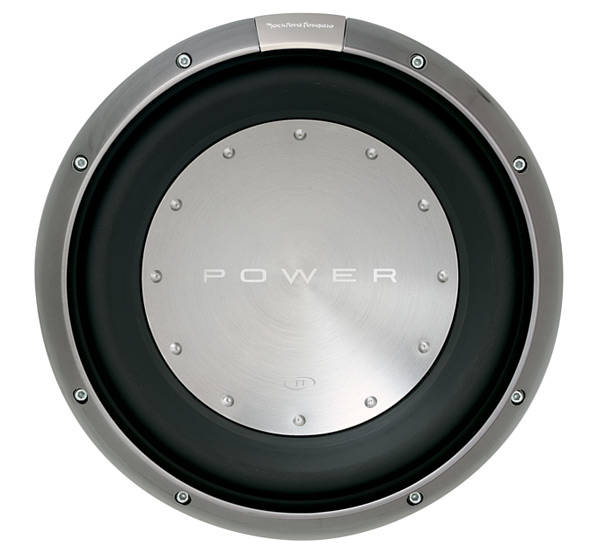

Ik ben in het bezit van 2x de Rockford Fosgate Power T112D2
12 Inch
2 x 2 Ohm
12 Inch
600 RMS / 1200 Max
Versterker:
JBL GTO 120.1 Monoblock
747 RMS @ 4 Ohm
1114 RMS @ 2 Ohm
Nu wil ik daar een gepoorte kist omheen die gewoon loeihard gaat. Alleen kan ik niet met WINISD overweg....
Is er iemand die mij hierbij kan helpen?
Parameters:
Fs (Hz): 31
Re (Ohms): 3.1
Le (mH): 2.8
Qms: 4.46
Qes: 0.53
Qts: 0.47
Vas (Liters): 34.8
Sd (CM2): 460
SPL (dB @ 1w/1m): 86
Xmax (mm): 14
Dis is alles wat ik kon vinden op internet. Ik hoop dat julie er iets aan hebben!
MVG Lucske4
