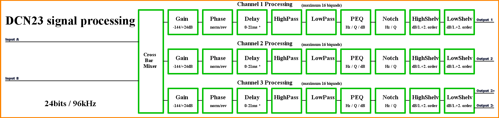

In fase spelen wel hoor, gewoon de juiste unit wat delay geven. Zie plaatje voor wat mijn Groundsound kan.
Re: Menhir 3weg systemen afbouwen - hoe verder?
Wat Casper bedoelt is dat je de drivers achter het passieve netwerkje niet qua amplitude- en fasegedrag (en dus ook afstraalgedrag) kunt beïnvloeden, alleen het geheel van units plus filter.
Als ik zou mogen kiezen zou ik eerst proberen erachter te komen of de mid en de hoog in hun optimale werkgebied opereren en of de resultante (het afstraalgedrag) met het gebruikte filter naar wens is. Daarna kun je met de DLCP de amplitudekarakteristiek wel verder recht trekken als dat nog nodig zou zijn.

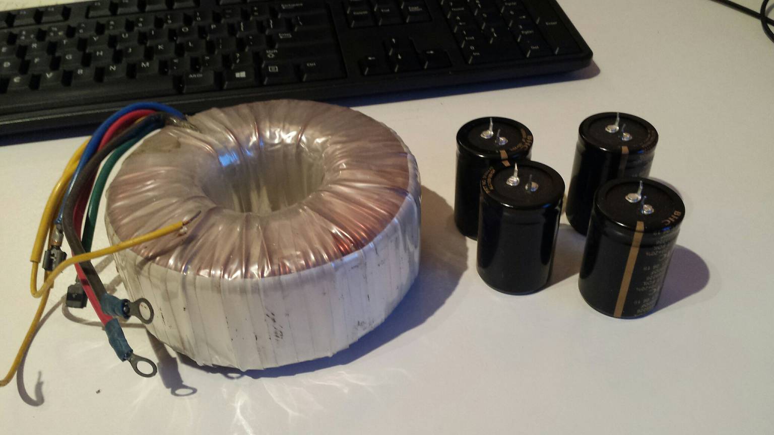

Mijn voeding is/wordt als volgt: 1x trafo 500 VA, 2x bruggelijkrichter, elco's 10.000 uF per voedingsrail en per kanaal.
Berichten: 28469
Waarom geen smps? Draai zelf met 4 Ncores op twee smps600 voedingen, klinkt als een tiet.....
Tja, deze liggen al een paar jaar te wachten.....
