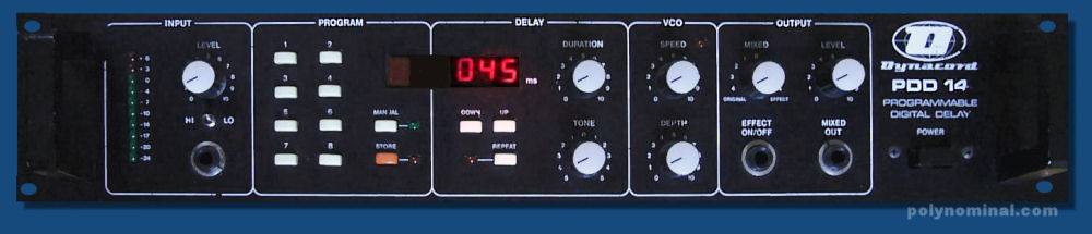

Heb zelf veel ervaringen met digitale delay's, voordat de digitale galmbakken zoals de Yamaha SPX90 op de markt kwamen had je niet anders. Die Dynacord was echte Dynaprut, als ie het al deed. De SDE 1000 was een leuk budget delay'tje maar het echte werk was toch wel de SDE 3000...... Bleef jaren een trouw werkpaard naast de geavanceerde Lexicons. Is zelfs nog eens een keer opnieuw in productie genomen omdat de vraag naar dat ding ongekend hoog bleef. Komende tijd lekker de advertentiesites in de gaten houden en toeslaan als er iets leuks en betaalbaars voorbij komt.

Over de dynacord (een 3He echobak) heb ik nog wel een leuk verhaal, had dat ding tijdens een repetitie op mijn basgitaar zitten toen het apparaat het begaf. Het produceerde ineens vreemde geluiden en dat liep uit in en 15 minuten durende trip met allerlei space geluiden, de basgitaar kreeg meer het karakter van een theremin orgel en dat heb ik daarna helaas nooit meer kunnen reproduceren (dynacord was daarna definitief overleden).

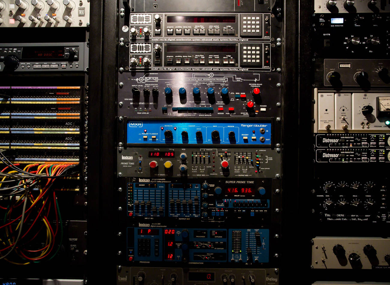

Re: Digital delay
Gewoon, omdat het een hele mooie foto is... :kwijl: :kwijl: :kwijl:
Van boven naar beneden :
(waarschijnlijk) Roland SDD320 aka Dimension D.
2 x AMS rmx16 reverb.
Ursa Major Space Station reverb.
MXR Flanger.
Lexicon Prime Time delay.
Lexicon 200 reverb.
Lexicon Super Prime Time delay.
Bel delay.
Trouwens, Korg had ook een serie Rack delay's net zoals de Roland SDE, zijn beroemd (en duur) geworden omdat ze veelal in U2 producties uit de jaren '80 werden gebruikt. (gitaar geluid in Pride)

Het is zeker een mooie foto Ray!
Vind vooral de Lexicon Prime delay wel interessant, twee delaylines en een uitgebreid mix gebeuren.
Precies wat ik zelf in gedachte had, twee delay lines en dan ieder afzonderlijk instellen wat betreft feedback en en mix.

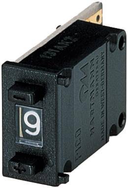

Dit vind ik trouwens wel een echte oldschool oplossing voor het instellen van de delaytime!

Worden die BCD schakelaars nog gemaakt, of had je die nog liggen ?

BCD schakelaars zijn gewoon nog te koop (oa bij Conrad) maar ik heb er nog wel een aantal liggen, ze werden op mijn werk in het verleden veel gebruikt en daar heb ik nog het een en ander van bewaard.
