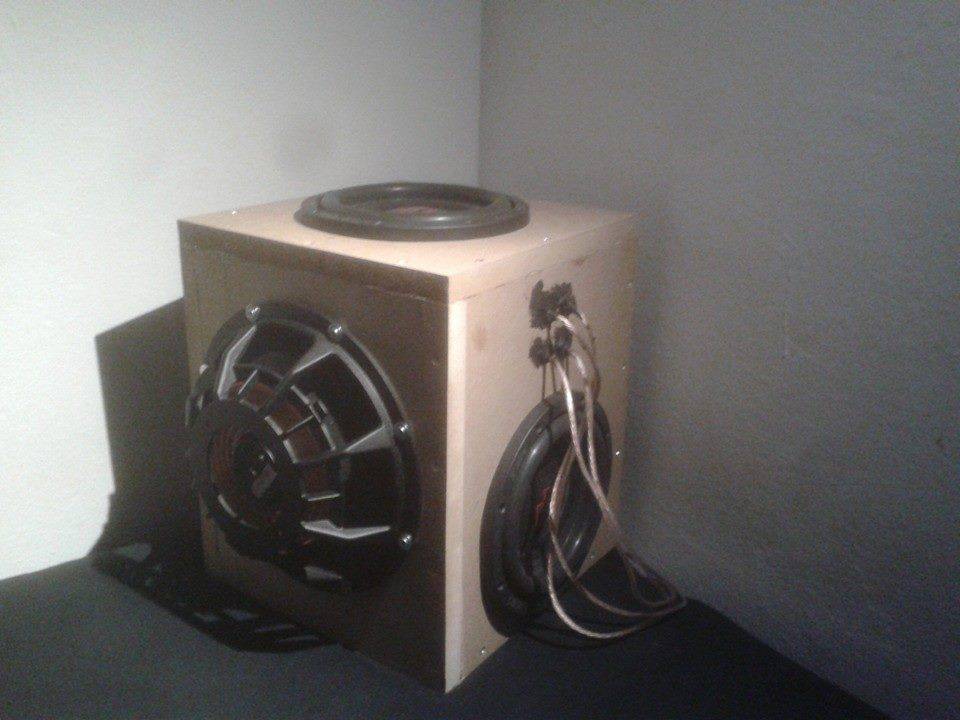

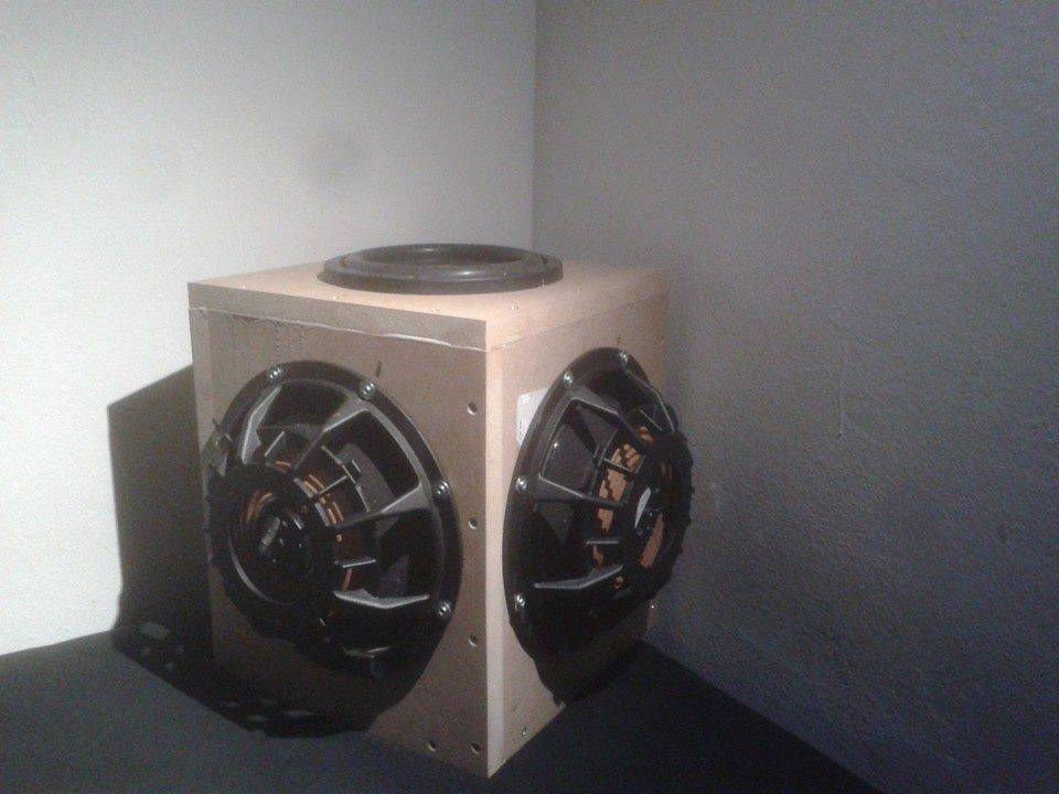

Begin deze week heb ik een testkastje gebouwd met 2x Digital Designs 508b woofers (car audio) en 3x Peerless XLS 10 PR's. Dit staat nu al iedere avond te spelen (woofers moeten nog wat ingespeeld worden). Maar voor het afstemmen heb ik nog wat vraagjes.
Volgens mijn simulaties heb ik voor een mooi frequentieverloop 300gr per PR nodig. Is dit te veel of kan dat gewoon?
En wat gebruiken jullie om gewicht toe te voegen? Ik weet dat het met ringetjes kan, maar voor 300gr word het wel een behoorlijke stapel :P
Geen ringtjes nemen maar ringen! :D
300gr kan theoretisch wel kloppen maar ben toch bang dat PR dan door zijn veren gaat zakken en de PR scheef gaat hangen

200 gram zou ook nog wel kunnen, dan gaat ie net iets minder laag, maar nog steeds wel leuk :)
En testkastje omdat ik hem nu in huis heb staan om een beetje een idee te krijgen hoe zoiets nou werkt met afstemmen. Als de woofers goed ingespeeld zijn en mijn versterker zit in de auto ga ik bezig met een behuizing maken die in de auto past

Daarom noem ik het ook een testkastje haha
Is wel makkelijker zo om gewicht toe te voegen op de PR's. En gewoon lekker een gat geboord voor de kabels en afgekit. Als het maar luchtdicht is :P
