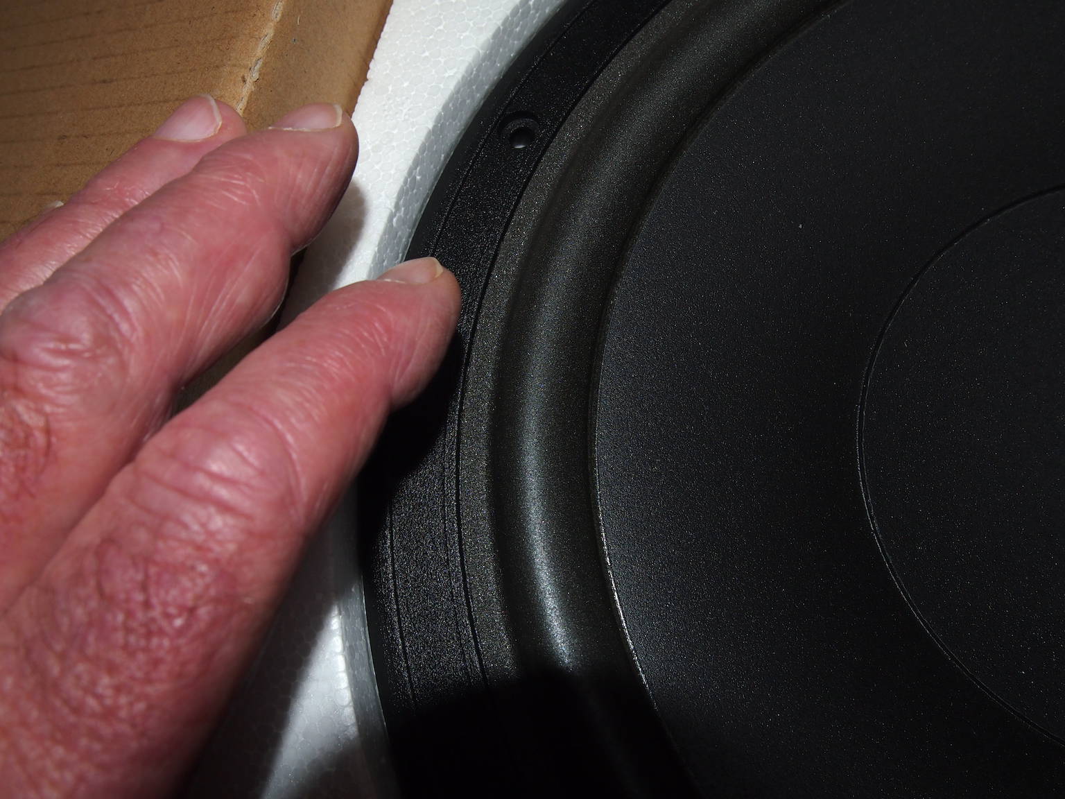

Last question : hoe kun je aan de randen voelen/zien dat ze hun beste tijd gehad hebben ??

Zolang ze niet scheuren of verbrokkelen is er niets aan de hand. Foamranden heb je in allerlei kwaliteiten en het meest funeste is UV licht. Als ze altijd in een doos hebben gezeten, maak ik me niet zoveel zorgen.

Die kans is vrij groot, zeker gezien de materialen die Dynaudio gebruikt(e).

Heb ook nog ergens een oud paartje liggen, nog met de 'normale' dustcap. Mooie dingen, maar schuimranden zijn wel volledig vergaan. Ik zou niet alleen kijken, maar ook m'n vinger er enkele keren ongegeneerd tegenaan duwen.

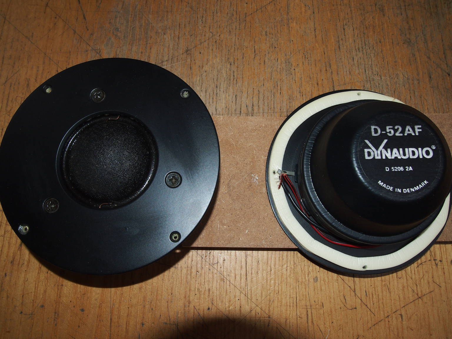

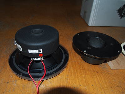

Speakers "in the house" !!
Some pics : .......
Kom nogal verschillende TSP's tegen ???
Heb de oude jaarboeken van HifiSound de.
Ik heb , denk ik , een late serie.
D52AF's ook gevonden.
Zit zelf te denken aan :
30w54 tot ong. 250 hz
Of 1 Kef b160 250-1kHz
Of 2 Eton 7 inch
dan : vanaf ong. 1kHz :
d52 + d28 / d21 ? (goede adviezen zijn welkom !)
Dynaudio werkt met 6db filters ; wil ik zeker gaan proberen!
pics : unpakking,
op advies van Mark enkele keren ingedeukt en weer terug laten veren !
en nog wat andere....
allemaal bedankt, denk dat ik leuk ingekocht heb !!
mvgr. Leon
