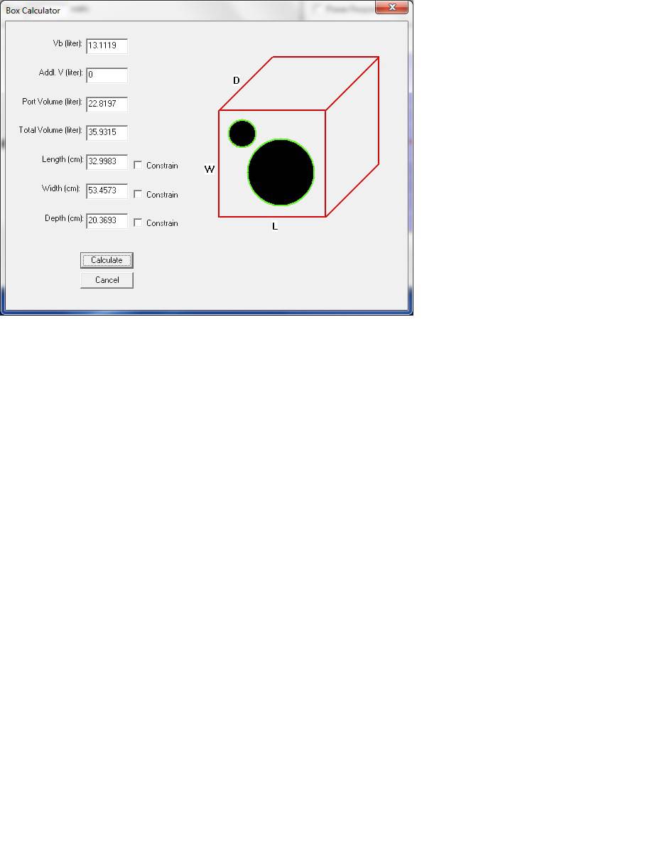

Hallo, ik wil graag een subwoofer kast bouwen voor in mijn auto maar heb daar totaal geen ervaring in. Ik heb mij verdiept in dingen op het internet en daar ook wat tools gevonden, maar sommige dingen snap ik niet. Hopelijk kan iemand mij helpen? Dat zou erg gewaardeerd worden :proost:
Ik wil een passiefe subwoofer bouwen voor in mijn auto. in een geventileerde/ported kast.
Ik wil de JBL GTO 804 gaan gebruiken.
specs gebruikt om vented kast te berekenen:
Qts 0.42
Qes 0.45
Fs 29.6 Hz
Vas 16.42 liter
Pmax 800 watt
Diameter 25 cm
Xmax 11.5 cm
Via een tooltje kreeg ik de gegevens/maten om de perfecte box te bouwen ivm resonanties/golven e.d.
Nu zit ik met de volgende vraag.....
Via al die tooltjes en info koos ik voor een Portdiameter van 11cm aangezien er, als dit kleiner zou worden, mogelijk bijgeluiden kunnen ontstaan. Als ik deze diameter kies dan zou de LENGTE van de buis ongeveer 240cm moeten zijn.
Met 11cm diameter port

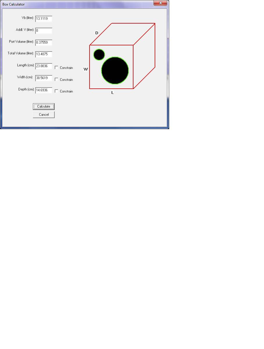

Als ik een diameter van 4cm kies dan wordt de lengte omgeveer 30cm.
Met 4cm diameter port
Een buis van 30 cm zou ik wel kunnen plaatsen aan de lange kant van de kast..... maar die andere optie lijkt mij onmogelijk?
Hoe krijg ik een buis van 240cm in deze optimale kast berekend uit de woofer specs?
Als ik dan toch de 4cm diameter port wil gebruiken.... blijft het dan alleen bij bijgeluiden of kan ik daar de woofer mee beschadigen omdat deze dan niet genoeg lucht kan verplaatsen en te warm wordt?

Dat de poort zo lang moet zijn komt door de kleine inhoud van je behuizing, dus dat is idd een onmogelijke combinatie.
De vraag is waarom je uberhaupt voor een bass reflex zou kiezen. Het geeft wel het meeste output maar gesloten klinkt over het algemeen een stuk beter in een auto.
Als je heel hard belangrijker vindt, kan je naar de maten in de PDF van de vorige post kijken.
