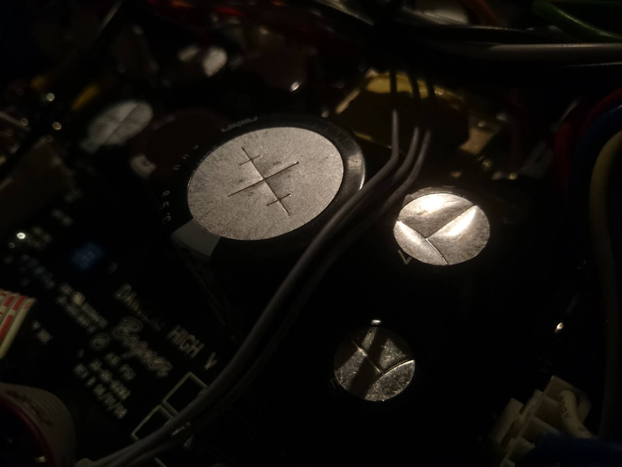

Beste allen,
Ik zou graag een moment van jullie expertise gebruik willen maken. Mijn gitaarversterker (buizen) heeft sinds kort kuren. De ene keer functioneert hij niet goed (geluid sterft uit terwijl de gitaar nog klinkt), de andere keer doet hij het vlekkeloos (voornamelijk als ik thuis wil achterhalen waar het mis gaat :roll: ). Ik kan niet exact inschatten wat er aan de hand is. Ik heb alle buizen al vervangen door nieuwe (en vrij snel de oude weer terug gezet ivm geluid), De eindbuizen heb ik telkens gebiased na vervanging. Op het wereld wijde web heb ik ook geen passende antwoorden of soortgelijke gevallen gezien (met deze versterker).
De volgende kandidaten voor inspectie leken mij de condensatoren. Nu heb ik er in het voedingsgedeelte een gespot (zie bijlage) waarvan ik denk dat hij stuk zou kunnen zijn, maar met mijn beperkte ervaring op dit vlak zou ik het makkelijk mis kunnen hebben.
Graag jullie meningen voordat ik de boel voor niks uit elkaar ga solderen.

Wat op de foto staat zijn trouwens elko's. ( elektrolitysche condensatoren) staat er ook een merk en type op ?

De "bolle" condensator is een 700uF 35v. Verder staat er op "CE NHG". Op de grote condensator staat nog "Nippon Chemi-Com" en SMH.

Had je de spanning over die elko al gemeten ?
Ik neem aan dat het qua formaat de "middelste" op de foto is ?
Die staat inderdaad wat bol.

Nou ja, zeker... het staat er wel op (zie bijlage).
Er zit inderdaad ook nog wat andere elektronica in de spanning nodig heeft. De relais schakeling van de kanalen, een digitaal reverb en delay gedeelte en ik vermoed nog iets wat de ledjes op het voetpedaal voedt.

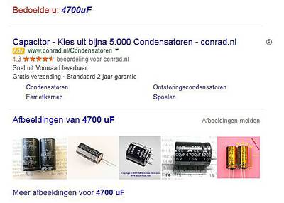

Re: Kapotte Condensator?
Het zal wel 4700 uF zijn, grote kans dat dat lager op de folie staat.
Zo te zien is de 4 eraf gevallen... :lol:

Haha, ja dat zal het wel zijn inderdaad :lol:
