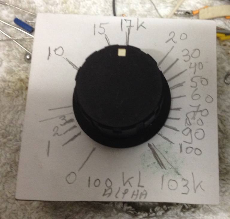

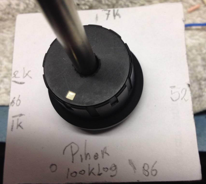

Na een week aan het kl**ten te zijn geweest met een toonregeling welke na vervanging van Potmeters maar niet neutraal wilde zijn in de middenstand
dit gevonden

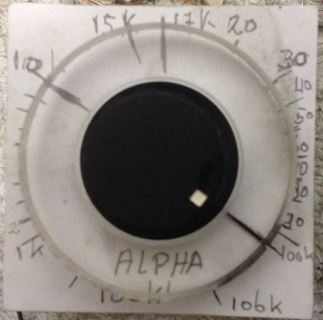

de ene potmeter is 103k en de ander is 106K
in de middenstand is de een 7k en de ander 8K
Raar eind aan die potmeter

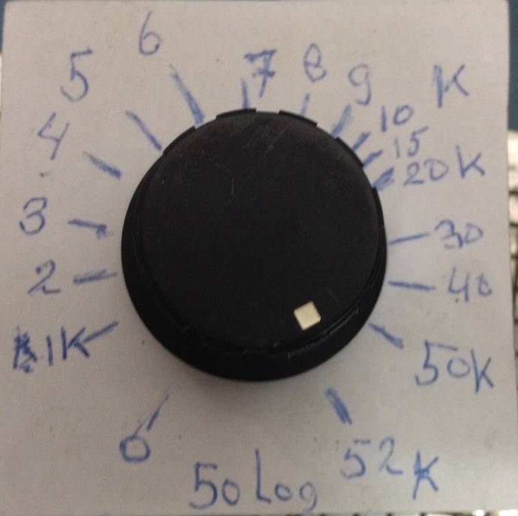

een 50K log Potm
Zie het merkwaardig verloop ???
Naar mn Hofleverancier in Breda gegereden

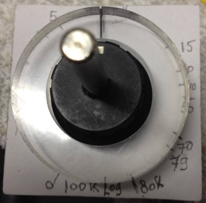

Deze onderstaande potmeters waren DE!! goede
100K Piher potmeter daar heb ik geen as van afgezaagd en niet aan gesoldeerd
wel mn knop door geboord
deze 2 mag ik dus terug geven aan mijn hofleverancier O:)
wat Piher nu ziet als 100K mag mijn een raadsel zijn de een krap 80K en de ander 86K

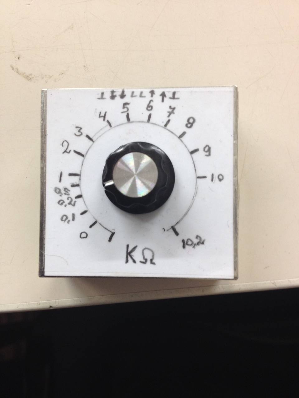

Dan nog een goedkope Chinees 10K Lineair
Ook een heel raar verloop

Wat is hier nu raar of merkwaardig aan?

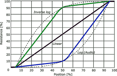

Potmeters hebben sowieso een tolerantie van ca 20%, zeker die je in de hobby handel vindt. En "logaritmisch" kan van alles zijn, als je b.v. wat verder op de site ALPS naar de specificaties zoekt, vind je diverse "taper" curven.

20% Tolerantie Pjotr Zoveel !!! :shock:
ik had gedacht een 5 tot 10%
En een Potmeter van Piher welke 5 euro kost is dat hobby spul :?
Nou ja als 20 % normaal is kun je die van het lijstje schrappen
maar ik vind dat nogal wat 20% tolerantie Pjotr
Maar als je bij die Alpha Potmeter van 50 K kijkt
zie je tussen de half en 2/3 een grote verandering 7 tot 30K en van 2/3 tot vol een toename van 10K
dat vond ik een rare sprong
Ook de onderste lineaire potmeter is alles behalve lineair.
Een toonregeling met 2 potmeters Laag en Hoog is niet te maken met deze ( hobby) potmeters :evil:
en daar koop je toch ook een potmeter voor Log of Lineair

Je hebt Nondeju Gelijk met die 20% Tolerantie op die Dure Piher potmeters :(

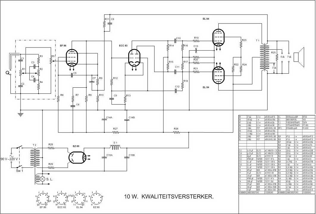

Schemaatje? :foto:
Berichten: 36764
Re: POTMETERS
Schemaatje? :foto:
Is je Google stuk?
Re: POTMETERS
Re: POTMETERS
PFf gevonden waar Windows * het opgeslagen had Zucht
Ohja de Potmeters zijn
R5 = 1M Log
R1 R2= 2Meg
schakeling is omgekat naar 50K Log R5
R1 R2 100K log
Re: POTMETERS
Dat lijkt me toch een gewone passieve Baxandall ?

Kan ook uit de stukslijst niet opmaken of ze log moeten zijn. De volumeregelaar ook niet trouwens. Krijg je met "Kwaliteitsversterkers" :mrgreen: :mrgreen:

Wat ik bedoel is dat log potmeters slechte gelijkloop hebben. In een passieve eq is dat op zich niet zo'n probleem mits deze mono gebruikt wordt bijvoorbeeld in een gitaaramp. Probleem is vooral dat als je een stereo setup hebt de fysieke nul Db punt ( middenstand) niet gelijk is. Bovendien zijn log potmetrs niet echt logaritmisch:
