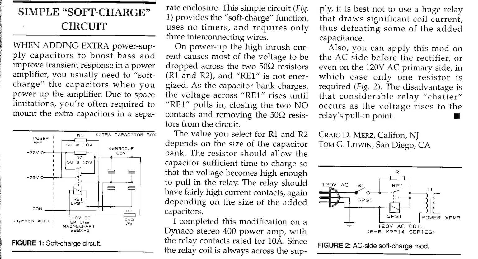

Onlangs kwam ik op diyaudio dit artiekeltje tegen
Vertoont ongeveer hetzelfde als wat ik hier ook al's had voorgesteld.

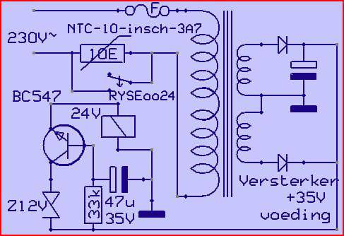

Deze heb ik pas aan Tubehead voorgesteld, heeft ie zonder zener op 12V gebruikt.
Tov bovengenoemd art. zit er wel een transistor en zener bij.Maakt het makkelijker
om een gangbaar relais te gebruiken met een andere voedingsspanning en maakt de vertraging
wat groter zonder dikke C wegens de nu mogelijk grotere basisweerstand.

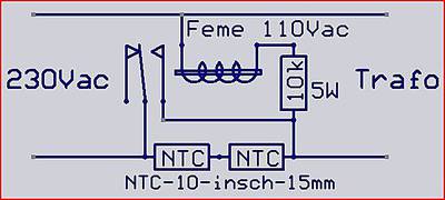

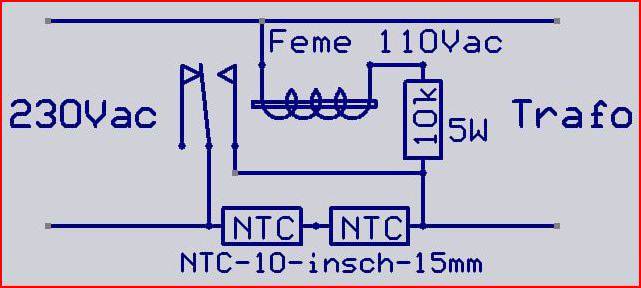

De tweede manier heb ik ook al's aangedragen(weet niet meer waar).
Ook niet helemaal het zelfde
Een relais van bij E.O.O. voor 110V~ (ze hebben alleen die) met een serieweerstand.
Heeft als voordeel dat er met die weerstand wat te spelen valt om de vertraging bij te stellen.
Ipv 10W (en meer) serie-weerstanden stel ik steeds NTC voor.Heeft drie voordelen,
kunnen tegen hoge piekstromen, zijn niet groot en het relais heeft minder te doen.
Tegen dat die schakelt is de weerstand al flink afgenomen, minder stroom te schakelen.
Eenmaal kortgesloten koelt ie weer snel af,klaar voor volgende keer.

Anne, als ik een 230V relaisspoel heb, kan ik dan die 10k5W achterwege laten? En komt ie nog wel vertraagd op dan?
Re: Inschakelvertraging dikke trafo
Zal wel wat vertraging zijn ,waarschijnlijk niet zo veel.Relais schakelen meestal al bij een flink lagere spanning in.
Gewoon proberen en evt. een (kleinere) serieweerstand erbij.
