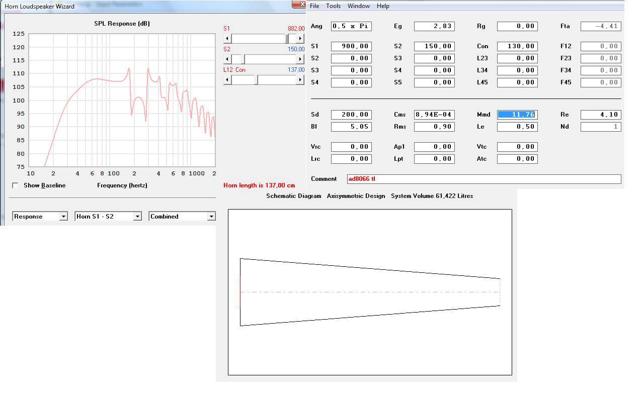

heel snel ff gekeken wat een tapse TL doet.
flink, 60 liter...
flink, 60 liter...

Boven de 200hz ziet het er niet zo mooi uit... Moet ik dan aan een 3 weg gaan denken?

Re: Is een philips ad8066 w4 geschikt voor TL?
In de praktijk vallen de pieken en dalen mee.
Er kan ook nog vast een en ander aan verbeterd worden.
Dit was 1 minuut simuleren.

Moet je kijken wat een beetje demping in de lijn doet.

Ik heb de simulatie afbeelding bekeken. Hoe moet de kast er dan uitzien?
Moet het taps wezen?
Of is een gesloten behuizing toch beter? Ongveer 50L?
wellicht zelf hornreps downloaden, en aan de slag ermee?
Voorzetje is wel gegeven al d8 ik.
niks moet, alles mag.
Simuleer meteen een gesloten en basreflex kast, welke als uitgangspunt dient voor je TL simulatie
