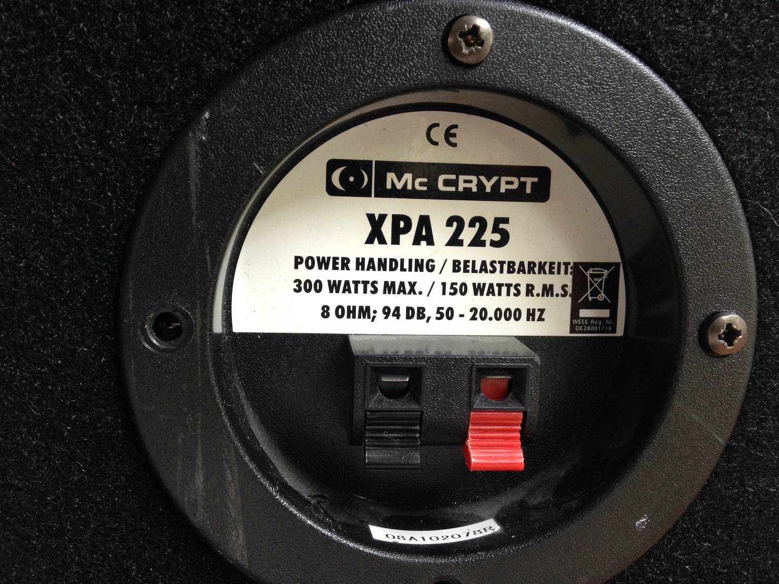

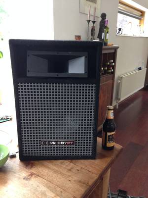

Goede dag,
Ik heb hier een setje goedkope PA speakers van het merk Mc crypt. Beide tweeters zijn er mee opgehouden en ik zoek hier vervangende tweeters voor. Het mag niet veel kosten aangezien de speakers nieuw al erg goedkoop zijn.
Er staat geen type op de tweeters. Wat ook erg vreemd is dat de speakers geen filter hebben de tweeter en woofer staan paralel op de aansluiting. Dat kan misschien verklaren dat de tweeters het niet overleeft hebben, aangezien ze 300 watt aan moeten kunnen en de versterker maar 200 watt op 4 ohm kan leveren.

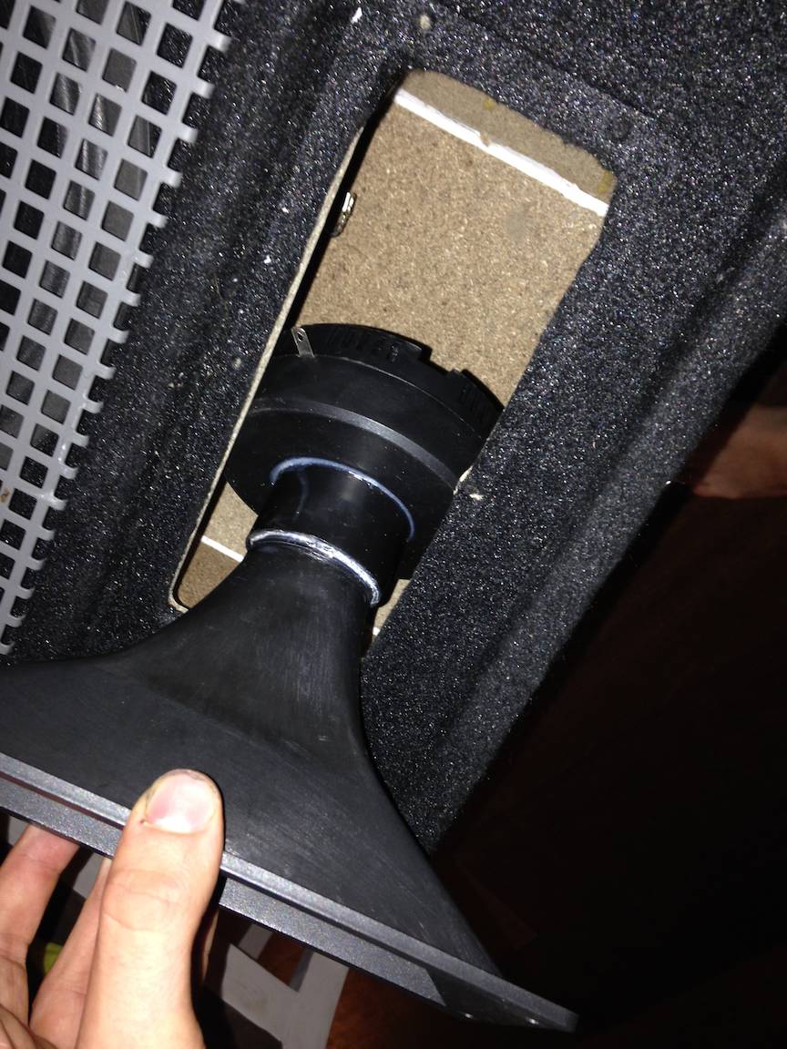

Schroef de tweeter er eens uit, ik denk dat het een piezo tweeter is, deze kunnen in principe zonder filter.
Overigens kun je een 300W speaker makkelijk opblazen met een 200W versterker en zelfs met een 50W versterker, als een versterker namelijk over de rooie wordt gedraaid gaat deze enorm vervormen en deze vervorming blaast makkelijk je tweeters eruit.

Kun je de piezo driver er af schroeven?
Zo ja, dan kun je deze proberen: http://www.sky-audio.nl/tronios-piezo-driver-100mm.html
Zo nee, heb je ook een hoorn er bij nodig (lijkt er best op): http://www.sky-audio.nl/tronios-horn-fl ... 170mm.html

Bedankt voor de reacties! Ik weet nu iig dat het een piezo driver is.
De hoorn zit vast geschroefd aan te tweeter en is verlijmt
Het gat van de hoorn is 190x70 en lijkt niet erg standaard. Het gat groter maken kan natuurlijk alleen een decoupeerzaag er in zetten is zo makkelijk nog niet met de opstaande randjes.
