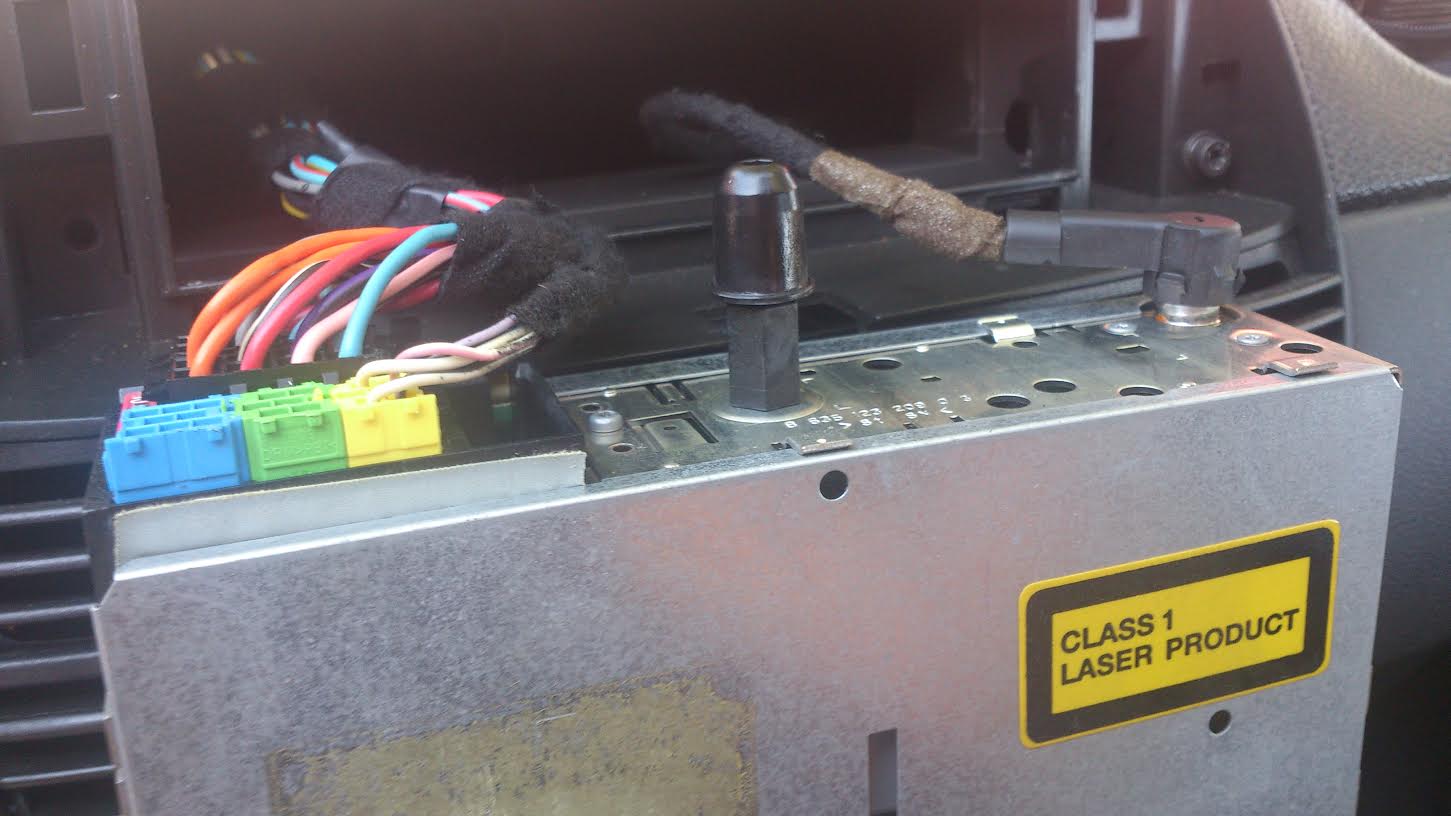

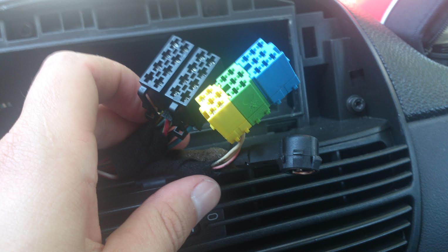

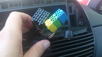

Bedankt voor alle snelle reacties!
Heb zonet de huidige radio los gehaald.
Zie bijlage met de kabels die er nu zitten.
Dit is niet standaard iso toch?
Re: Kabel voor radio Fiat Punto
Die dubbele zwarte in ieder geval wel.
Zaten die gekleurde ook aangesloten ?
Die gekleurde bende heb je niet nodig voor een standaard radio.
De twee zwarte zijn ISO A (voeding) en B blok (sopeakers) die heb je nodig. Verkeerd aansluiten lukt je niet vanwege de uitsparing in de connectoren. De gekleurde niet, die zijn meestal deels autospecifiek, dus voor stuurbediening, cd wisselaaar aansturing. De meeste merken radio's hebben deze gekleurde ISO C blokken niet meer tegenwoordig.
