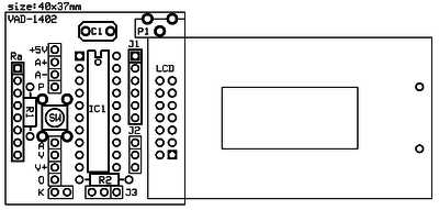

Hij is nog compacter dan de controller/display-print van de luidsprekerselector, waarop ie gebaseerd is.
Gebruikt wordt de PIC16F690 vanwege zijn EEPROM-data opslag, ADConverter en PWM-uitgang.
Er zit ook RS232 (J3) en I²C (J2) op, maar deze pennen kunnen ook als universele I/O-poorten gebruikt worden.
Er zitten 6 ADC-ingangen op om vanalles te kunnen meten, maar ook weer geschikt voor andere I/O-toepassingen.
De P(WM)-uitgang kan gebruikt worden als nauwkeurige analoge regel-uitgang, maar ook in de software zijn eenvoudigere PWM-signalen te genereren.
Er zitten 7 pull-up weerstanden in Ra en verder nog een (reset)knop.
De ICSP-connector (J1) is PICkit 2 en 3 compatibel, wat het "live" uittesten van de software mogelijk maakt.
Standaard kan er direct een 8x2-display op gesoldeerd worden, maar met een bandkabel ook grotere displays:
P1 is voor de instelling van het contrast en het backlight van het display komt via een losse 100Ω-weerstand aan de +5V-voeding.

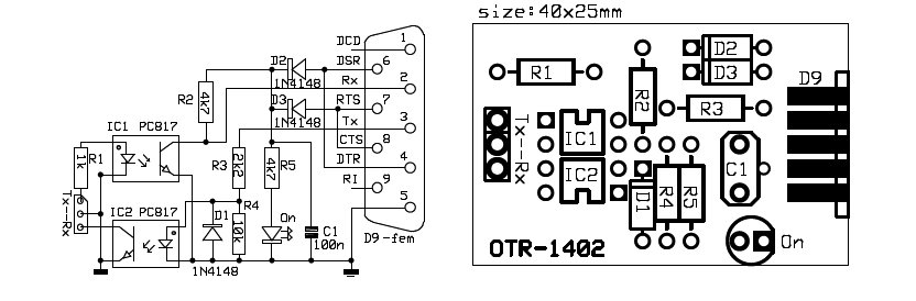

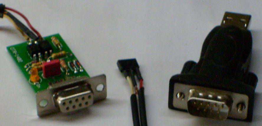

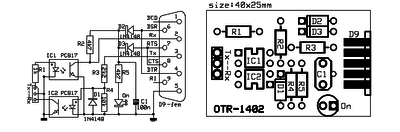

Het displayprintje (VAD) kan via RS232 communiceren met een terminal (PC, laptop o.i.d.) of met een RS232-USB-adapter ook via USB, omdat RS232 meestal niet meer op moderne computers zit.
Omdat de VAD ook via bijv. je soundcard/DSO o.i.d. met je PC verbonden kan zijn dient de seriële verbinding galvanisch gescheiden te worden om aardlussen te vermijden en/of potentiaalverschillen te overbruggen.
Dit kan eenvoudig worden bereikt met opto-couplers op een RS232-verloopprintje: Zie voor de RS232-aansluitingen: https://nl.wikipedia.org/wiki/RS-232.
De PC dient DTR en RTS hoog te maken om het printje (OTR) te kunnen voeden en zo kan de PC-software ook via DSR en CTS zien dat er een OTR aangesloten is.
De Tx/Rx aansluiting gaat naar J3 van de VAD en via IC1/2 naar Rx/Tx van de subD9-connector, die je direct op de vertinde kopervlakken van de dubbelzijdige print kan solderen: Hier gebruik ik 1,5 meter stereo-snoer voor de aansluiting op het apparaat waar de VAD in zit en dat gaat goed tot en met 9600 Baud, maar bij 14k4 Bd treden er fouten op.
Als je de ruimte hebt, kan je de OTR beter in de kast met de VAD bouwen en een "echte" data-kabel gebruiken.
RS232 gebruikt eigenlijk een signaal van ca. + en - 6V, maar op TTL-niveau werkt het ook over niet te lange afstanden, zie bijv. het reciever-IC MC1489.
