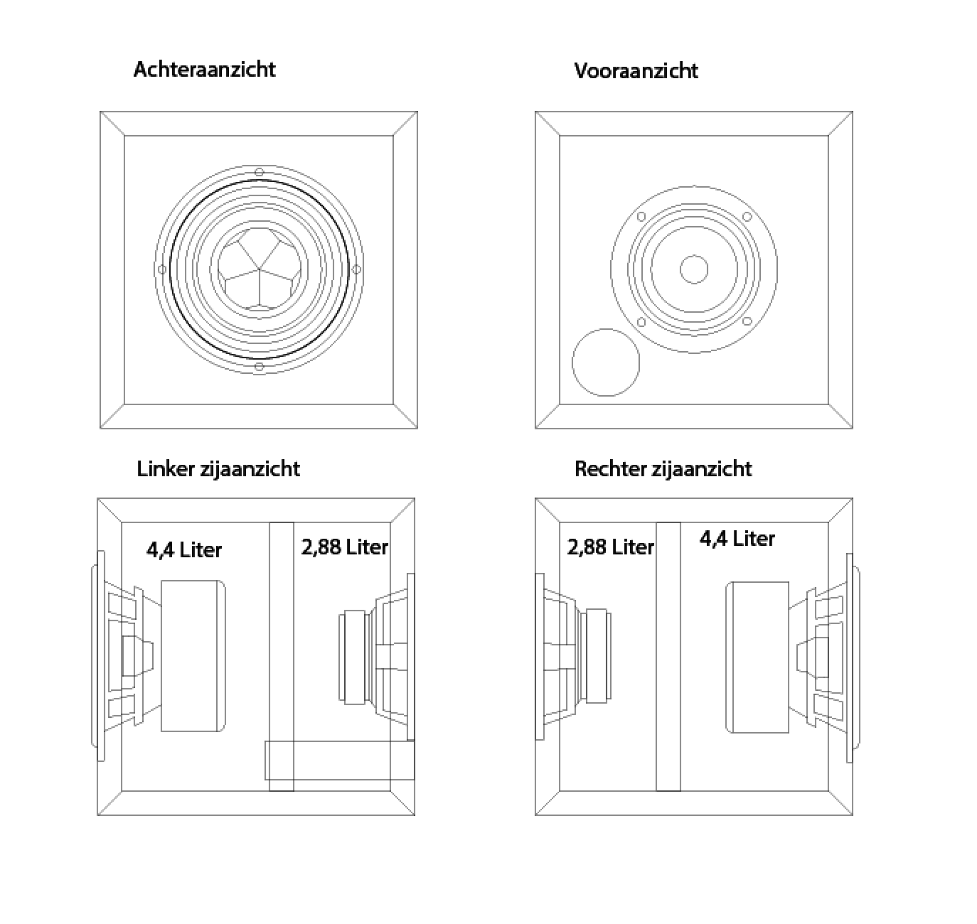

Vraagje wat betreft het mixen van verschillende impedanties.
Ik heb een Mark Audio Chr70.3 full range speaker driver maar wil deze aanvullen met een woofer. Voor de behuizing die ik al heb gebouwd kom ik steeds uit op woofers met een impedantie van 4ohm. Spl etc klopt allemaal..
Mijn vraag is dus of het überhaupt kan om een 8ohm full ranger aan te vullen met een 4ohm woofer/sub.. En zo ja, wat gaat dat inhouden voor het filter etc.
Ik ben benieuwd naar het antwoord!
In de bijlage trouwens het ontwerp. Sommigen afmetingen kloppen niet maar het is ook maar schets..

Leuk ontwerp!
Die tangband woofer was toch moeilijk leverbaar? Er zijn mooie alternatieven: tangband w5-1138smf bijvoorbeeld a 45,- euro meen ik.
Het lastige van de filtering is, is dat je te maken hebt met opslingering. Je filtert te dichtbij de resonantiefrequentie.
Ik heb een ontwerpje gemaakt met de Peerless SLS6,5" en de Visaton B80. Daarbij zit de woofer in 5 liter bandpass, dat filtert van zichzelf al heel veel.
De verschillen in impedantie is niet erg, er zijn zat systemen met 2 woofers van 8 Ohm parallel wat 4 Ohm maakt terwijl het (midden)hoog 8 Ohm is. Zorg bij voorkeur wel dat het geheel niet onder de 3 Ohm komt. En dit alles voor transistor versterkers, bij buizen liefst een vlakke impedantie door correctienetwerken.

Die andere tang band driver, W5-1138SMF viel ook wel binnen de eisen dus dat is mooi. Hij is echter wel aan de lage kant wat SPL betreft. 3.5dB minder dan de MarkAudio CHR70.3. Dat kan geen kwaad?
Wat ik mij ook afvraag is hoe ik het filter ga maken en kan checken dat het ohmage niet lager gaat dan 3ohm. Kun je mij wat uitleg geven? Ik ben van plan om rond 150Hz te filteren..

Let er op de Spl van de 4 Ohm woofer is opgegeven bij 1 Watt of 2,84 Volt, dat maakt nog wel wat uit voor het rendement.
Bij vookeur moet de breedbander een hogere Spl hebben dan de woofer. De breedbander kun je dempen, de woofer dempen is minder optimaal.
