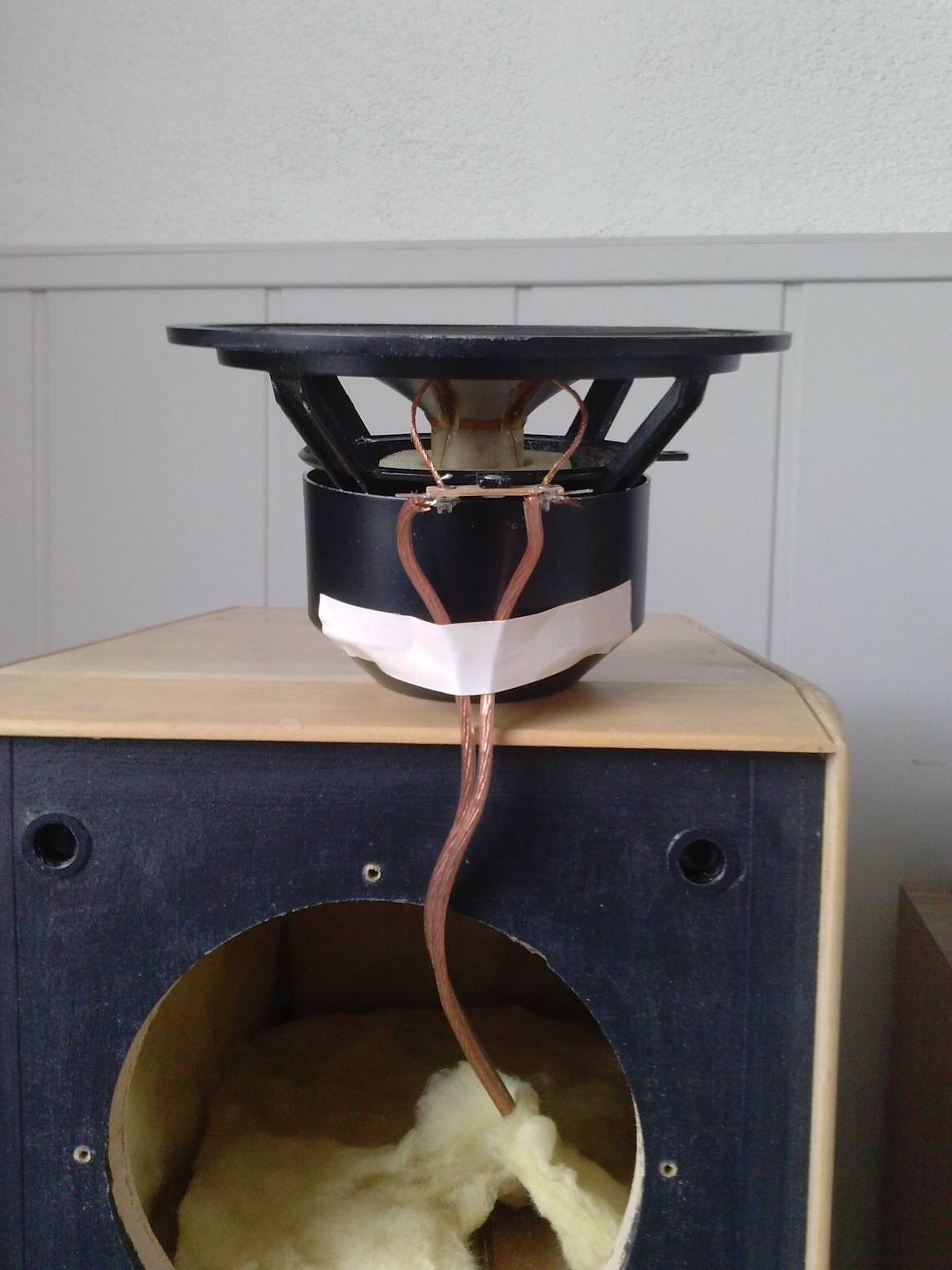

Alleen bij thuiskomst erachter gekomen dat de bas/mid speaker een deuk heeft opgelopen.
Jammer van aluminium.
Geluid is nog steeds super.
Alleen omdat je het weet denk je er de hele tijd aan.
En misschien tijd voor een upgrade.
Typenummer staat er niet op :-(
Weet iemand hier wat voor driver het is?
Doorsnee van buitenste rand is 17cm en van de rolrand 15.5cm
Hij speelt in deze kast ongefilterd.
En doet dat goed.
Wellicht een breedbander?

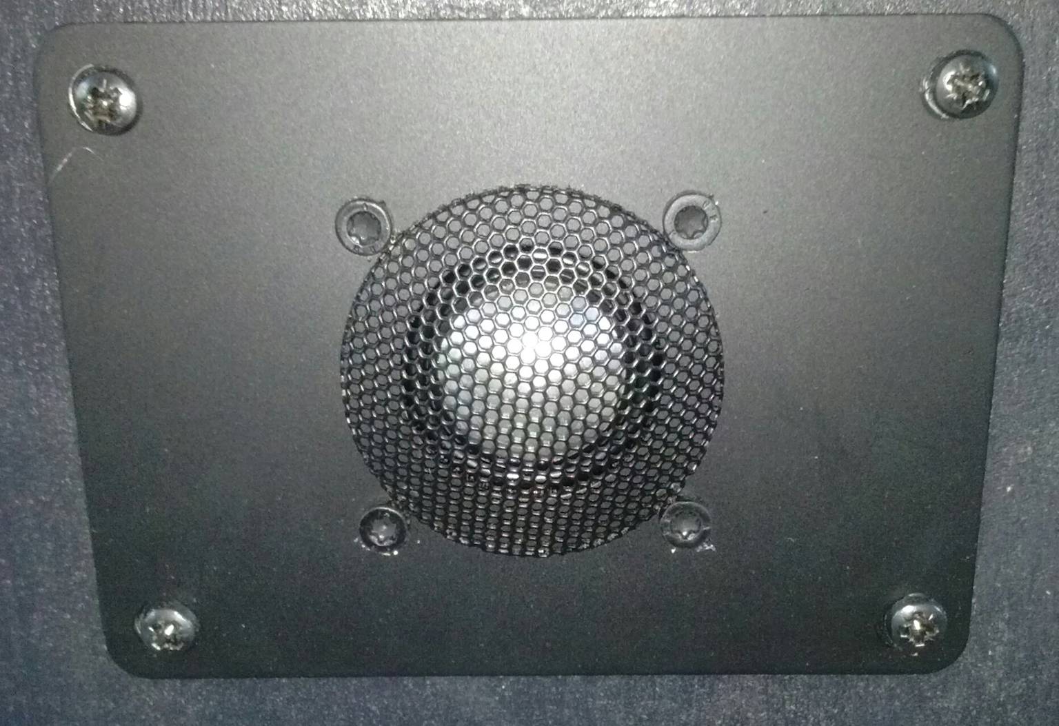

Tweeter lijkt enorm veel op de monacor dt-250.
Qua looks en geluid.

Foto driver
Foto driver

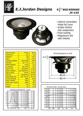

Dat zijn vrijwel zeker fullrange units van EJ Jordan, peperduur. Ook heel goed trouwens, hier de moderne variant:
http://www.eadsweden.com/drive-units/ead_e170
Jij hebt waarschijnlijk een jordan variant, (voor EAD overname) de 6,5" JX-125 komt heel dicht in de buurt.
Oja, een upgrade proberen is vrij zinloos. Het zijn uitzonderlijk goede units en die pakt een ontwerper vast niet zomaar. Een michelin ster kok proberen te verslaan op het gebied van koken zeg maar :wink:

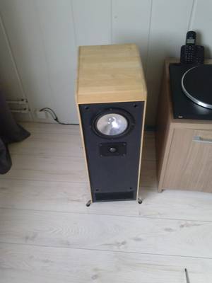

Kijk eens aan we komen er wel.
Foto toegevoegd van de kast.
Tweeter komt dit weekend nog.
Driver laten nakijken.
En loopt niet aan.
En deukje is gelukkig heel flauw.
Valt alleen wel meer op op de foto.
Alvast bedankt voor de inzet.
Ik dacht dus ook dat de driver een jordan was.
Luidspreker klinkt werkelijk goed.
En dat zonder filter op de mid/bass speaker.

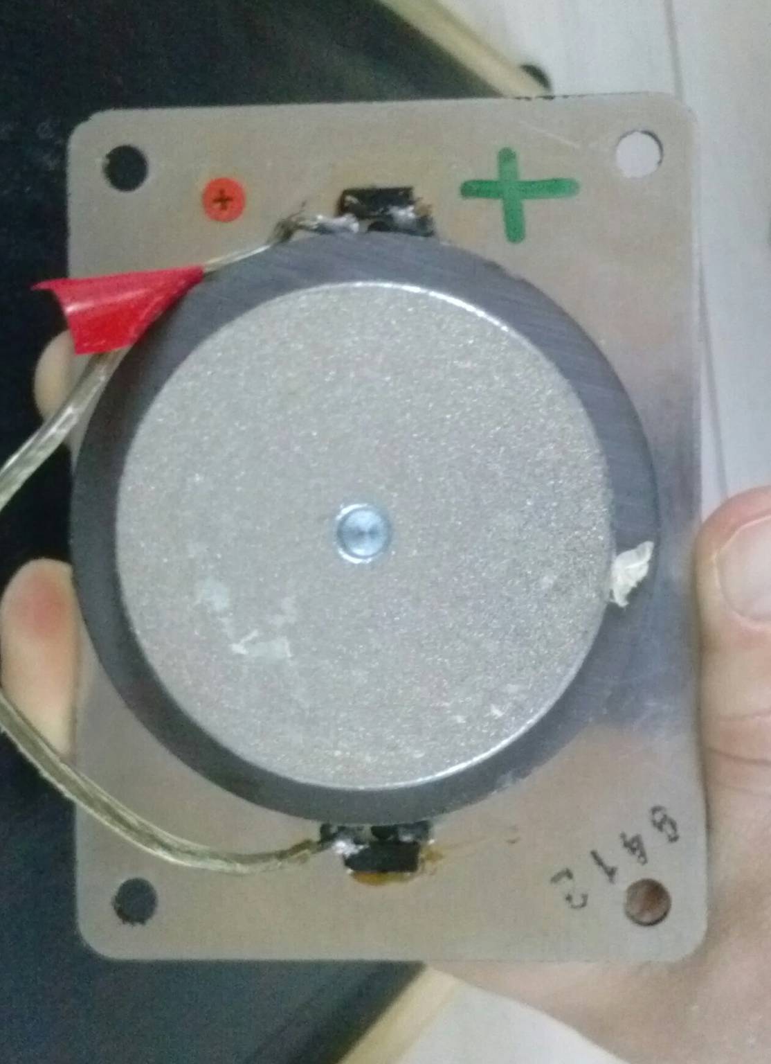

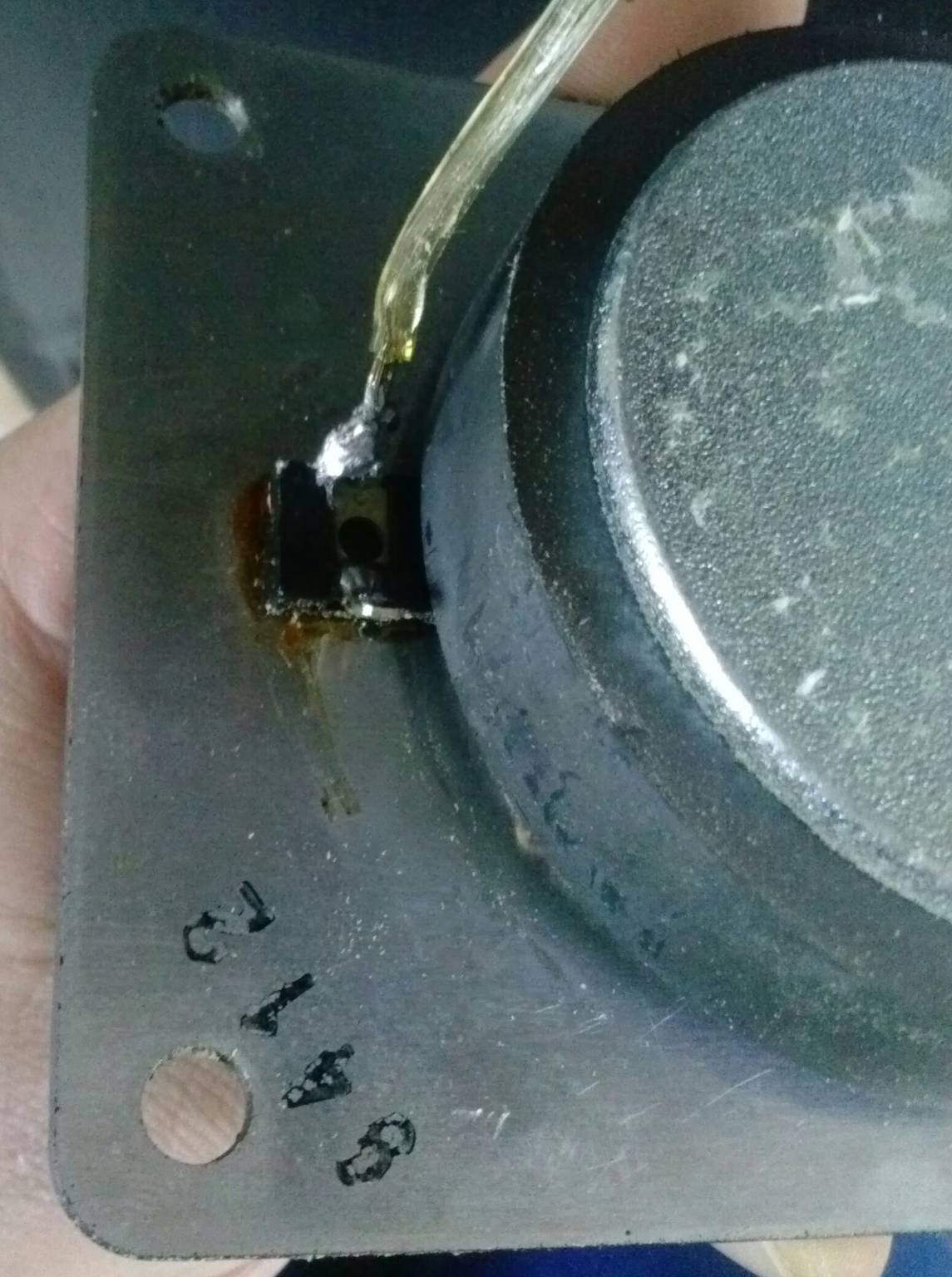

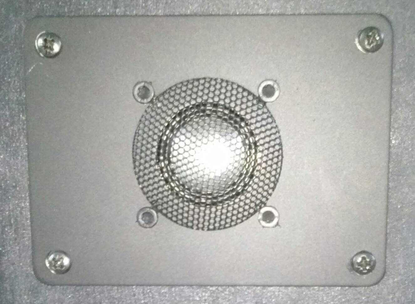

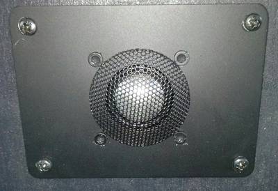

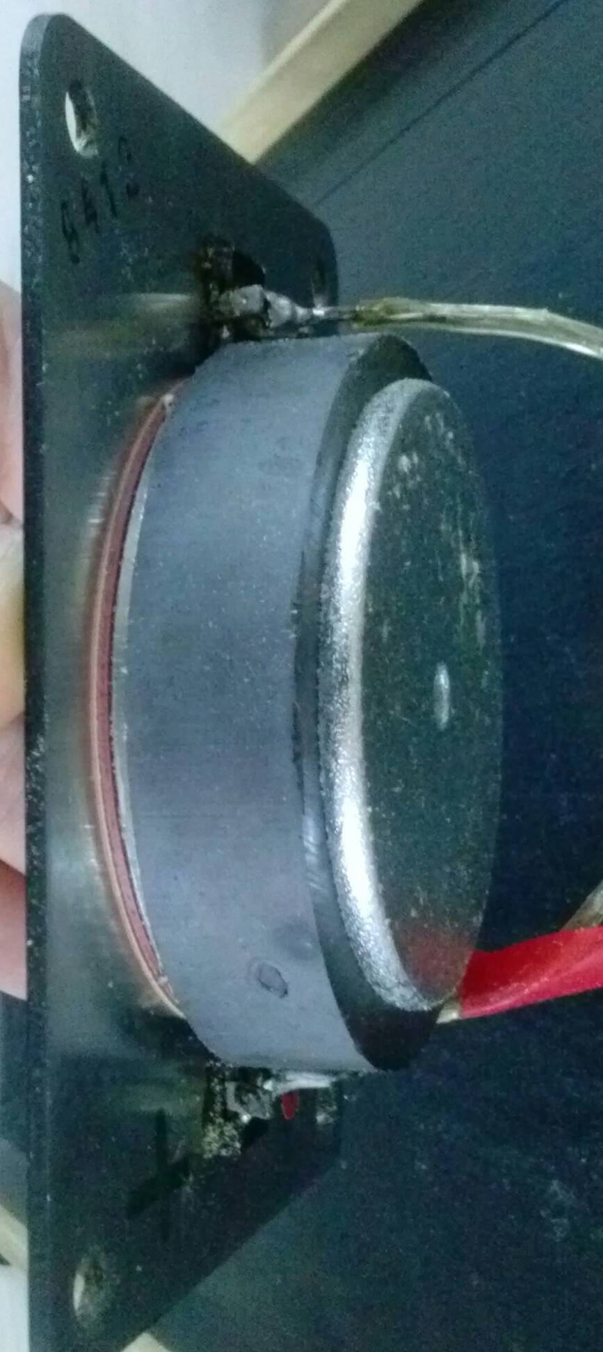

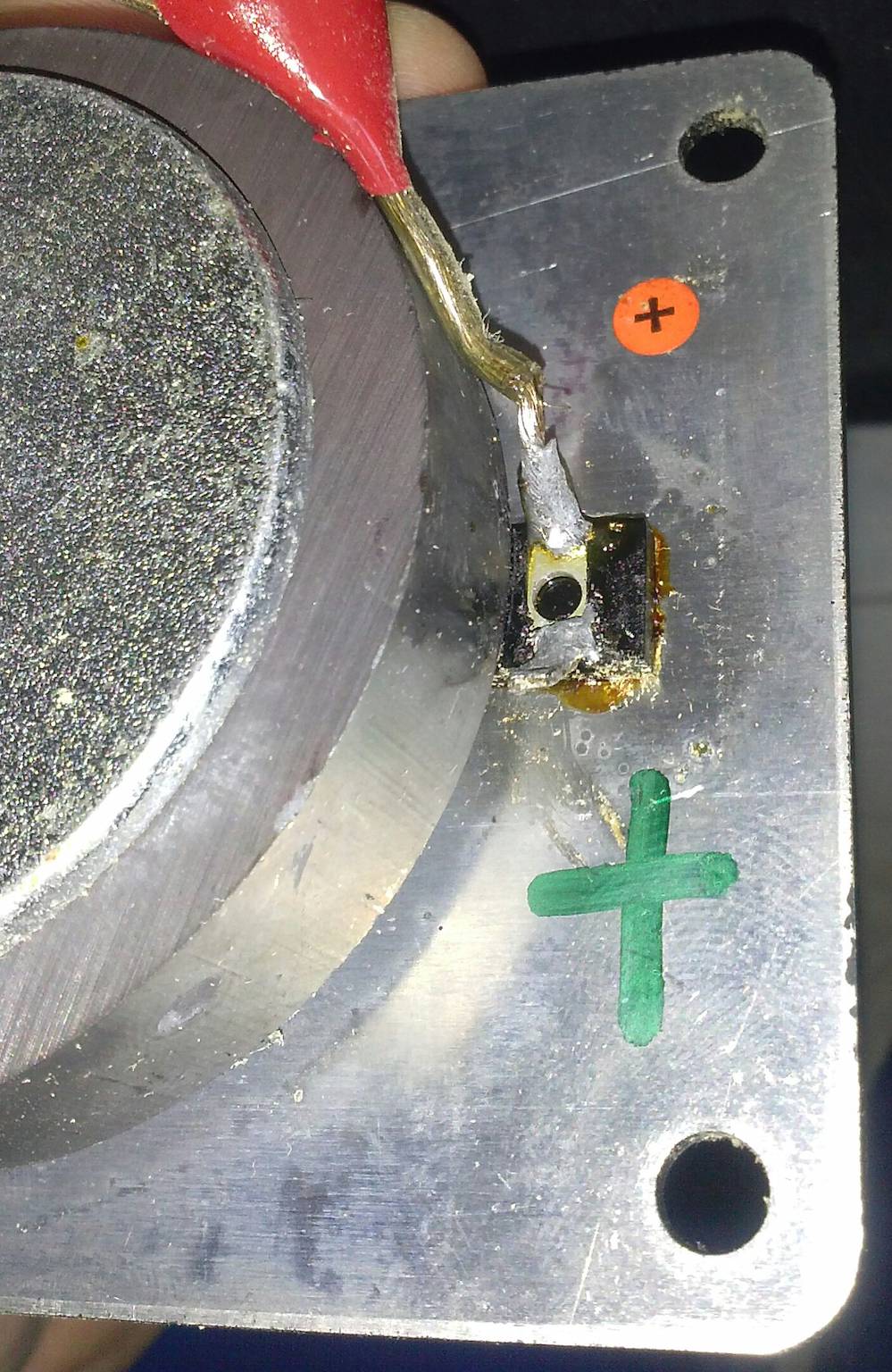

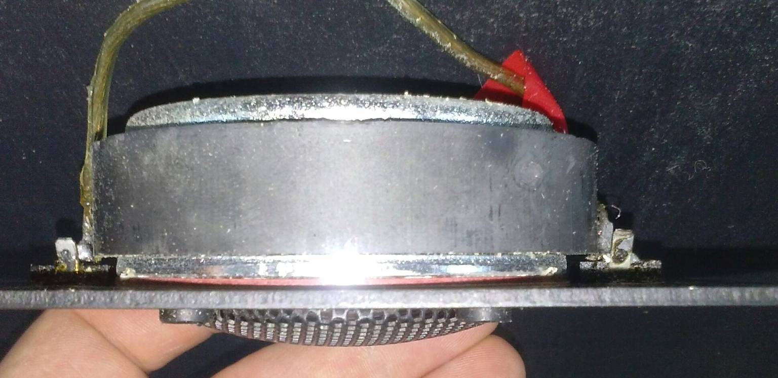

Goedenavond.
Hierbij de fotos van de tweeter.
Misschien dat jullie zo zien welke dit is.
SARK
Berichten: 7728
Re: hulp gevraagd.
Bericht door SARK »

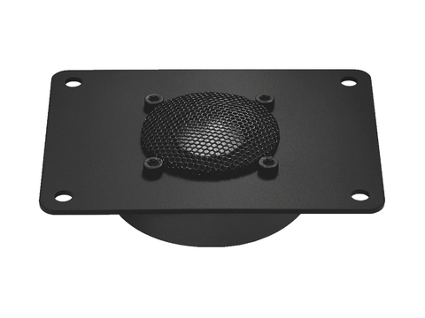

Jouw vermoeden over het merk en type van de tweeter onderschrijf ik bij deze :mrgreen:

Helaas niet veel met dezelfde en andere woorden .... meest irritante is dat ik de vorm van het huisje achter de magneet wel herken alsook het schuimkraagje wat tussen de spider en conus zit maar ik kom er maar niet achter welk merk dit hanteerd. :evil:
SARK
Berichten: 7728
Re: hulp gevraagd.
Bericht door SARK »

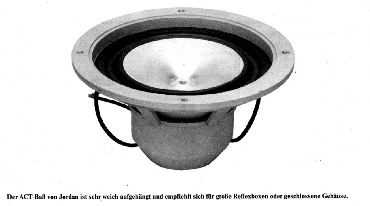

OK, ik moest even graven maar het is nu vrijwel zeker dat het Jordan units betreffen.
A) Het schuimkraagje tussen de conus en de spider
B) Het gedeukte neusje (de stofkap en alleen bij de oudere modellen)
C) De geïnverteerde rolrand (niet uniek maar wel kenmerkend)
D) De vorm van de magneetkap (alleen bij de oudere modellen)
Nieuwer model E.J.JORDAN JX-125: http://www.lcy.com.hk/upload/vii8788366.jpg
Oud model (uit een Klang & Ton uit 1989 ... vandaar dat ik even moest graven :wink: ) met het gedeukte neusje:
keine normale Zentrierspinne, sondem eine Aufhangung der Membran Ober eine kleine Hebelstange an einem hinter dem Magneten angebrachten Schaumstoffdampfer.
Nog een oud modelletje, Jordan B 125 uit een Klang & Ton uit 1990:
Hier is duidelijk de vorm van de magneetkap te zien.
Als de verhalen uit de overlevering kloppen dan is de korf afkomstig uit de keuken van Vifa :idea:

Wow. 1 woord geweldig.
Hier kan ik dan ook echt iets mee.
Wat een geweldige mensen hier.
En nu het volgende.
Is het nieuwere type ook filterloos aan te sturen.
Gebeurt nu namelijk wel.

Mooi.
Ik ben van plan de jx125 te bestellen.
Via ead kan ik ze hier krijgen voor net geen 250 euro per 2.
Alleen op de site staat dat er een terugroepactie is geweest.
En dat dit gerepareerde drivers zijn.
Onderverdeeld in twee klasse's.
Klasse a en klasse b.
Ik kies voor klasse a daar er bij hun op de site staat dat er misschien hele kleine beschadigingen kunnen voorkomen.
Maar aan de andere kant.
Ik kan het nu ook zo laten, en in de toekomst kijken of een vervanging nodig is.
