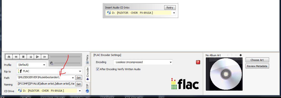

Ik heb daarnet even de batchconverter uitgeprobeerd op een deel van mijn Flac-files. Die flac-files zitten in volgende folder structuur : Genre/Artiest-Album1naam/songs.flac. Ik lanceer die batchconverter dus, laat hem alles naar een andere (test)doelfolder sturen en dat was een goed idee want nu blijkt dat alle various-cd's zijn opengetrokken. Ik zit maw met honderden folders (Artist-Album1naam) met daarin één enkele mp3. Dat is natuurlijk niet wat ik wil, die originele folderstructuur moet gewoon behouden blijven! Heeft er iemand een idee hoe ik die "output location" moet instellen dan? Momenteel is het dit : "[IFVALUE]album artist,[album artist],[IFCOMP]Various Artists[][IF!COMP][artist][][] - [album]\[track] - [title]"

Probleem opgelost.
de goede bestemmingsdirectory ingeven, dan de Dynamic Location ingeven als volgt : [origpath]\[origfilename]
Dan wordt je flac-folderstructuur nagebouwd, wat de meesten van ons wel willen denk ik.
