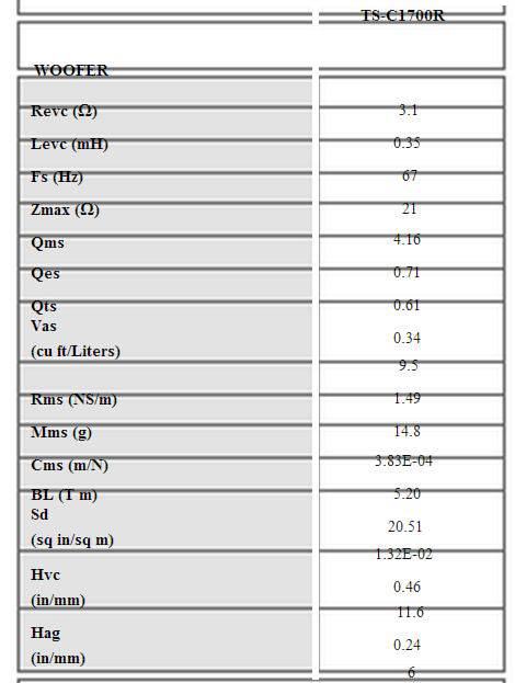

De TSP heb ik wel voor je. zie bijlage.

Bedankt voor de parameters! Ik hoopte eigenlijk dat het in een kleine gesloten kast zou passen, zou dat ook werken?

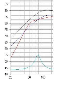

ff snel gesimd in boxsim :D
-13liter
-800uf in serie
Rode lijn is GHP(dus met 800uf)
donker blauwe lijn is gewoon gesloten.
Zwarte lijn moet je niet naar kijken :lol:
Pioneer 17cm GHP 13liter.jpg (17.03 KiB) 1360 keer bekeken

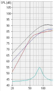

20 liter geeft het volgende resultaat
Pioneer 17cm GHP 20liter.jpg (14.22 KiB) 1360 keer bekeken
Berichten: 33828
Re: Pioneer TS-C1700R (sub)woofer
dat ziet er goed uit als je er ff een laagpas bij 80Hz bijdenkt :D
