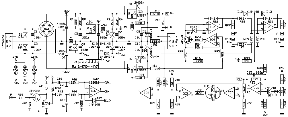

De "luxe" zit 'm in de aansluitmogelijkheid voor een microcontroller-LCDisplay, maar verder is het een standaard analoge instelbare symmetrische (lab)voeding van 0 tot ruim +/- 20V met een instelbare stroombegrenzing van ca. 20mA tot 2A.
Uitermate geschikt voor het testen/voeden van (eind)versterkers, maar ook te gebruiken als enkele voeding tot ruim 40V.
De analoge regeling met potmeters blijft altijd de baas, maar de μC kan wel de spanning/stroom verlagen, ook op afstand via RS232 of USB.
De controller zal ik later bespreken, maar nu eerst de hoofdzaak: Gebruikt worden de LM317/337 die met OpAmps aangestuurd worden en zorgen al voor een thermische en vaste stroombegrenzing van ca. 1,5 A, zodat er met de voeding eigenlijk niks mis kan gaan.
Maar je aangesloten schakeling kan wel kapot gaan bij een te grote stroom, dus moeten we die verder kunnen begrenzen.
Ook kan de negatieve en/of de positieve uitgang te veel stroom leveren en dan kan je het best beide spanningen verlagen, daarom volgt de negatieve uitgang de positieve met IC4-1 en worden zowel de positieve als de negatieve stroom gemeten.
Alle gemeten waarden dienen geschikt gemaakt te worden voor de μC en moeten liggen tussen 0 en 5V.
De negatieve stroom loopt door R15//R16 en spanning daarover wordt naar boven getransformeerd door IC4-2, T1 en IC5-1, en levert een spanning van 1 V/A, die door IC5-2 opgeteld wordt bij het verschil tussen de positieve en negatieve stroom die door R6//7 loopt en zo de positieve stroom aangeeft ook met 1 V/A.
A- en A+ leveren de gemiddelde waarde af voor de μC en omdat IC5 gevoed wordt met +5V en -0,6V, kan dit nooit fout gaan.
De μC kan niet snel genoeg reageren om je schakeling te beschermen en dus verloopt de stroombegrenzing analoog: de gemeten stromen worden "geORd" met D12,13 en vergeleken met de ingestelde stroom door IC6-2 en verlaagt met D15 zo snel mogelijk de uitgangsspanningen. De DuoLED licht rood i.p.v. groen op bij stroombegrenzing door de rest van IC5.
De μC is dus niet nodig voor de werking, maar kan wel een langdurige overbelasting detecteren en de voeding uitschakelen via P.
Je kan trafo's van 2x18 tot 2x24Vac vanaf 40VA gebruiken, boven 2x20Vac dienen D1 en D2 geplaatst te worden om te voorkomen dat de ingangsspanning te hoog wordt bij geringe belasting.
De drie OpAmp-IC's hebben andere voedingsspanningen, aangepast waarvoor ze gebruikt worden, dat vergt nogal wat weerstanden en (zener)diode's.
Om ruimte te sparen zijn 6 (R8 t/m 13) weerstanden rechtop geplaatst in Ra.
14 (met *) van de 52 weerstanden dienen 1% te zijn en zo is de schakeling zonder instelpots redelijk nauwkeurig.
De (referentie)voeding (ook voor de μC) is 5V en wordt gemaakt met IC1, de bekende 7805.

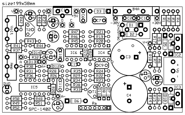

Alles past op een printje van ca. 10x6cm en kan makkelijk ingebouwd worden: IC1, B4A, IC2 en IC3 dienen gekoeld gemonteerd te worden en passen in een hoek van een metalen kast. De Volt-, Amppotmeter en DuoLED zitten aan de voorkant.
Voor IC4,6 kunnen de populaire LM358, en voor IC5 de LM324 gebruikt worden, maar als het super nauwkeurig moet, de dure LT1013 en LT1014 vanwege hun lage offsetspanning.

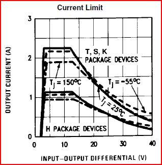

Er is wel een probleem(pje).Zodra de spanning tussen in- en uitgang van de M317 boven de 12V komt wordt de stroom vroeger begrensd.Je haal maar 1,5A boven de 18V uit.Daaronder zakt de stroom tot zo,n 1/2A bij nul volt uit.

Wel zo veilig allemaal, maar als je echt meer dan 1A5 nodig hebt, kan je de LM350/333 gebruiken, als je er aan kunt komen.
Het valt trouwens wel mee, ik heb 2A bij 12Vout gemeten.
Een andere oplossing is: Boven 0A6 helpen de transistoren met het leveren van stroom en als je de transistoren op hetzelfde koellichaam vlakbij de IC's monteert, blijft de thermische beveiliging intact.
De rest van de schakeling zorgt voor de stroombegrenzing, die tot 2A5 instelbaar is.

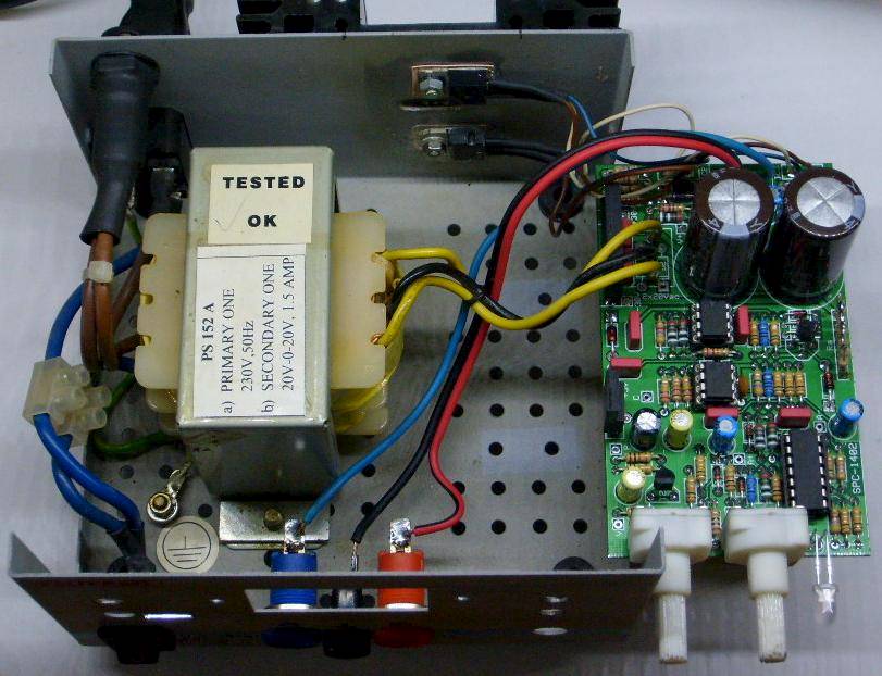

Re: Luxe symmetrische (lab)voeding.

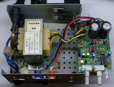

De analoge regelprint werkt prima:
Ik had al een kast voor deze voeding, met de LM317/337 er al in en had 'm vier jaar in gebruik zonder instelbare stroombegrenzing.
De offsetspanningen van de LM358/324 vallen gelukkig mee en zitten rond de 0,2 mV, maar je kan het ook slechter treffen, want ze geven 2mV typical op en zelfs bijna 10mVmax!
De resolutie voor de stroommeting op de μC-print is 10 bits, dus 5mA op 5A max en met 2mVoffset zit je er dan 20mA naast, want de meet-IC's versterken de offset ca. 10x.
Vooral de meting met T1 is kritisch, je zou daar een positieve offset willen hebben, zodat de transistor bij 0A al een beetjes geleidt.
Ik heb drie IC's voor IC4 geprobeerd, alle drie helaas iets negatief, maar met 22k voor R25 deed één het goed.
Je kan dus gewone Op-Amps gebruiken, als je ze maar controleert!
Op de meters na, is de voeding eigenlijk al klaar.

Ik heb geen commerciële bedoelingen, maar ik laat de printjes in Hong Kong maken en dan krijg je er meteen een stuk of tien, voor een prijs waarvoor je in Europa nog niet één print kunt bestellen.RobertD schreef:Ga je de printen commercieel leveren MTB?
Deze "verkoop" ik tegen ongeveer de kostprijs naar boven afgerond voor de moeite: zagen, enveloppe en postzegels.

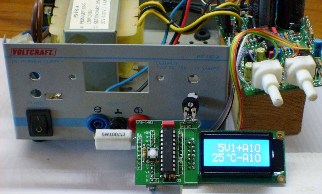

De meet/display-print doet het ook:
Linksboven staat de gemeten uitgangsspanning, die voor de positieve en negatieve uitgang (absoluut) gelijk is.
Rechts staan de gemeten uitgangsstromen, de A(mpère) aanduiding dient meteen als floatingpoint, tot 1A staat ie links dus A10=0,1A=100mA boven 1A verschuift ie, dus bijv. 1A2=1,2A.
Naast de instelbare stroombegrenzing zit er ook een thermische beveiliging op: Met de sensor LM335 op het koellichaam wordt de temperatuur gemeten en als die boven een programmeerbare waarde (hier 69'C) stijgt, schakelt de voeding uit en weer aan als de temperatuur gedaald is.
Ik heb hier de sensor door een instelpot. vervangen om het makkelijk te kunnen testen.
Ik zit al op 521 machine-taal instructies en er moeten nog een aantal zaken bij zoals:
-Foldback stroombegrenzing
-Terminal control met bijv. een PC
-Rekenfuncties voor o.a. uitmiddelen en ijken van de meetwaarden.
Dat ga ik in de hogere programmeertaal C doen, omdat het in assembler te ingewikkeld wordt, dus ik ben nog wel even bezig.
