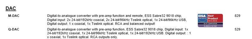

Ik heb een vergelijkbare zoektocht gedaan en heb een audiolab mdac gekocht. Dac/pre met ab, ook met 9018.
Berichten: 17865
Re: Diynhk ES9018K2M DAC with Bit-perfect volumeregeling
Er zijn nu dus 2 DAC's van Audiolab, en het verschil is de M-DAC heeft gebalanceerd en RCA uit, maar de Q-DAC heeft dan wel weer de hogere 24/192 USB in(nieuwer).
