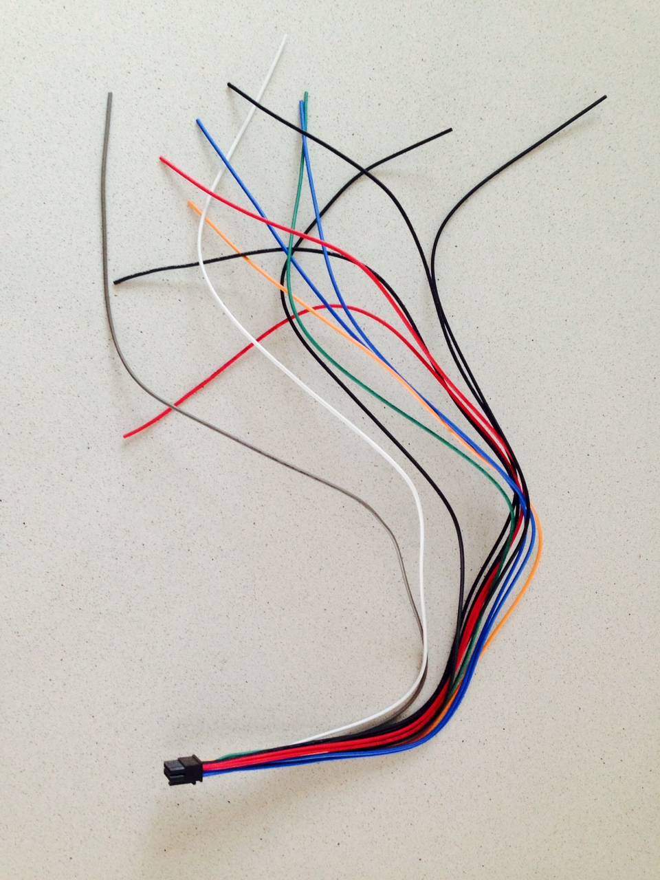

Oké, dan toch maar besloten voor de NCore 400 te gaan "sparen". Om de investering te spreiden eerst één NCore 400 besteld en vandaag ontvangen. Ik was eigenlijk verbaasd dat hier een kabelsetje bij zat met maar aan één kant een Molex-stekker. Ik had verwacht dat er een verbindingskabel bij zou zitten met twee stekkers om gelijk aan te sluiten op de SMPS600. Als ik nou straks een SMPS600 koop zit er dan wéér een "halve" kabel bij en moet ik die aan elkaar knopen of wordt die SMPS600 wel geleverd met een tweezijdige kabel ?
De huidige kabel biedt me natuurlijk wel de mogelijkheid om vast op een andere voeding te draaien ....
Wordt vervolgd. Hoewel ..... dit wordt natuurlijk geen spannend bouwverslag. 23 X 28 Hifi2000 kastje, front- en achterplaat bewerkt door Schaeffer. Het is allemaal als "tig" keer vertoond.

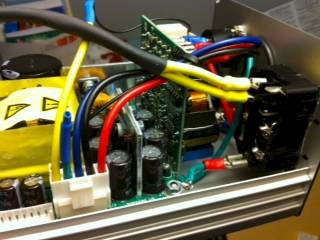

Nog een vraagje: aan de ingangsconnector van de NCore 400 zit ook een AMPON aansluiting. Bij de UCD180 kon ik dit draadje vastmaken aan een speciale uitgang op de SMPS voeding (zie foto, gele draadje). Maar waar maak ik dit bij de SMPS600 / NCore400 vast ? Ik begrijp dat ik die AMPON "laag" moet maken om de NCore 400 in te schakelen, maar is de "nul" van de SMPS600 voeding ergens apart bereikbaar ?

Berichten: 33823
Re: Ncore 400 of UCD400HG
mss heeft ds23man nog van die mooie standby printjes voor je?
dirklammers
Berichten: 424
Lid geworden op: do 23 aug 2012, 16:55
Bericht door dirklammers »
Zelf zie ik niet zoveel nut in het standby zetten van de NCore's. Die worden straks gewoon in de 230V van de voeding geschakeld en staan dus "aan" of "uit".
Ik heb het printje natuurlijk wel even bekeken - dank Ray voor de link - maar dan blijft de vraag "wat" schakelt het printje nu precies ? Dat "losse draadje" van de input-plug aan de NCore moet dus "ergens" naartoe geschakeld worden. Ik denk dus aan de massa, maar wélke massa ?
Dirk
Berichten: 28471
RTFM...... :mrgreen:
Zijn er meerdere massa's dan ? :shock: :idea:
Berichten: 28471
Sjongejonge, staat toch duidelijk in de gebruiksaanwijzing.......... :boos:
