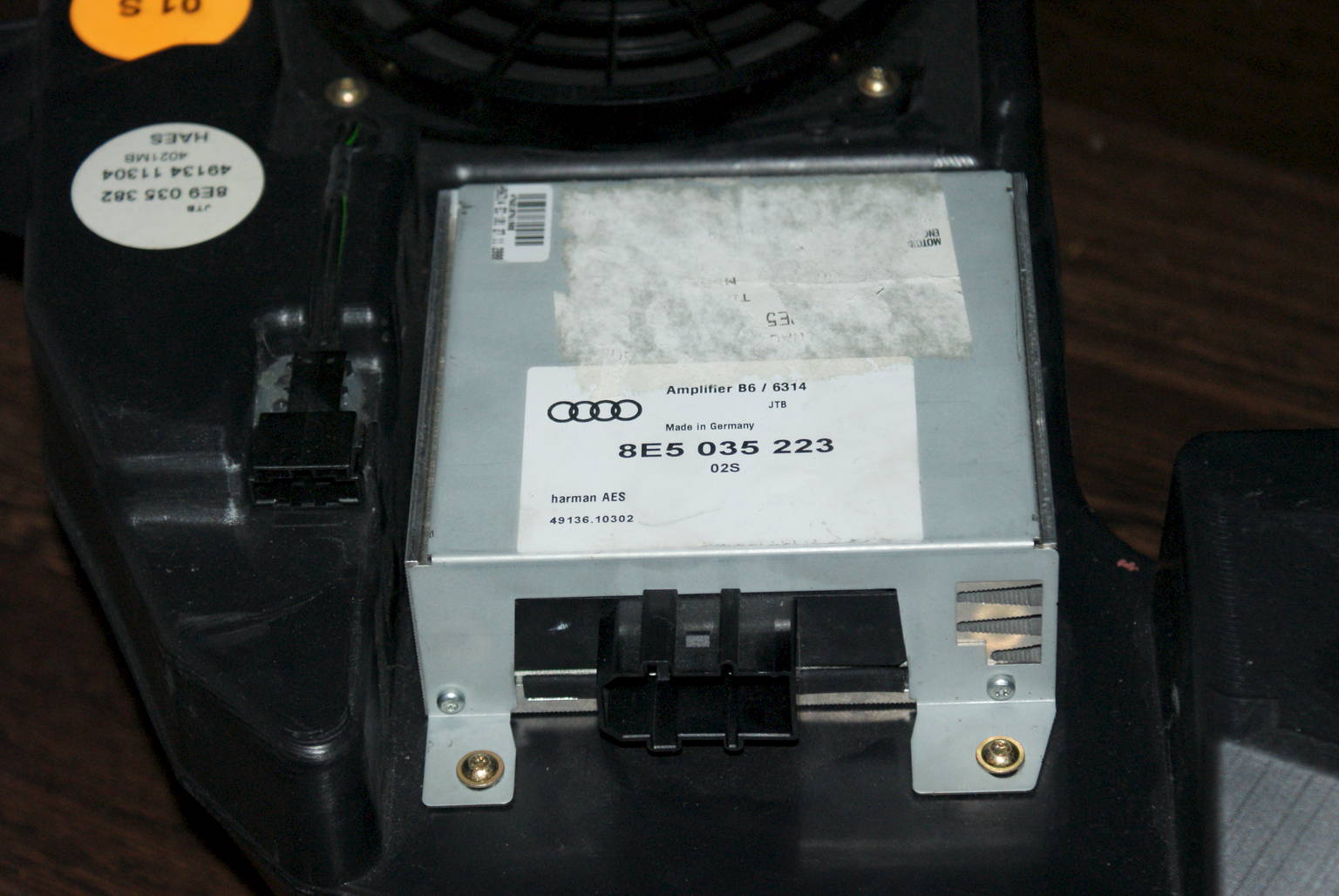

Hallo allemaal.
Ik ben Benno en heb een voor mij heel interessante vraag.Ik heb een aansluitschema nodig van een harman AES versterker.Het is een versterker uit een audi a6.
Is er mischien iemand hier die mij kan helpen.

Pfoe, heeft dat ding ook een typenummer ? da's wat makkelijker zoeken.
Een paar duidelijke foto's anders ?

Dit is de amplifier/versterker.
Dit is de amp
Dit is de amp

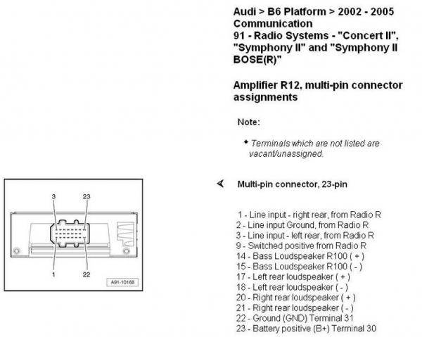

Dan moet ik voor jou mijn petje afdoen .Ik heb me de pl@$^rus moeten zoeken en niet gevonden.
Hartstikke tof man.
Ik ben je zeer dankbaar.
Mag ik vragen waar je die vandaan hebt of is dat niet nodig.
In ieder geval super super en hartstikke bedankt.

Ik ben bang dat jouw Google stuk is of zo :wink: , de link staat ook in mijn post :idea:
Re: Harman
vreemd, het onderdeelnummer is van een A4, maar deze zit dus in een A6?
