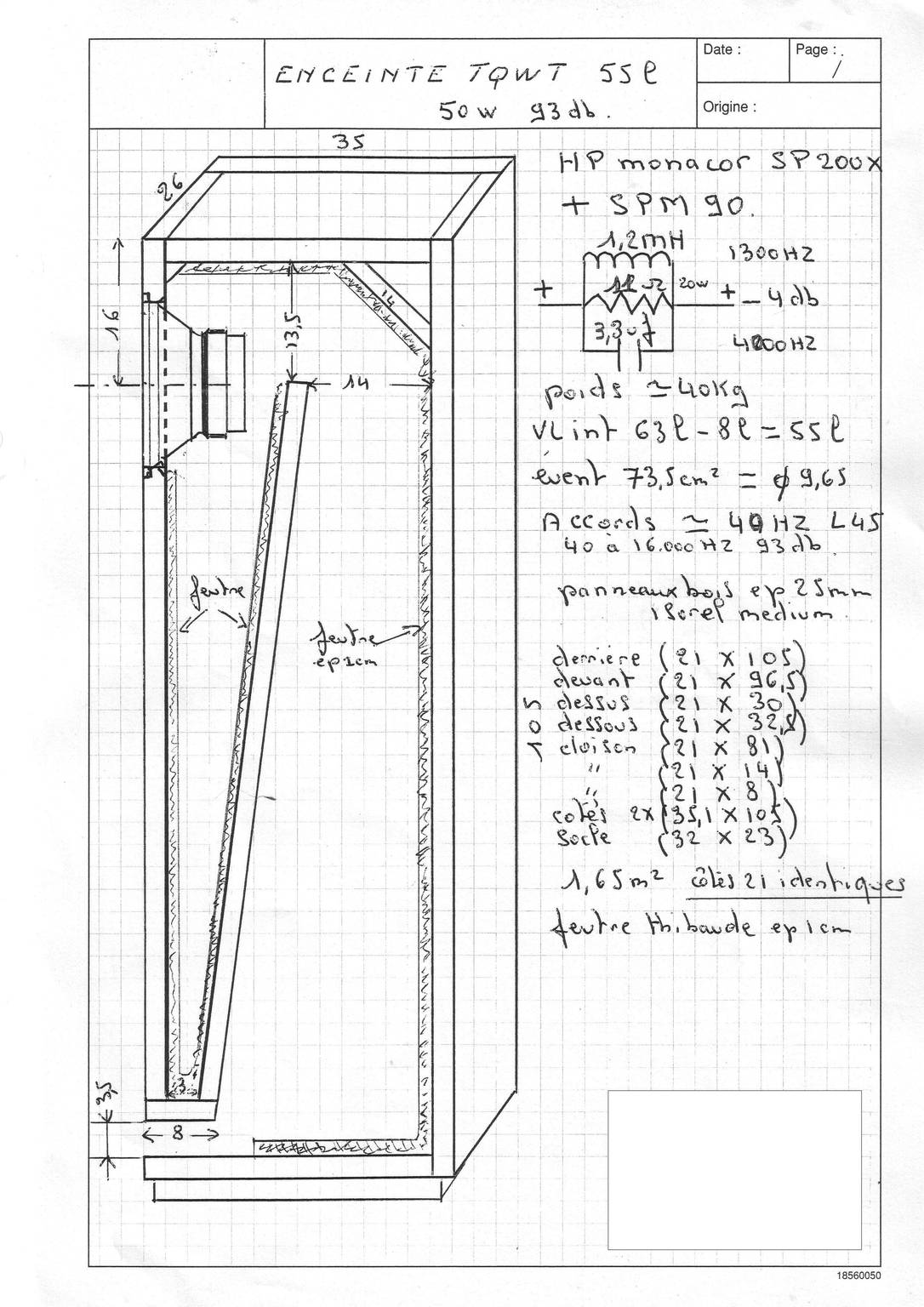

Rock en Blues. Dan zou ik geen Needle doen, Fullrange is zeker ok maar dan iets "beefiers" zou ik zeggen.
Deze bijvoorbeeld, weet niet hoe je frans is. Heb hem zelf gebouwd, makkelijk, niet te duur en goed geluid.
