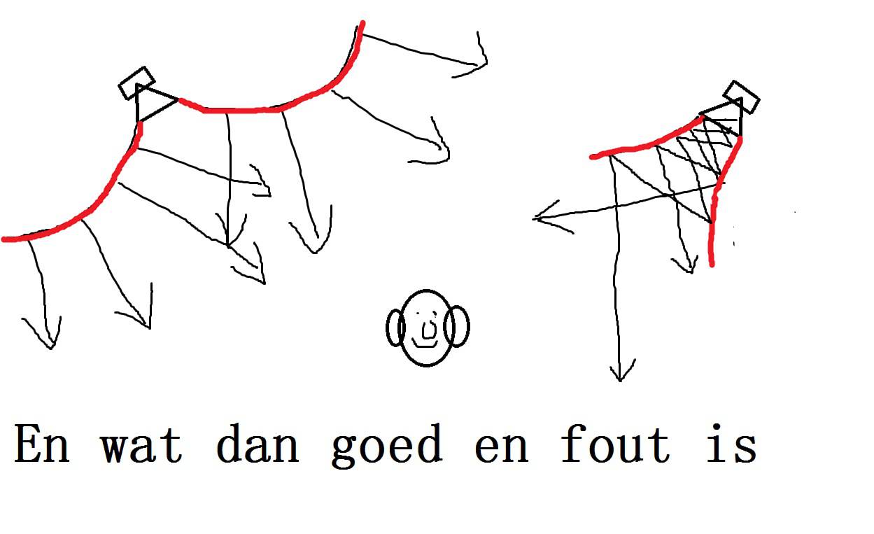

Ik heb daarom op mijn tangband ook nog een tweeter geplaatst die vanaf 15khz weergeeft.
Een klein Pioneer tweetertje die eigenlijk geen baffle heeft.
Daardoor ervaar ik niet die bundeling maar straalt het ook nog een beetje in de ronde af.
Alhoewel het hoog meer de neiging heeft om te bundelen natuurlijk.
Resultaat is een meer crisp open geluid in het hoog wat je anders niet hebt, dat is toch wel een nadeel van een breedbander vind ik.
Des te groter de breedbander des te erger dit is natuurlijk.
Een needle is dan al beter wat dat betreft maar die heeft te weinig vermogen voor mij.
Met mijn opmerking over een front-horn bedoel ik difractie wat anders waarschijnlijk dan jij.
Met een grote horn of een grote baffle ga je namelijk het geluid nog meer bundelen naar voren.
De speaker gaat minder afstralen in de ronde in de ruimte en dat is juist niet mijn uitgangspunt in mijn ontwerp.
Als eerste ga je het weinige hoog nog meer bundelen, ook het midden berijk.
Je krijgt dan meerdere fantoom geluidsbronnen in de front-horn of grote baffle die eigenlijk het originele geluid verstoren.
Je krijgt dus meerdere geluidsbronnen die vervorming veroozaken omdat ze elkaar overlappen.
Ik heb daarom mijn kast zo klein mogelijk gemaakt rondom de driver en ook rond.
Is dus eigenlijk het tegenover gestelde met wat je met een horn wil berijken, geen afstraling alleen naar voren maar rondom.
Een goede horn zou daarom ook rond moeten zijn, dan voorkom je ook overlappingen en ga je meer rondom afstralen.
In een halve bol dus, alleen naar voren.
Op die manier is het ook geen rekening houden met akoestiek van de ruimte, je krijgt eigenlijk hetzelfde effect als je heel veel demping gaat plaatsen achter de speaker, een nearfield opstelling of een koptelefoon.
Ik zou niet weten hoe het klinkt hoor maar het is wel het tegenovergestelde van hoe ik bezig ben met akoestiek en afstraling en diffractie.

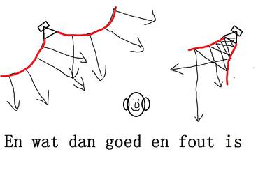

Re: Tangband bamboe W5-1880 W8-1772
Hallo Theduboracle & Richard,
Inderdaad, niet beginnen aan een front-horn, redenen zijn er genoeg, maar....
Als je er 1 hebt die wel goed combineert met de 8"Tangband?!
Met de volgende, Oris front hons, zie ik het wel zitten: http://www.horn-breitbaender.de/Oris_Horner.html
In combinatie met het Ripole laag: http://www.lautsprechershop.de/index_hi ... ler_en.htm
Dit Ripole laag, zie hier tot welke L.P.F. deze gebruikt kan: http://www.lautsprechershop.de/index_hi ... ler_en.htm
Zou, L.P.F. filter steilheid meegenomen, als ik het goed zie, slechts ietsje boven de 150Hz toegepast kunnen worden.
Ter zijde, over bundeling gesproken. Zie ook de Ripole.
Ik kies voor kwaliteit op een 'sweet spot', van zo'n 2,5 zitplaatsen breed.
Gelijk ook de reden voor Di-Ripole laag: Kleine luisterruimte.
Niet alleen veel last van de 'room modes', maar, de reflecties van de zijwanden, benodigd voor de perceptie van een goed stereobeeld, komen, delayed, en met relatief lage geluidsdruk, uit kleine, felle/snelle, mid-band speakertjes.
Zeker het directe, 'Ray-tracing' geluid naar de luisterpositie, ontmoet absorptie op de 'grensvlakken' van de luisterruimte.

Is het ook niet zo dat de form van een horn af gaat hangen van de positie van de luidsprekers t.o.v de luister positie ?
Voordat je echt dit effect krijgt ?

Dat is natuurlijk een kutstreek richting ontwerper. Daarnaast kan ik je vertellen, uit eigen ervaring, dat de vorm een deel van het verhaal is en materiaal het andere deel. Dus een uitgebalanceerd ontwerp kopen en met je eigen materiaal en constructiemethode kopiëren levert niet het gewenste resultaat op. Je zult moeten experimenteren en experimenteren tot je een ons weegt eer je een echt goede kopie kunt maken. Dus dan kun je beter zelf maken/ontwerpen of het origineel afnemen van de producent.ErikvA schreef:\Weet dat dit slechts pure, gezonde interesse is, maar 1 hoorn kopen, en zo'n (5 tot 7?) kopieën maken?
Oris 150 Kit €579,00 €stck?

Voor mij komt het over als hetzelfde verhaal als die kant en klare bassreflex buizen.
Die zullen ook nooit voor jou situatie goed zijn.
Het moet allemaal ook makelijk na te maken zijn, ik zie het probleem niet zo.
Het materiaal moet gewoon hard en glad zijn en de hoorn mag niet resoneren.
En je kunt hem ook makelijk zo maken zodat hij goed is voor jou situatie ter plekke.
Anders wordt het een verhaal van de hogere toverwiskunde waar zogenaamd alleen de bedenker verstand van zou hebben.
De man in kwestie heeft er een mooi bedrijf aan die deze dingen maakt, als je ze koopt heb je er een mooi afgewerkt product aan, dat wel.
Maar wat als je luister ruimte nou 20 bij 20 meter is en de luisterafstand 15 meter is ?
De kromming van de hoorn moet dan anders zijn, minder krom en groter voor het beste resultaat.
Of wil je hem dan laten maken ? wat dat kost !
Zelf vind ik het geldklopperij voor iets wat niet zal werken.
Maar dat is mijn mening, ik heb ze nog nooit gehoord dus ik kan er niks van zeggen.
Technisch gezien kan ik het heil er niet van inzien.

Als ik die Oris hoorns bekijk zijn ze ook allemaal te taps.
Het is met de natte vinger natuurlijk maar volgens mij krijg je dan zelfs reflexies binnen in de hoorn zoals op mijn tekening.
Je krijgt dan zelfs fantoom bronnen die intern ook nog eens elkaar gaan overlappen in de refelctie van de hoorn, nog erger.
Je gaat dan meer bundelen in plaats van te proberen om rondom naar voren af te stralen.
Dat kan niet de bedoeling zijn.
Ik vind het niks, je kan er beter 1 zelf ontwerpen.
Als je de frequentie en de afstand weet van de fantoom bronnen kun je de hoorn zo maken dat het hoog in het midden van de hoorn meer wordt uitgestraald of rond geworpen wordt terwijl de lagere frequenties zich eerder beginnen te verplaatsen verder naar buiten waar de kromming minder moet zijn.
Grotere kromming middenin dus en naar buiten toe een mindere kromming.
Op zo een manier dat als je naar de hoorn luisterd je nog wel het meeste naar de conus zelf luisterd zonder dat je naar extra reflecties zit te luisteren van de hoorn.
De rest hangt af van de luister afstand hoe groot alles moet zijn.
Ze zijn veel te taps denk ik, met andere woorden dus.
Maar ja, wat doe ik weer op dit forum ?

Zeg dat wel, die hoorns zijn het tegenovergestelde van hoe ik bezig ben.FR_Aad schreef:Ohoh, de geest is uit de fles.
Juist meer difractie (iets anders bedoelt) minder afstraling rondom en je acoestiek naar de .....

Denk hier maar eens goed over na, hetzelfde geld voor dat bipool gedoe.
Het wordt een kast namelijk.
Een ronde ook nog.
Als je de filosofie van de hoorn doordenk wordt het een ronde kast, want diffractie wil je niet.
Het is de afstraling in een ruimte om zeep helpen, het wordt een nearfield of koptelefoon.
Die difractie zoals de meeste dat kennen gaat aan de rand van de hoorn zitten.
De hoorn moet zo groot zijn dat die fantoom geluids bronnen in volume uitsterven, des te meer volume des te groter hij wordt.
Dan heb je die difractie niet meer dus.
Je hebt er wel weer een hoop vervorming voor terug door die geluidsoverlappingen van de fantoom bronnen.
Daarom moeten ze ook door de kromming van de luisterplek afgericht zijn.
Maar nooit zo taps als van die Oris.
Ik vind het een kompleet onlogisch ontwerp.
Ik probeer er nog garen van te spinnen, let wel.
Een ronde ook nog.
