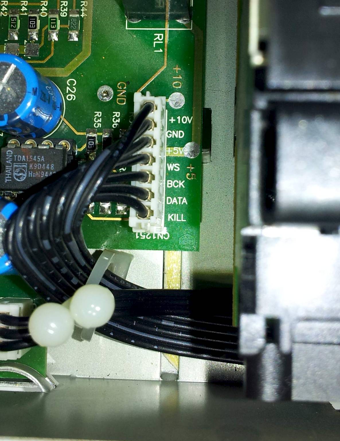

De aansluitingen van het loopwerk op de DAC print van de Tjoeb staan op foto 1.
Het gaat om de
WS - Word clock line
BCK - Serial Bit clock
Data - Serial Data
De betekenis heb ik uit de Service manual van de CD-4000, behalve WS staan deze vermeld.

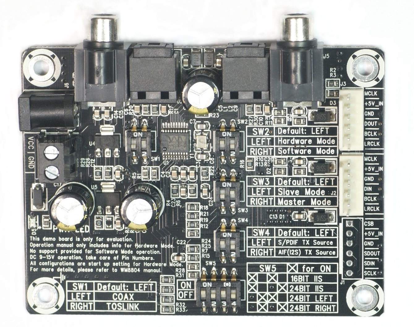

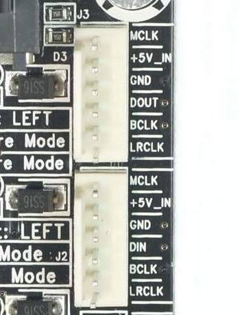

Op internet heb ik een print gevonden zoals op onderstaande foto 2 en 3
Is deze toe te passen als input in plaats van het loopwerk?
Volgens mij zou ik de volgende connectie moeten maken:
WS -> LRCLK
BCK -> BCLK (weet niet het verschil tussen de MCLK en BCLK, maar ga uit van bit clock)
Data -> DIN

Wat ik zo snel heb kunnen vinden maakt deze Njoe Tjoeb 4000 gebruik van een Crystal CS4392 D/A converter .... misschien kun je zoeken naar bestaande, losse D/A converters die gebruik maken van het zelfde IC (eerst even controleren of dit ook daadwerkelijk het gebruikte IC is :wink: ). Met een beetje mazzel vind je een schakeling waar je het schema van het S/PDIF-gedeelte van kunt gebruiken voor jouw systeem :idea:

De gebruikte dac is een TDA1545 (ook te zien op het plaatje). Deze accepteert het EIAJ formaat, een soort variant op I2S. Dit is niet compatibel met standaard I2S-interfaces.
