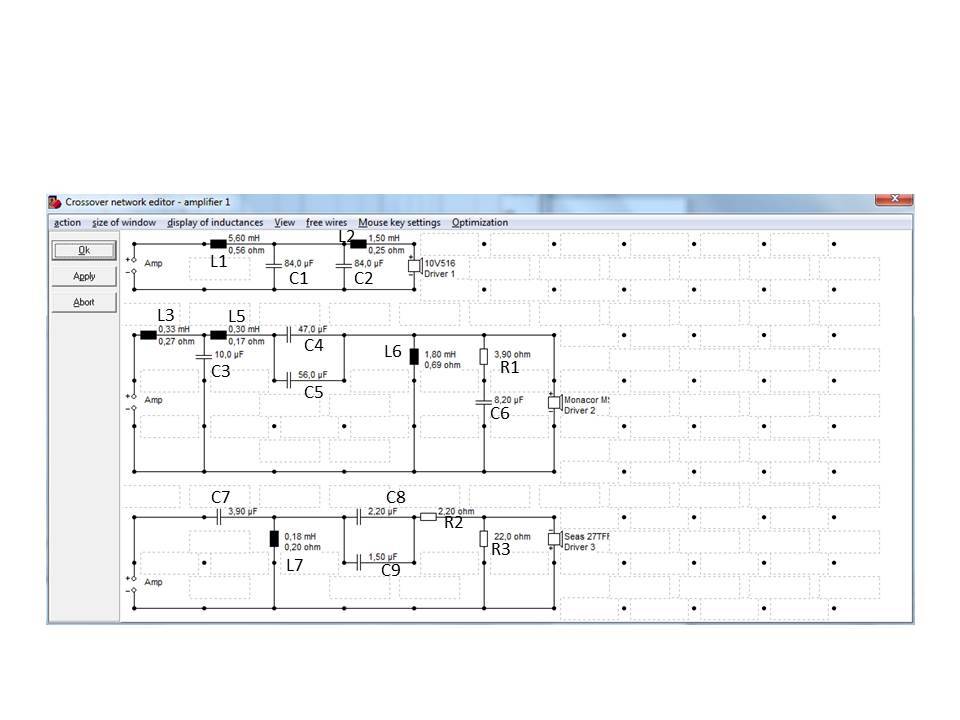

Ik ben vorig jaar gestart met een drieweg systeem dat ik in dit topic http://forum.zelfbouwaudio.nl/viewtopic.php?f=3&t=18120 heb beschreven. Inmiddels heb ik de hierin gebruikte tweeter vervangen door een Seas 27TFF. Na veel experimenteren, meten en luisteren ben ik uitgekomen op onderstaand filter waar ik nu in principe tevreden over ben:
De gebruikte weergevers zijn budget-exemplaren. Ook bij het filter heb ik op kosten gelet. Het is daardoor een beetje een allegaartje geworden:
L1 en L2 Corobar spoelen,
L5 een ferrietkern spoel
L3, L4, L6 en L7 zijn luchtspoelen
C1 en C2 zijn bipolaire elco's
C3 en C4 zijn oudere Intertechniek MKP's (die gele)
C5 is een Jantzen cross-cap
C6 en C8 zijn Audyn cap
C7 en C9 zijn Jantzen standard Z-cap
R1, R2 en R3 zijn keramische weerstanden
Ik heb een aantal vragen:
- Ik overweeg nu om C7, C8 en C9 te vervangen door Jantzen superior Z-cap. Is dat een goed keus in deze opzet?
- Is vervangen van de condensatoren in het midden en laag ook nodig?
- De keramische weerstanden moeten metaalfilm exemplaren worden neem ik aan?
- Is de Vishay bypass C zinvol?

Experimenteren met filtercomponenten is altijd leuk. Gelukkig zit je al behoorlijk goed met je huidige opzet, verbeteren is meer een kwestie van smaak/geloof dan van objectiveerbare kennis. Goede kans dat je elders in je opzet ook nog (meer?) winst kunt behalen!

Hmm, ik wil wel weten waar L4 zit :-$
En waar zijn L3-L5 en C3 voor?
