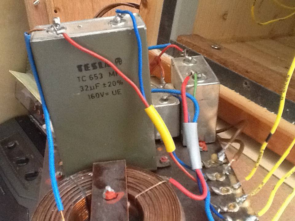

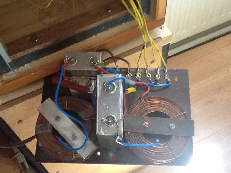

Ik moet toegeven, filter die ik nu gebruik heeft zeker 20 jaar in de berging gelegen. En deze is nog ongewijzigd en origineel. De onderdelen zijn van het merk tesla. De condensatoren zijn ook een beetje anders, dat zijn blikken blokken met de aansluitingen boven op.
Ik geloof dat ik van de week maar eens een tekening moet gaan maken van het filter.

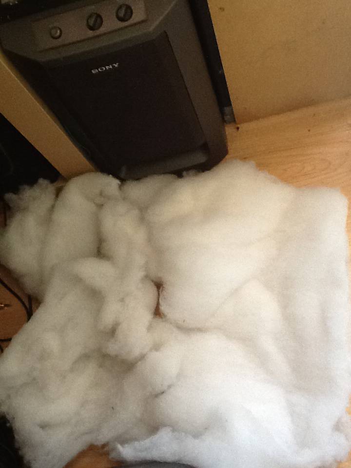

Bericht door nxs77 »
Met de afbeeldingen laat ik even iets meer zien van mijn lage budget speakers.
Totaal plaatje van filter.
Tesla condensator in serie met de woofer.
Dempings materiaal. Het is voor z'n kleine kast nog redelijk veel.

De kastjes in zijn geheel vullen met demping zal je klacht goeddeels weg nemen.
nxs77
Berichten: 1073
Locatie: Berlikum
Re: 2 weg filter vraag: hoe kan ik 150hz bult verlagen?
Kastjes zitten redelijk vol anders hoor. Er kan nog wel iets bij...
