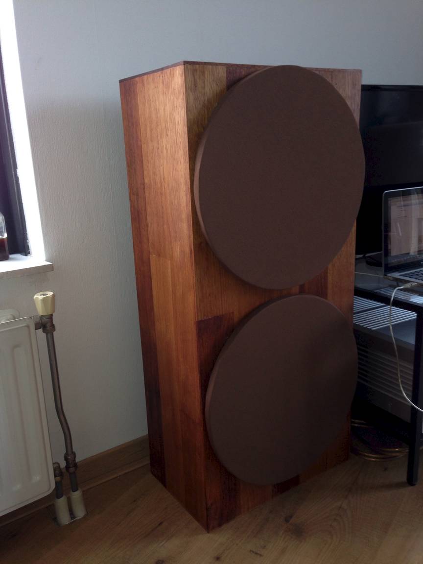

3 weg geweldenaren

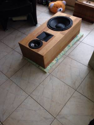

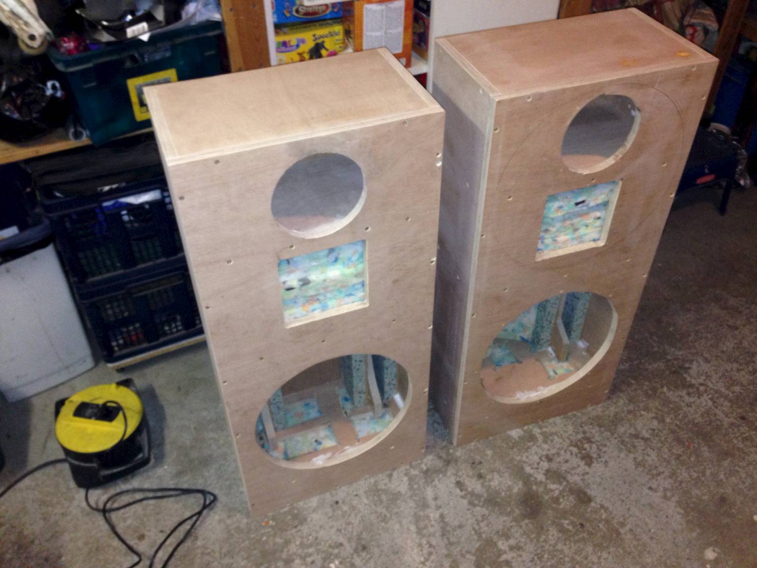

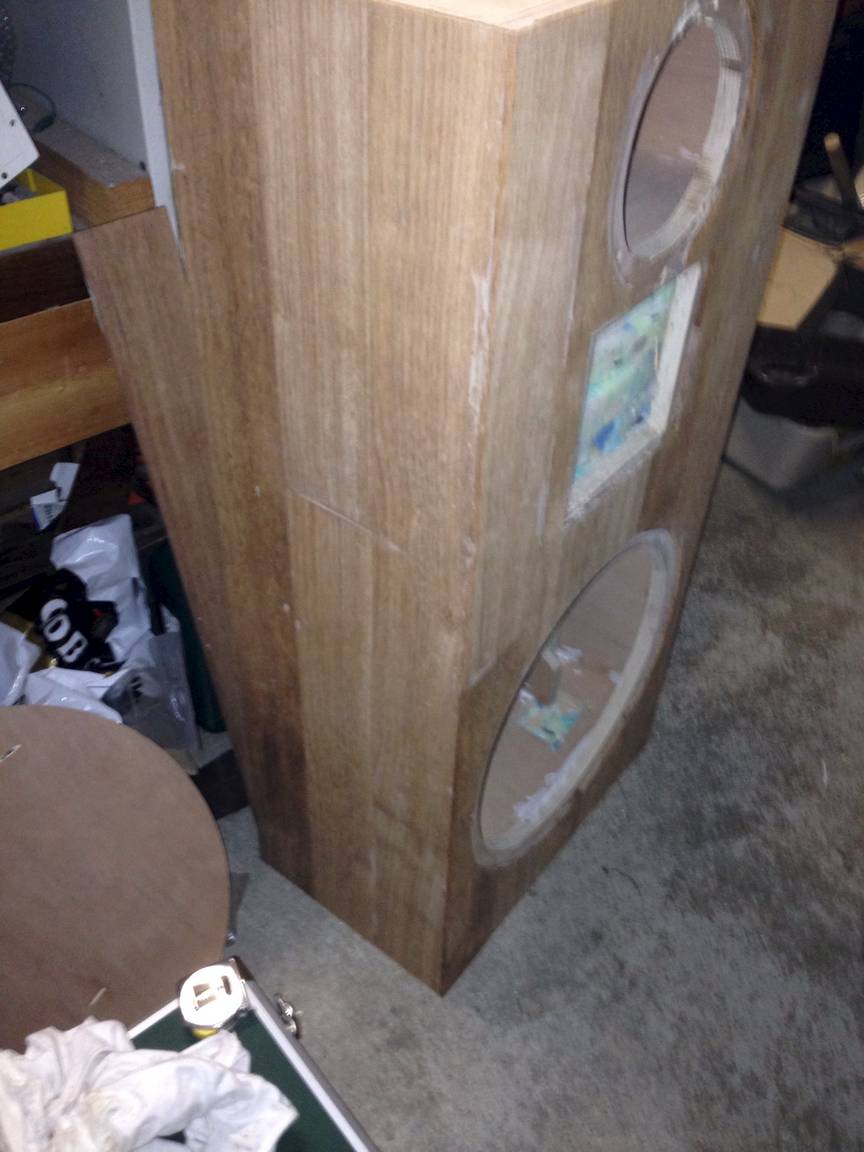

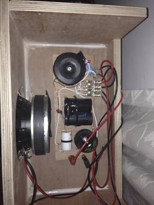

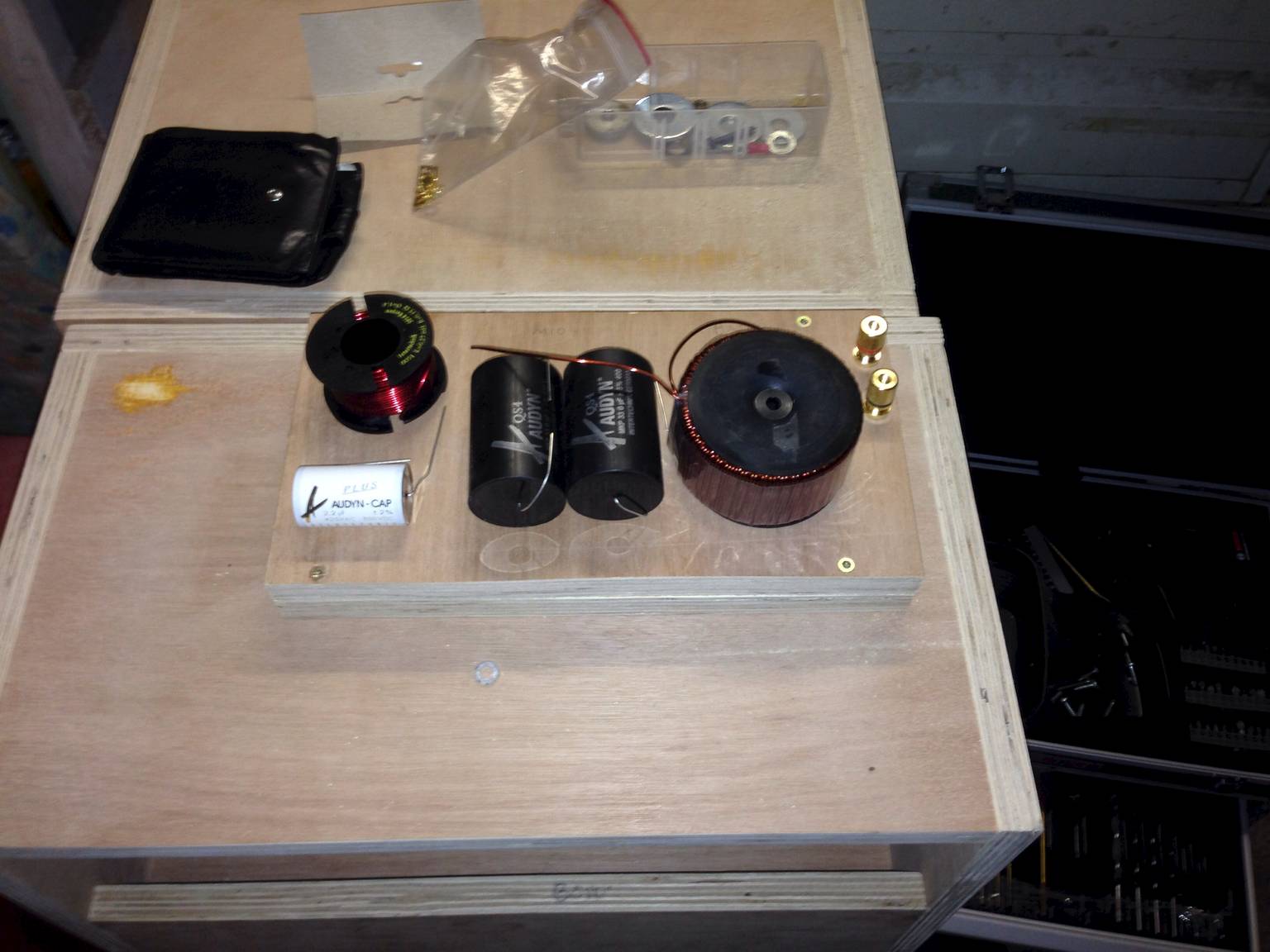

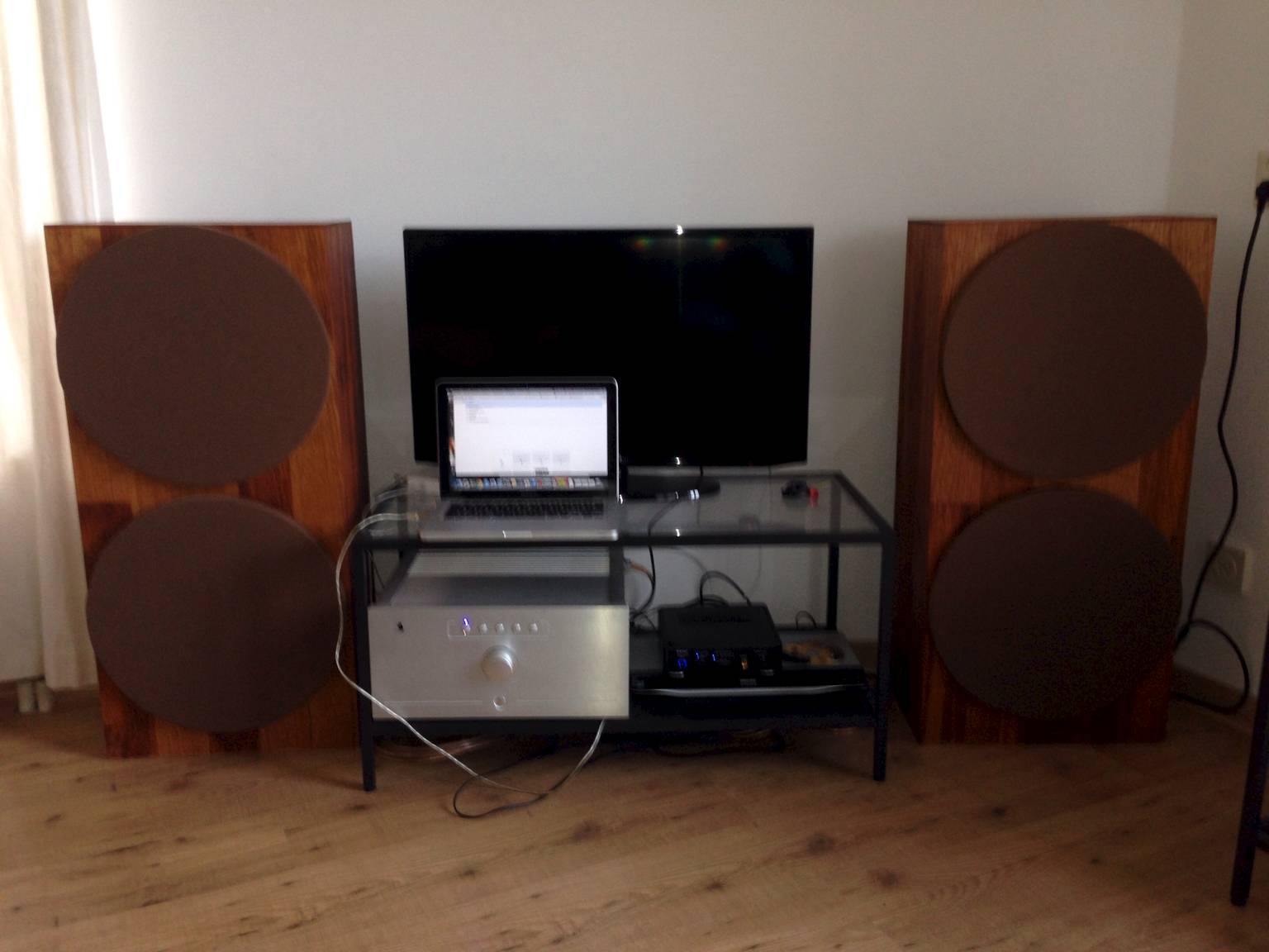

Het 3 weg systeem bestaat uit een woofer b&c 15bg100. Een mid speaker rcf l6l380. En een bandtweeter van swans rt2h . Het zijn drukkamer speakers geworden omdat ik vind dat waar je ook staat de bass lekker gecontroleerd klinkt. De Mids klinken lekker helder en open. Het gedeelte van de Mids is openbaffle. De tweeters klinken lekker zuiver, en met veel definitie. Het filter is een 1e order filter solensplit.
