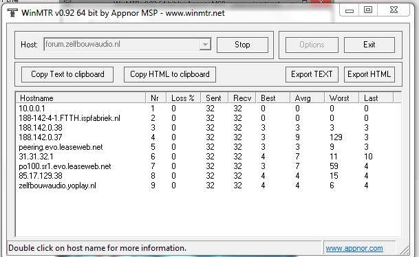

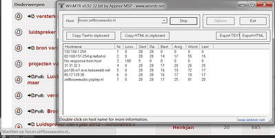

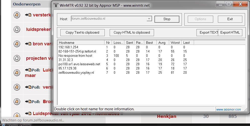

- beter is om op zulke momenten even (Win)MTR op ZBA los te laten en de bevindingen hier te posten. Alleen dan komen de boosdoeners aan het licht.
MTR is een vrij te gebruiken tool die alle gepasseerde computers toont in de route vanaf thuis tot aan de website, inclusief reactietijden en (belangrijk!) het percentage dataverlies per tussenstation.
MTR / My TraceRoute: versie voor Linux, welke standaard in veel repositories is opgenomen.
WinMTR: voor Windowsgebruikers.
Vooralsnog lijk je alvast pech te hebben als deze in je route zit:
peering.evo.leaseweb.net [195.69.145.215]
