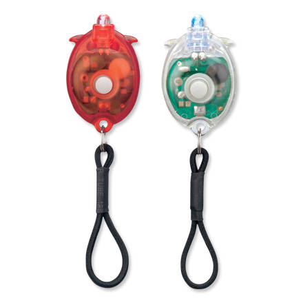

Kun je wat zien tussen de spreekspoel en de fase plug
Een LED fietslampje (wit) kan uitstekend dienst doen als verlichting
