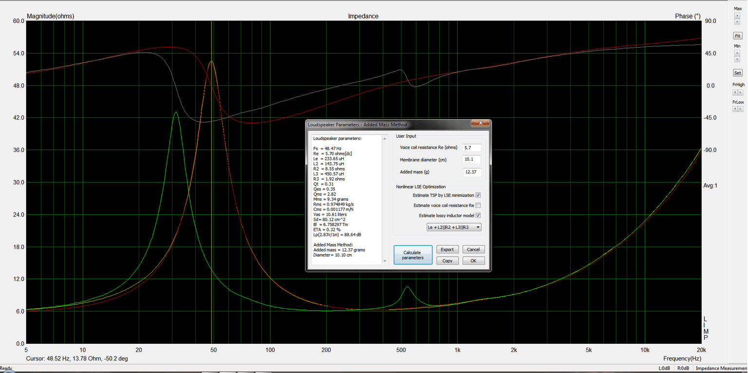

Driver nummertje 1 is nu opgemeten:
Referentieweerstand: 24ohm
Meetsignaal: stepped sinus van 0.95Vrms@8.2ohm.
Dit zorgde voor een p-p excursie van ca. 4mm.
Toegevoegd gewicht tot op een paar honderdste gram nauwkeurig bepaalt (paar geldmuntjes vastgeplakt met een beetje tapijttape midden op de stofkap).
Ik had gehoopt te kunnen meten met roze ruis omdat je dan beter een muziek signaal simuleert, maar dat gaf helaas een heel grillig en onbruikbare impedantieplot.
De rode lijn in de plot hierboven is trouwens een nieuwe functie van Limp 1.8.
Dit moet een gesimuleerde luidspreker impedantie voorstellen, berekend aan de hand van de bepaalde parameters.
Een tooltje dus om de betrouwbaarheid van de bepaalde parameters in te schatten :rock:

Al met al klopt het dus heel aardig, alleen Qms en Vas vallen een stuk kleiner uit.
Samen met de grotere Fs en Mms zou dat wijzen op een iets stuggere ophanging met meer verliezen.

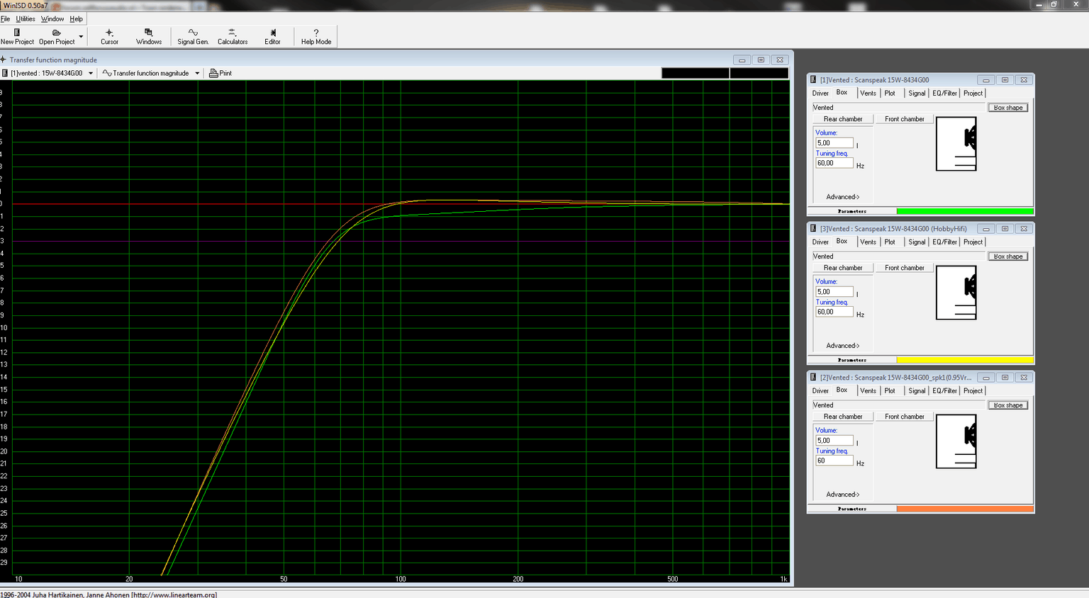

Gooi ik deze gegevens even in WinISD dan krijg ik het volgende:
Groen = Scanspeak datasheet
Geel = Hobbyhifi meting
Oranje = eigen meting
Geen spannende verschillen gelukkig. Hoewel ik het verschil ten opzichte van de Scanspeak datasheet niet verwaarloosbaar vind (grootste oorzaak daarin is de Qt).

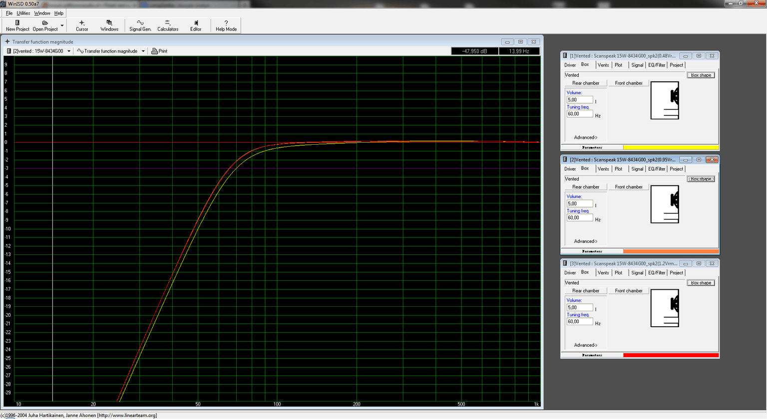

Nog een vergelijk in WinISD:
Geel: 0.48Vrms@8.2ohm
Oranje: 0.94Vrms@8.2ohm
Rood: 1.2Vrms@8.2ohm
