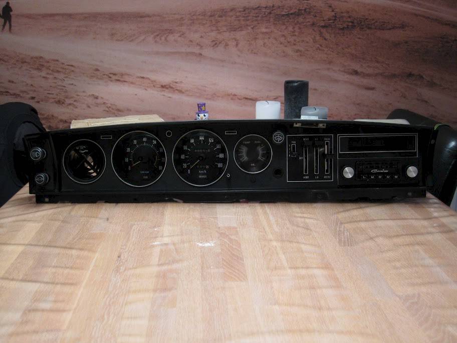

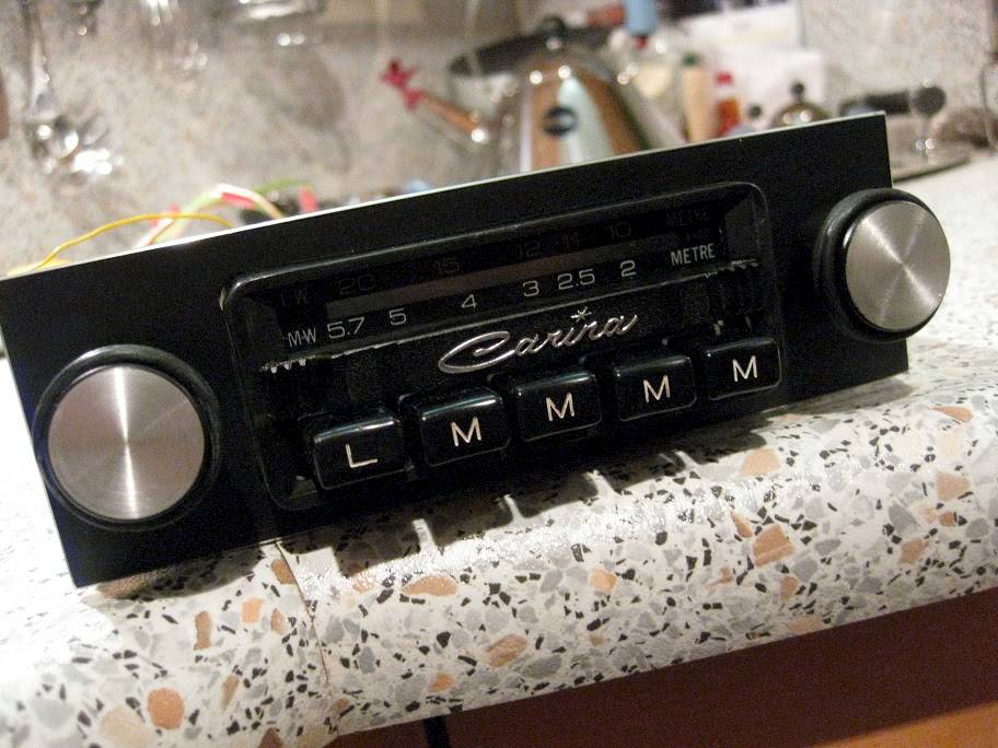

Voor mijn toyota carina uit 1972 bouw ik zelf uiteraard weer iets speciaals op. Er zat een mono radio in met am tunertje. Smalle radio. Nieuwe radios zijn breder maar dat kan ik in dash niet kwijt door de kachelbediening naast headunit. Dus zelf een radio gebouwd stereo met een philips tda chip. Pre out en ingang voor mp3 en sub aansluiting. En een radio walkman als tuner gebruikt. De originele radio heb ik deels overgenomen zoals een cardan naar de afstempotmeter en het smalle frontstukje. Front zelf is van geanodiseerd alu. Knoppen zelf gedraaid etc. Middenonder dash komt een mono speaker een klassieke audax ovaal met stereo verschilsignaal.
Filmpje vd radio: https://www.youtube.com/watch?v=ulLEMpU ... ata_player
Achter op hoedenplank 2 odschool achtige speakers. Opbouw. Gemaakt van magnetrondozen haha.
Eigenbouw oldschool radio.
Dash gerestaureerd. Radio erin
Dash opbouwspeaker met 10 cm 2 wegjes.
