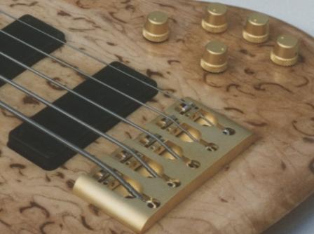

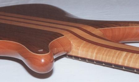

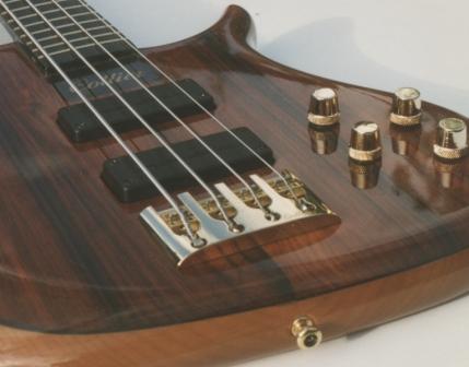

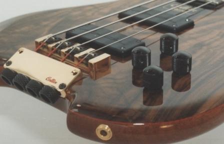

Hier te zien mijn 150 ste exemplaar. Het is een longscale 5 string bas.

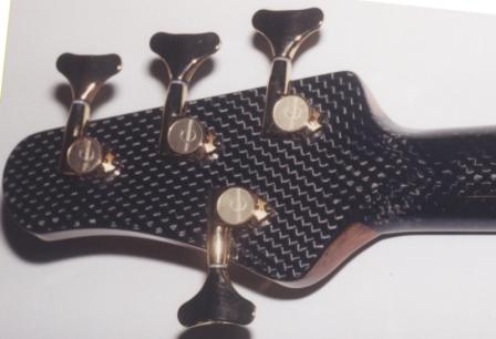

De hals bestaat uit 17 lagen grafietvezel, geperst onder hoge druk en meervoudig getemperd. Dit is een zeer tijdsrovende en dure oplossing die commercieel slechts weinig wordt toegespast omwille van de moeilijkheidsgraad en de hoge kostprijs. Het kost mij een volledige week om 20 halsen te maken. Gebruikmakend van de pers en temperovens in een fabriek in Duitsland. Ik huur die machines tijdens de sluitingsperiode kerst/nieuwjaar.
De carbonhals heeft als voordeel dat hij niet resoneert in het voor de mens hoorbare gebied en er dus geen klankinvloed is. Tevens blijft de hals zeer stabiel, buigt niet. Daardoor kan de actie van de snaren zeer laag gezet worden, dus dicht op de toets, waardoor er zeer veel speelcomfort is en een goedpunt aan de fret (denk aan de vergelijkbare functie van de spike).
De body is op deze bas gemaakt van Honduras Mahonie. Een vrij lichte houtsoort met zeer goede klankeigenschappen. Jammer genoeg niet meer of zeer moeilijk te verkrijgen. De toplaag is zuiver esthetisch. Op deze bas een stuk zwam van een Es (soms ook fouttief 'wortelhout' genoemd. De moeilijkheid ligt erin om alle gaten (zwart op de foto) te vullen en het geheel daarna te lakken met puur epoxy. Met een lak zou dit niet lukken omdat die na enkele jaren begint in te zakken. Epoxy zakt daarentegen niet in. Het was niet eenvoudig om de Epoxy in hoogglans te polieren.
De hardware bestaat uit een brug die CNC gefreesd is uit 1 stuk messing / Alu legering. De ruiters zijn 3D verstelbaar en kunnen in de 3 dimenties vastgeklemd worden om zelftrillen tegen te gaan. Veren of andere losse delen vind je hier natuurlijk niet op terug.
Produktietijd voor een dergelijk instrument. Ik bouw steeds per 6 stuks. Gemiddeld zit je dan 50 tot 75 uren aan 1 instrument te werken.
Prijs: Een afgewerkt instrument van dit type kost je tussen de 7500 en 12000 Euro.
De gebruikte onderdelen kosten gemiddeld zo'n 1250 euro.
Iemand zin om de uitdaging aan te gaan?
Groeten,
Ed.

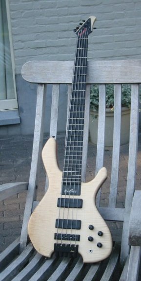

Ondanks dat ik (tijdelijk) gestopt ben met de instrumentenbouw, zijn er altijd klanten die mij aan het werk krijgen.
Voor een limburgse klant heb ik daarom de laatste weken een 5-snarenbas afgebouwd.
De bas is een SKC Bogart model. Origineel is deze bas volledig uit Carbon. Hun topreeks bestond echter uit een houten body die ze bij mij lieten bouwen.
Dit contract is nu ten einde.
Ik heb echter nog wat materiaal liggen welk in de Bogart bas werd gebruikt.
Als iemand interesse mocht hebben om een bas te bouwen rond dit concept, dan wil ik daar gerust assistentie in verlenen en de onderdelen toeleveren.
Ik zal later vandaag nog wat fotos posten.

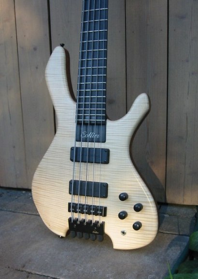

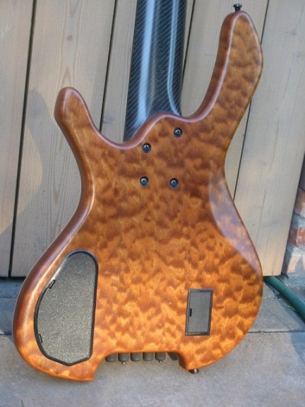

Top van de body is in Gerigelde bergsicamore (hetzelfde hout waar de echte Stradivarius uit gemaakt werden).
Body zelf is een Sipo Mahogany Pomelé.
De hals uit 15 lagen Carbon, geperst onder hogere temperatuur en meervoudig getempert. Dit temperen bepaald uiteindelijk de aanwezigheid van veel of weinig harmonischen.
Pick-up zijn van Basstec
Brug is zelf gebouwd. De ruiters zijn 3D verstelbaar en elk bewegend deel is vast geklemd om ongewenste resonantie trillingen tegen te gaan.
De electronica die is toegepast is eveneens zelfbouw. Dit is een eenvoudige impedantieaanpasser met 2 band equaliser op basis van de TI opamp (ik dacht de 84 reeks). Deze opamp heb ik destijds gekozen omwille van het lage verbruik. Heeft wel iets hogere ruis.
Het geheel is afgelakt met een industriele satijnlak.

hier dan eindelijk de fotos.asterduc schreef:met een beetje vertraging (dankzij het lekker zomers weer)asterduc schreef:

zoals dit?SARK schreef:Close-ups wij willen close-upsasterduc schreef:hier dan eindelijk de fotos.asterduc schreef:Het geheel is afgelakt met een industriele satijnlak.![]()
