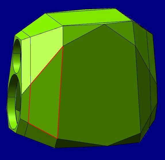

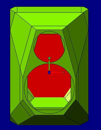

Het aantal uren welke ik aan het eerste model heb besteed zijn erg hoog, mede door het steeds weer moeten uitrekenen en maken van alle verschillende paneeltjes. Om dit nu te voorkomen heb ik de hulp ingeroepen van een goede vriend, hij is erg goed in het programmeren op de pc. Samen met hem ben ik bezig een ontwerp te maken met maatvoering, zodat ik relatief eenvoudig alle panelen ui MDF kan maken. In eerste instantie was het de bedoeling om een kast uit massief notenhout te maken, daar begin ik echter maar niet aan ivm de werking van het hout.
We hebben inmiddels een ruwe schets en de maatvoering is de volgende stap.

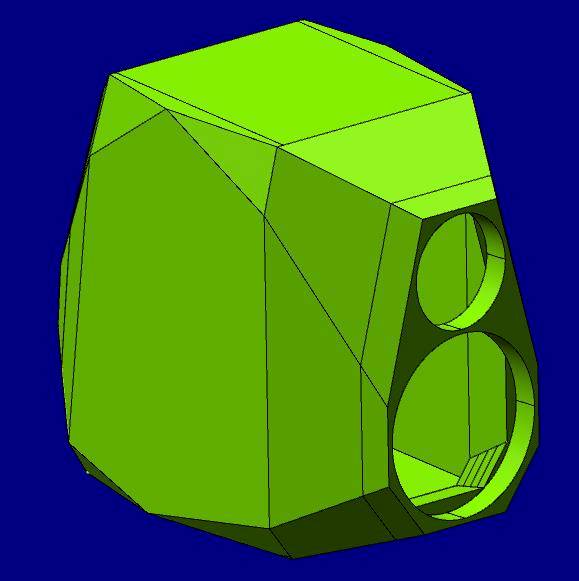

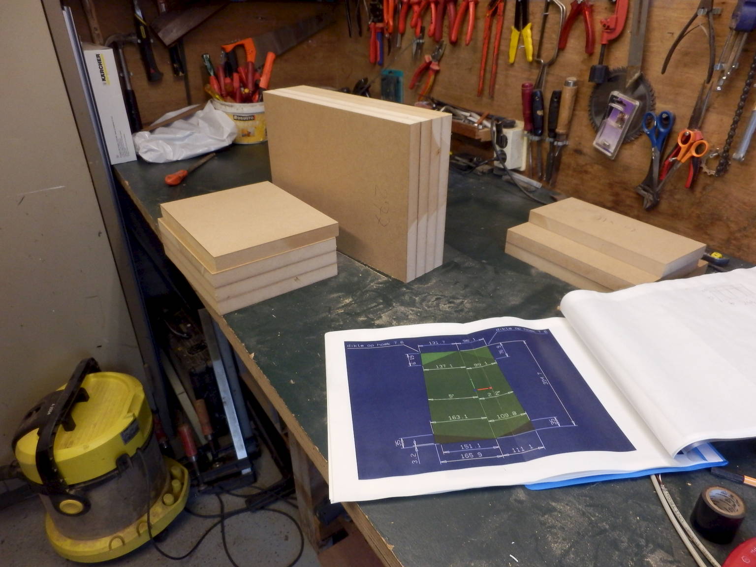

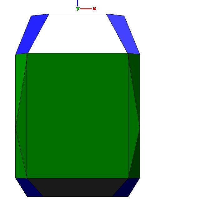

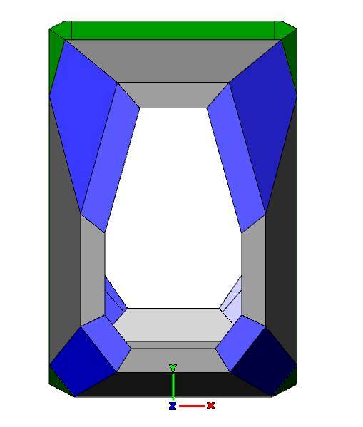

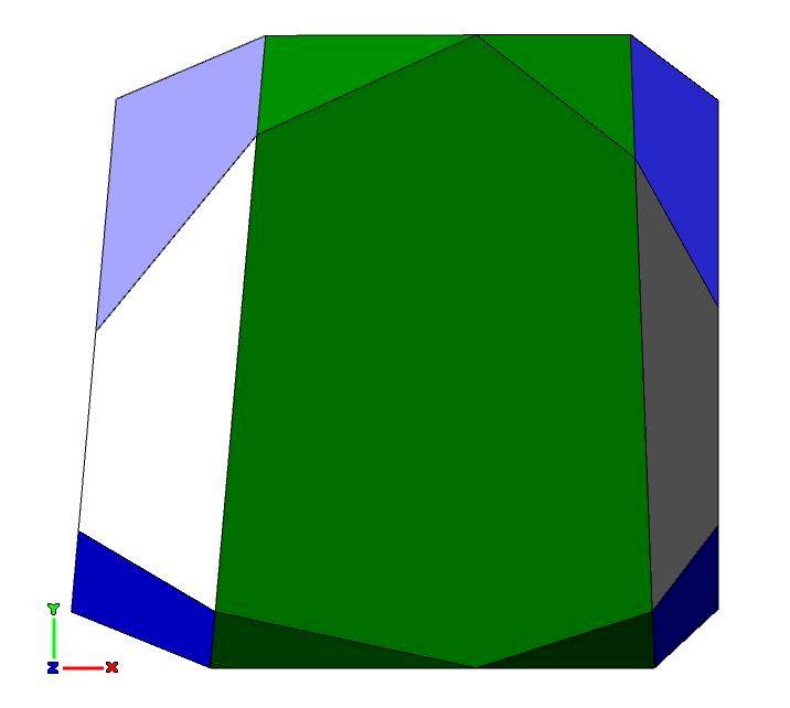

na een kleine pauze ivm bouw van een thorens td125 platenspeler, zijn vanavond de ontwerptekeningen gereed gekomen, met dank aan Cor F.
het 25 mm MDF zal morgen of overmorgen geleverd worden en dan kan ik met het zaagwerk beginnen :rock:
Gr Franks

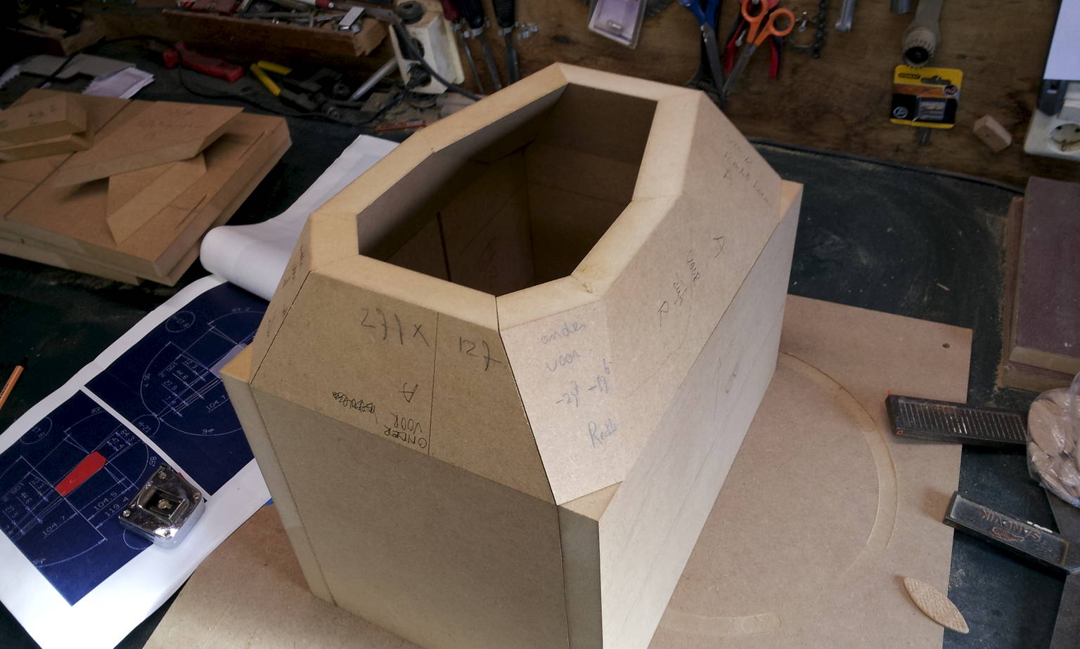

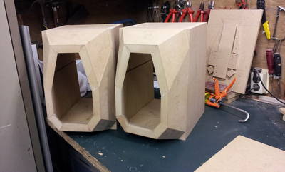

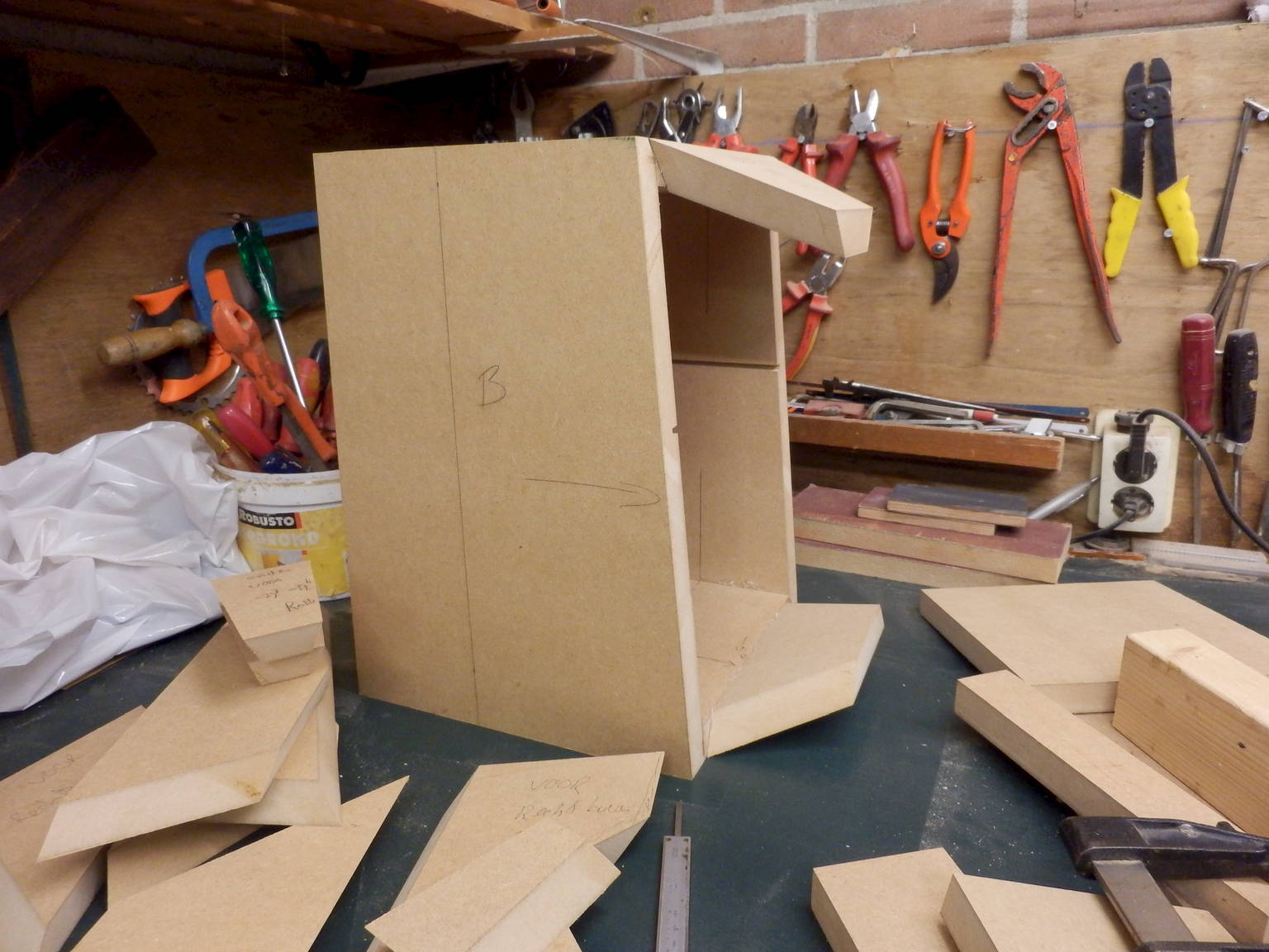

Het begin is gemaakt, stelt nog niet veel voor maar toch.
zijkanten, bodem en bovenkant zijn zuiver haaks op maat gezaagd, morgenavond verder :rock:
gr Franks

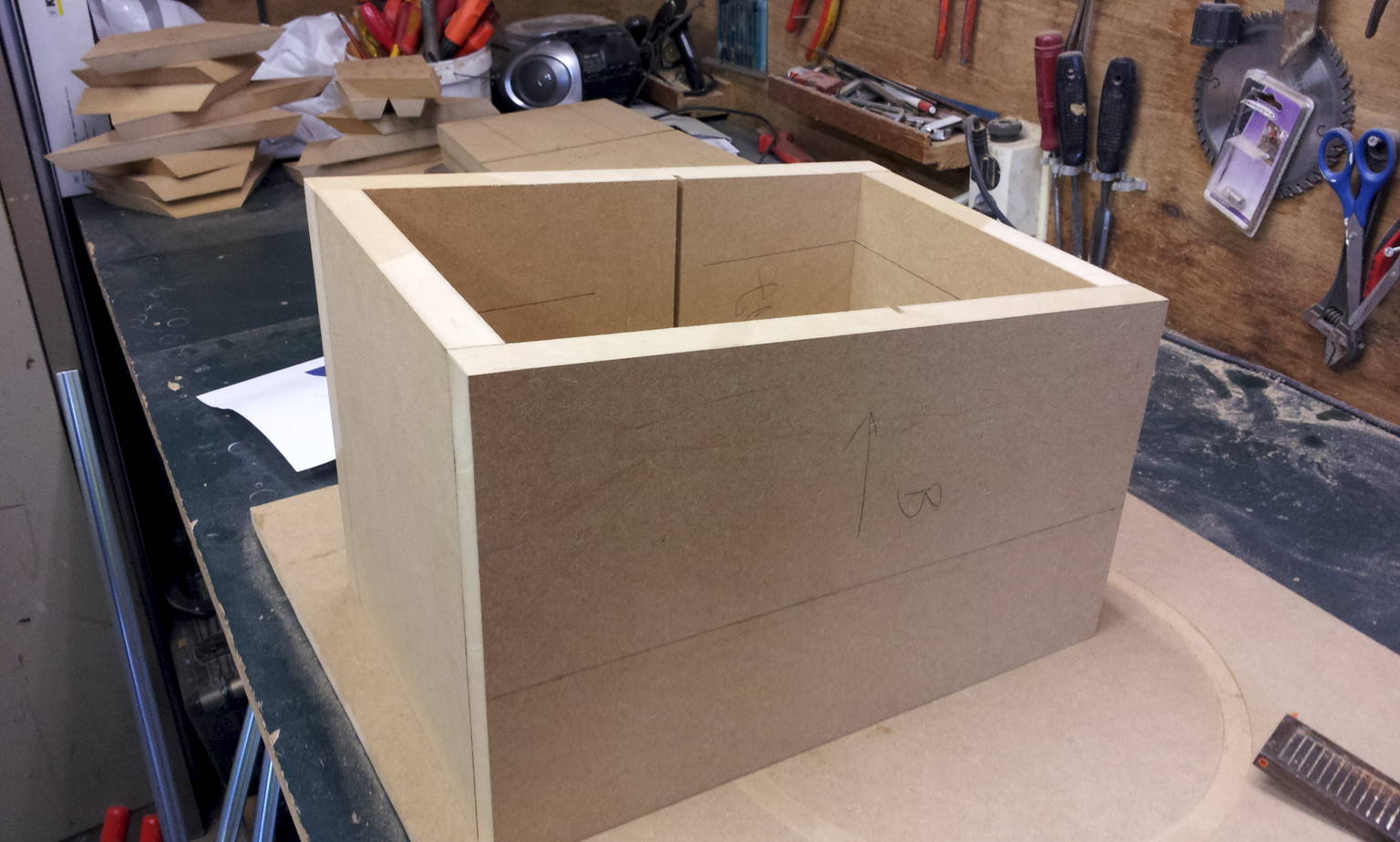

Bericht door franks »

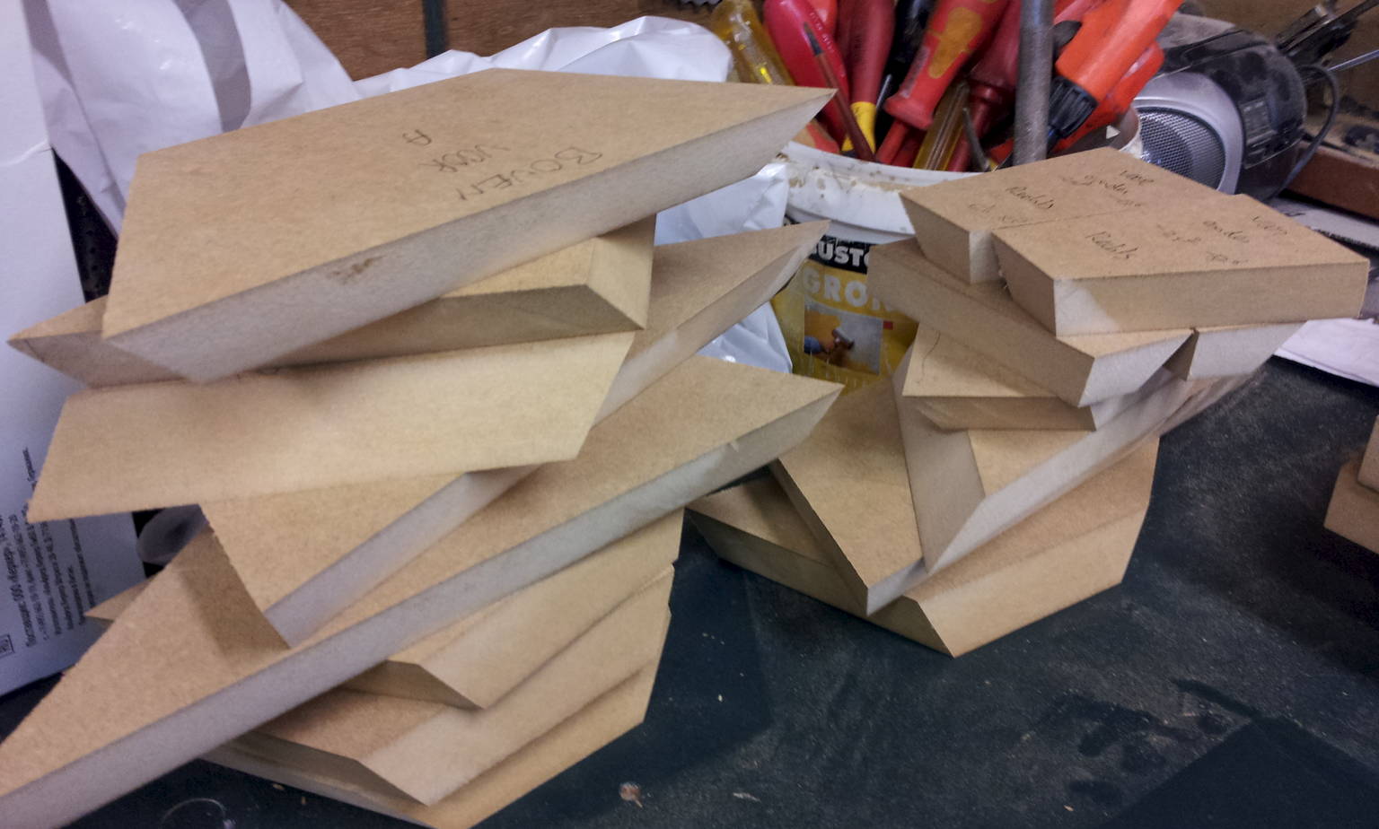

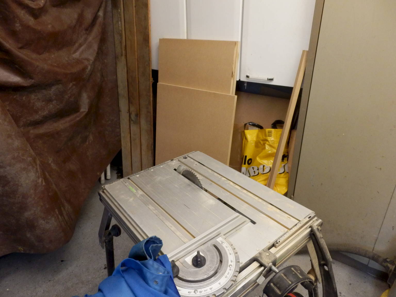

Na een paar avondjes zagen zijn alle paneeltjes van de voorzijde gereed, en op maat :rock: . Wat een verademing tov de vorige keer, nu ik alle hoeken weet is het een kwestie van de zaagtafel goed instellen en goed opletten dat de helft in spiegelbeeld gemaakt moet worden.
Gr Franks

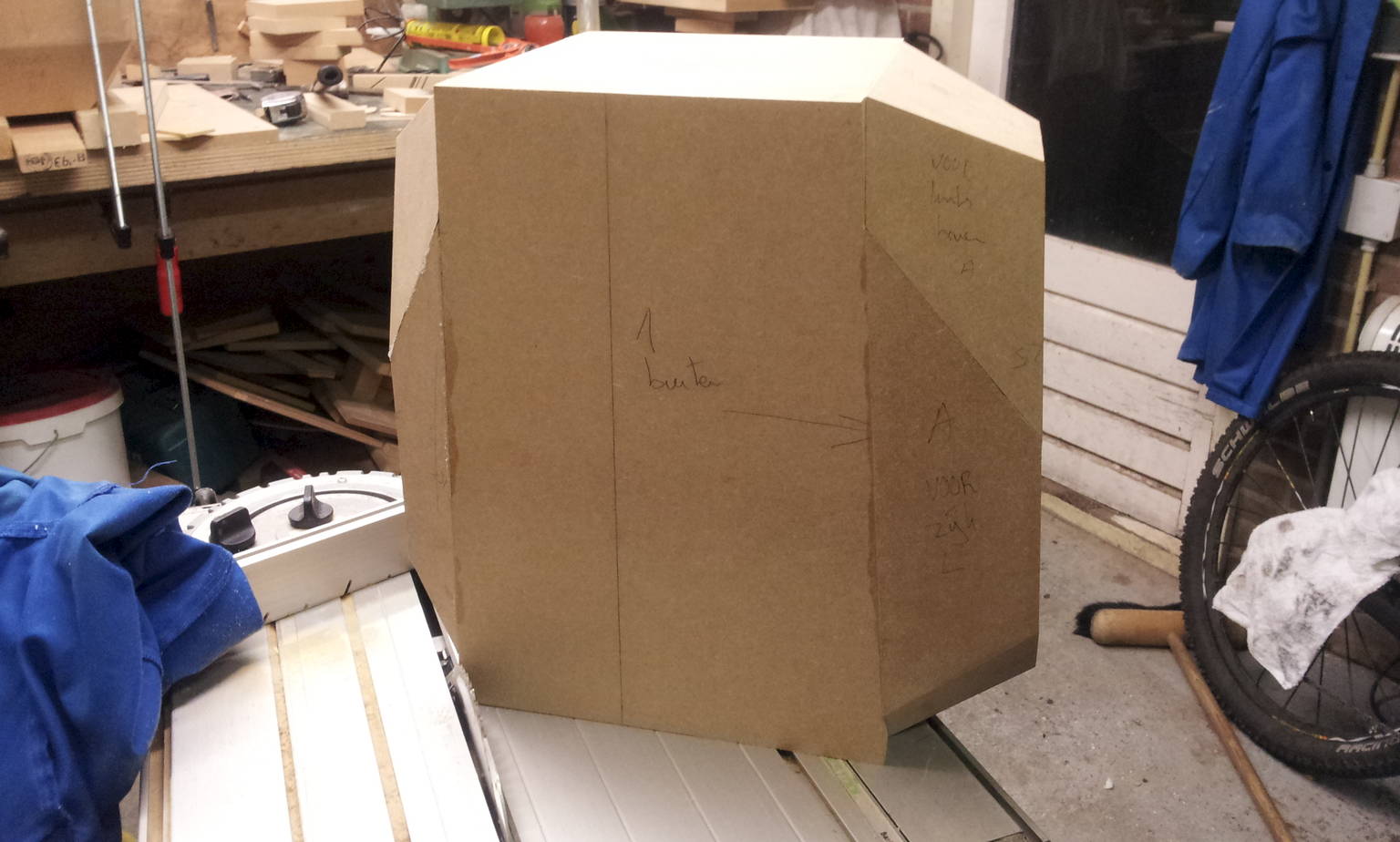

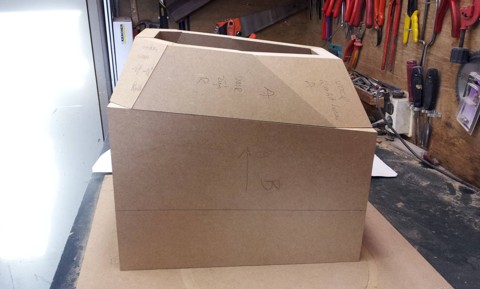

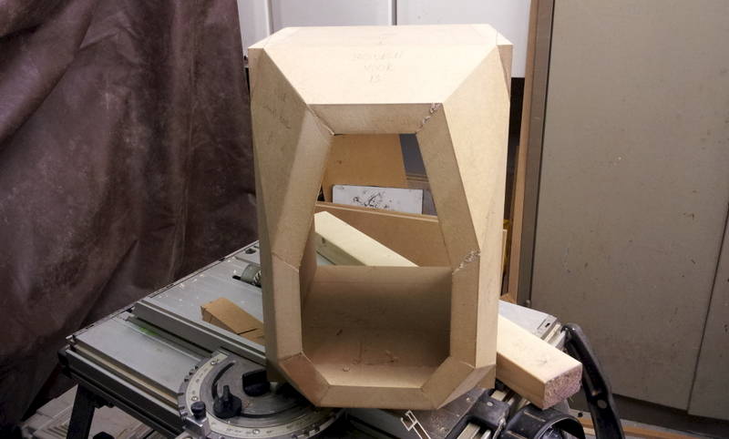

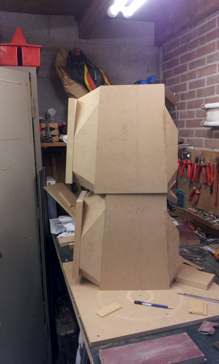

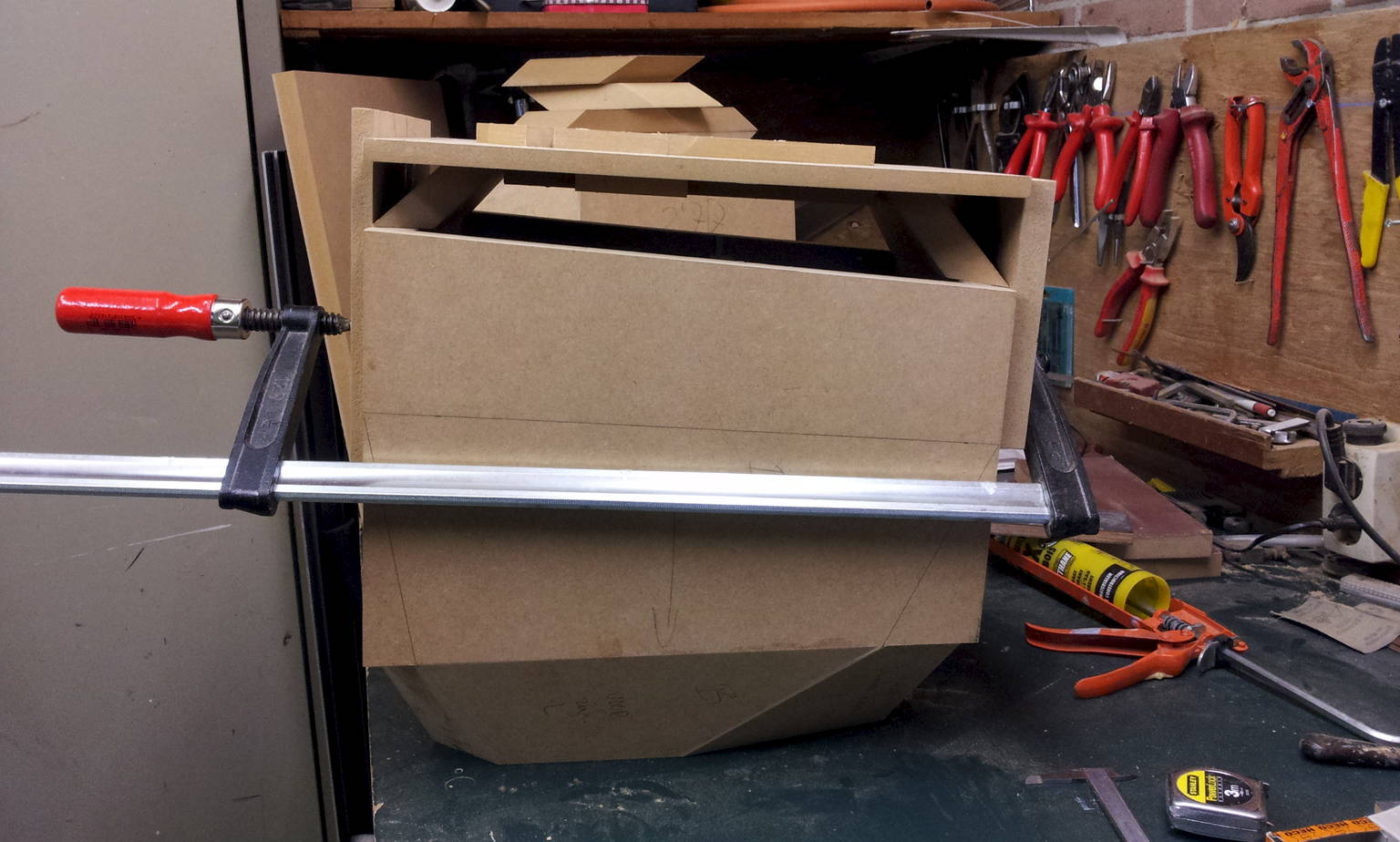

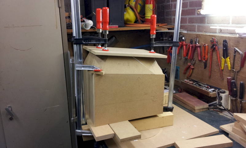

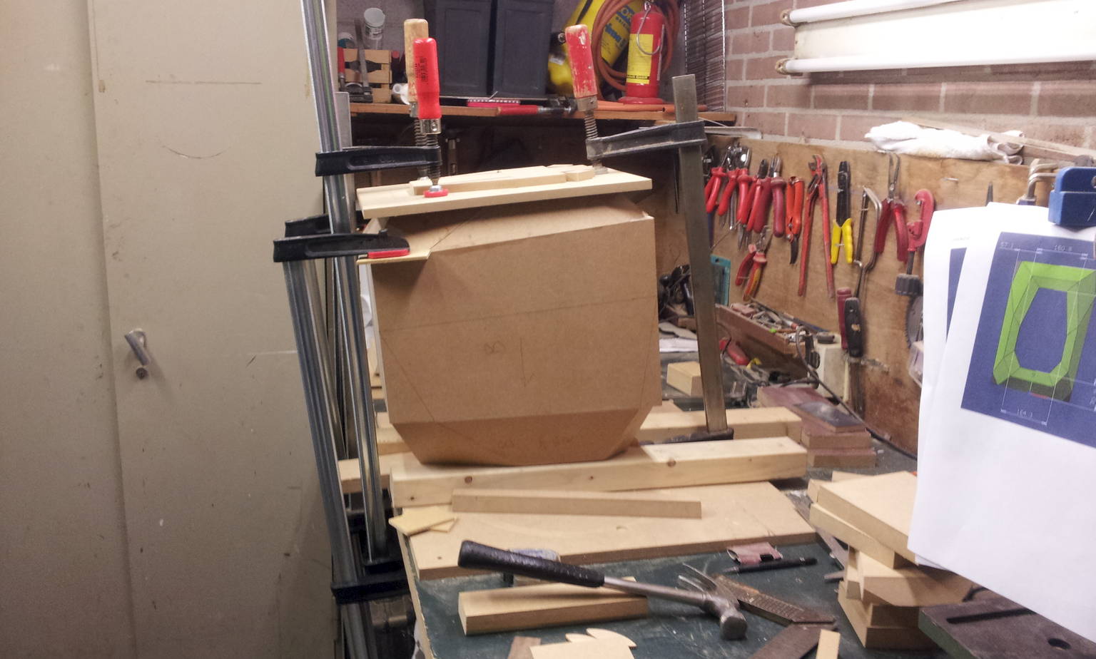

Dit weekeinde niet echt veel kunnen doen aan de luidsprekers, wel al aan de voorzijde, de onder en bovenkant er aan gelijmd mbv een mal om ze op de juiste plaats te fixeren.
Gr Franks
Re: Franks gaat weer bouwen : Astera mk2
Lijkt me nogal een opgaaf, met al die schuine kantjes. Maar zo te zien gaat het je goed af !

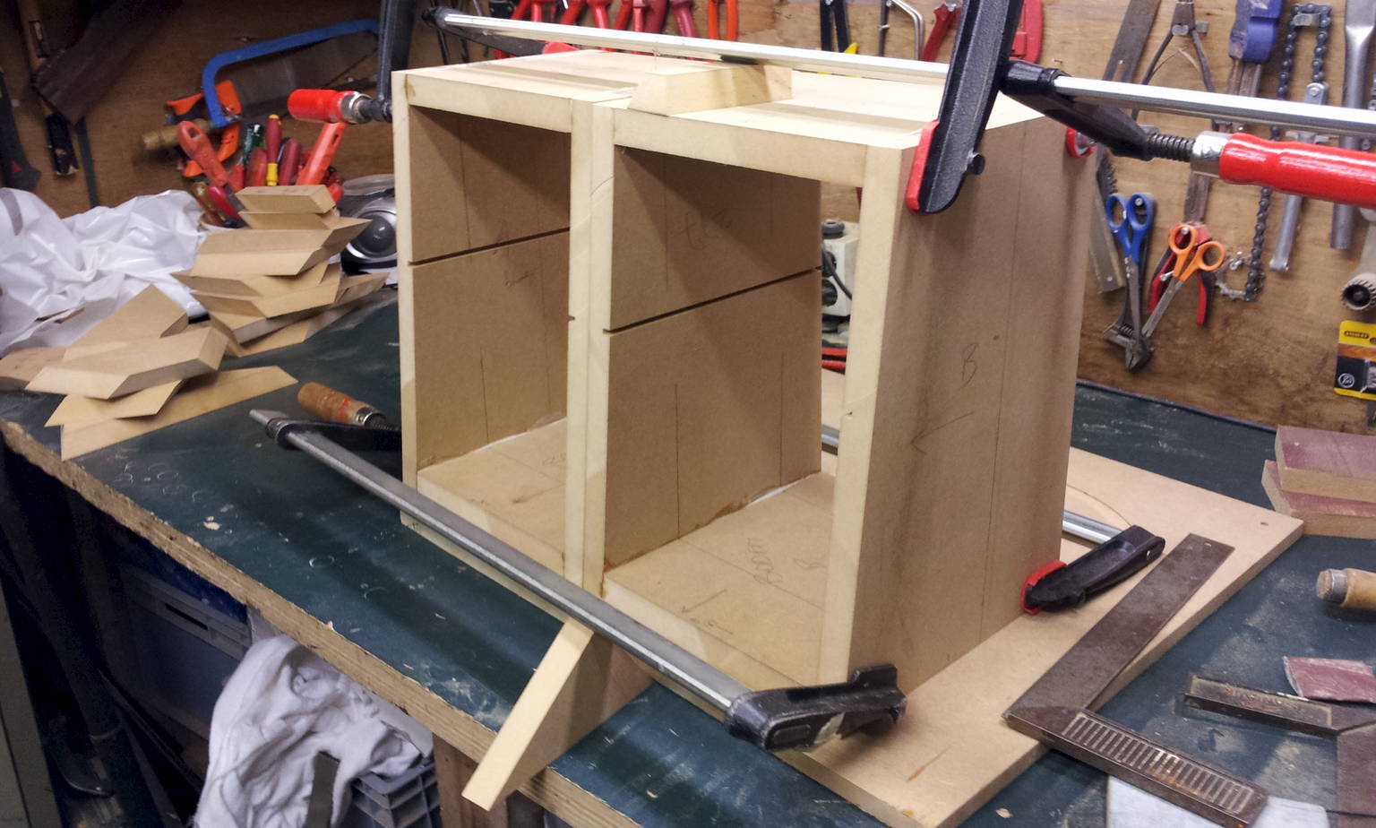

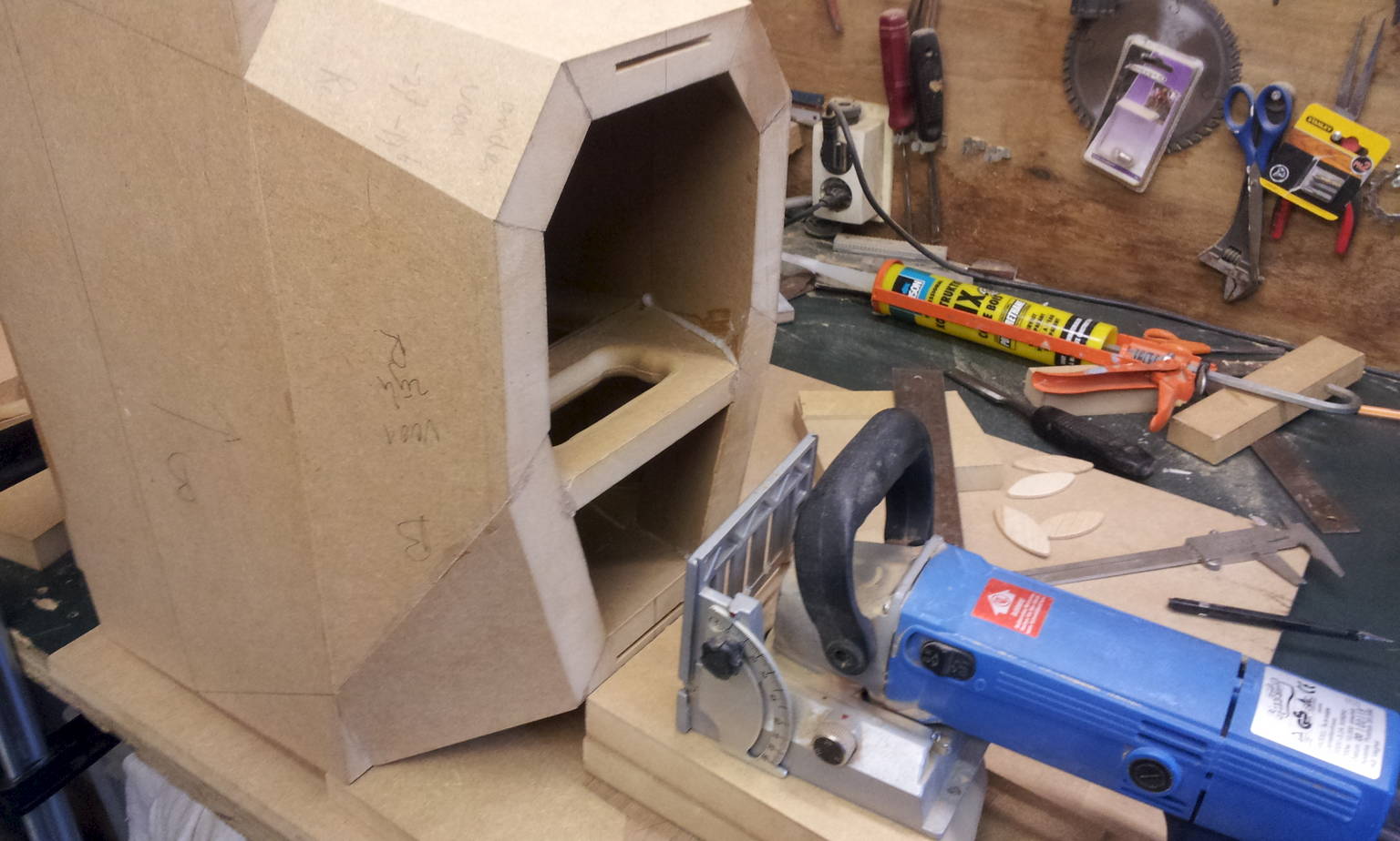

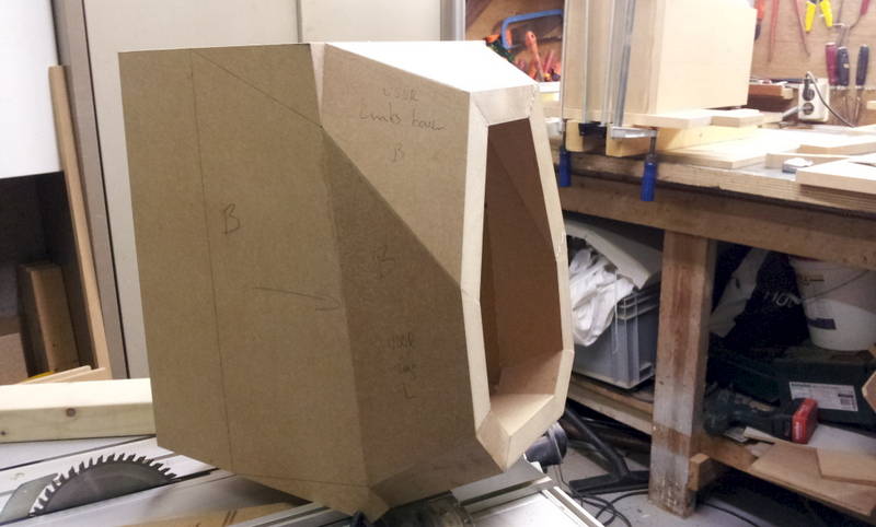

en een paar nieuwe foto's

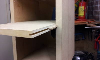

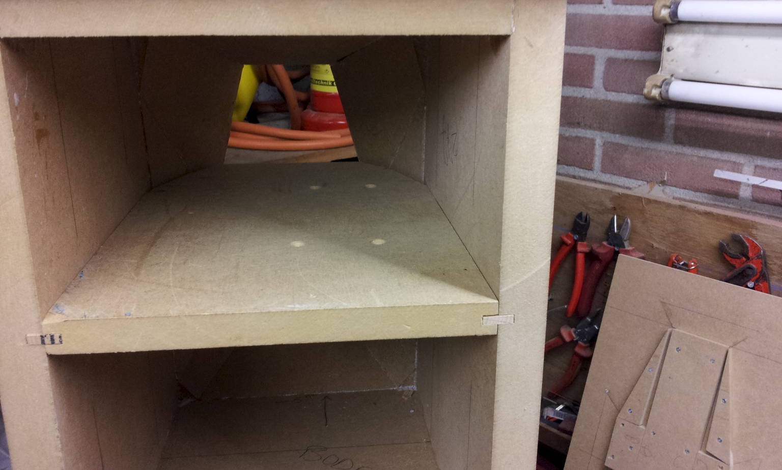

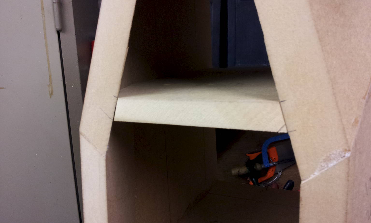

vanavond begonnen met de eerste interne bracing, ondanks de relatief kleine kast, wil ik hem toch stijver maken door het aanbrengen van deze bracings. Deze maken verbinding tussen de zijwanden en de voorzijde en worden voorzien van gaten.
Het bruto volume is nu 26 liter, daar gaat het volume van bracings, filtercomponenten en drivers van af, zo zal er ongeveer 21 a 22 liter netto volume overblijven schat ik zo in.
Gr Franks

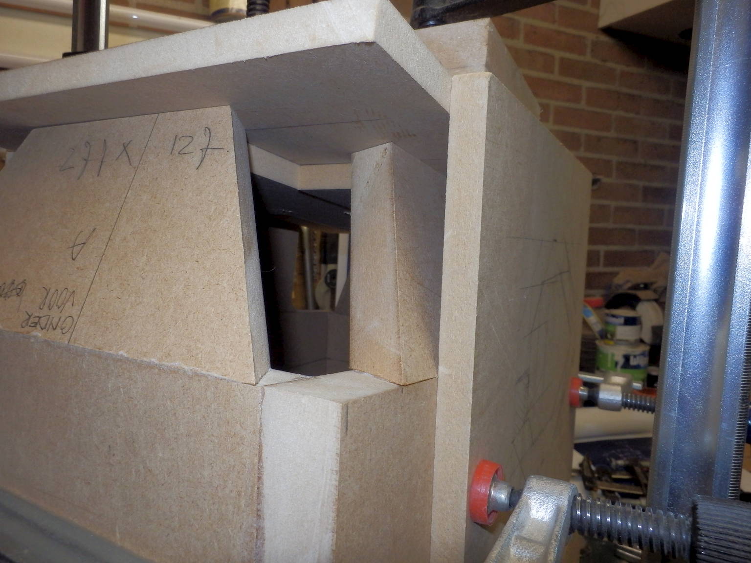

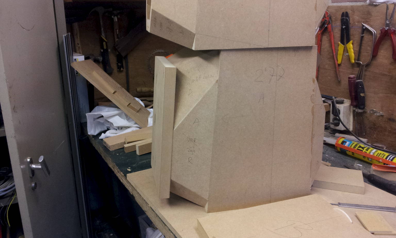

afgelopen dagen ben ik bezig geweest met de paneeltjes van de achterzijde. Ondanks alle maten en hoeken had ik een paar keer een offday :oops: paar wat domme fouten voornamelijk door het spiegelen van de hoeken, ik moet steeds erg goed bij de les blijven, zeker als er hoeken in de buurt van 45 graden komen, en dan ook nog in spiegelbeeld denken.
Maar, alle paneeltjes zijn nu gereed en kunnen op de achterzijde gelijmd gaan worden, maar eerst moet de bracing nog van gaten worden voorzien.
Ook zit ik er nog aan te denken om wat extra plaatjes achter de woofer te plaatsen, ter voorkoming van evt staande golven in de kast, of zou de kast klein genoeg zijn om dat te voorkomen.
Alle adviezen zijn welkom !!
Gr Franks
Lucas82
Berichten: 108
Lid geworden op: di 13 aug 2013, 21:48
Locatie: Hoogezand
Bericht door Lucas82 »
Ziet er strak uit, vooral methode met veer en groef maakt
het gelijk ook weer strak en stijf!
En iedereen vergist zich wel es, neem gewoon lekker je tijd
want het is al ingewikkeld genoeg!

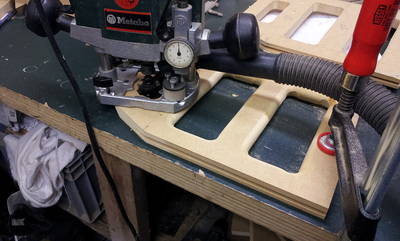

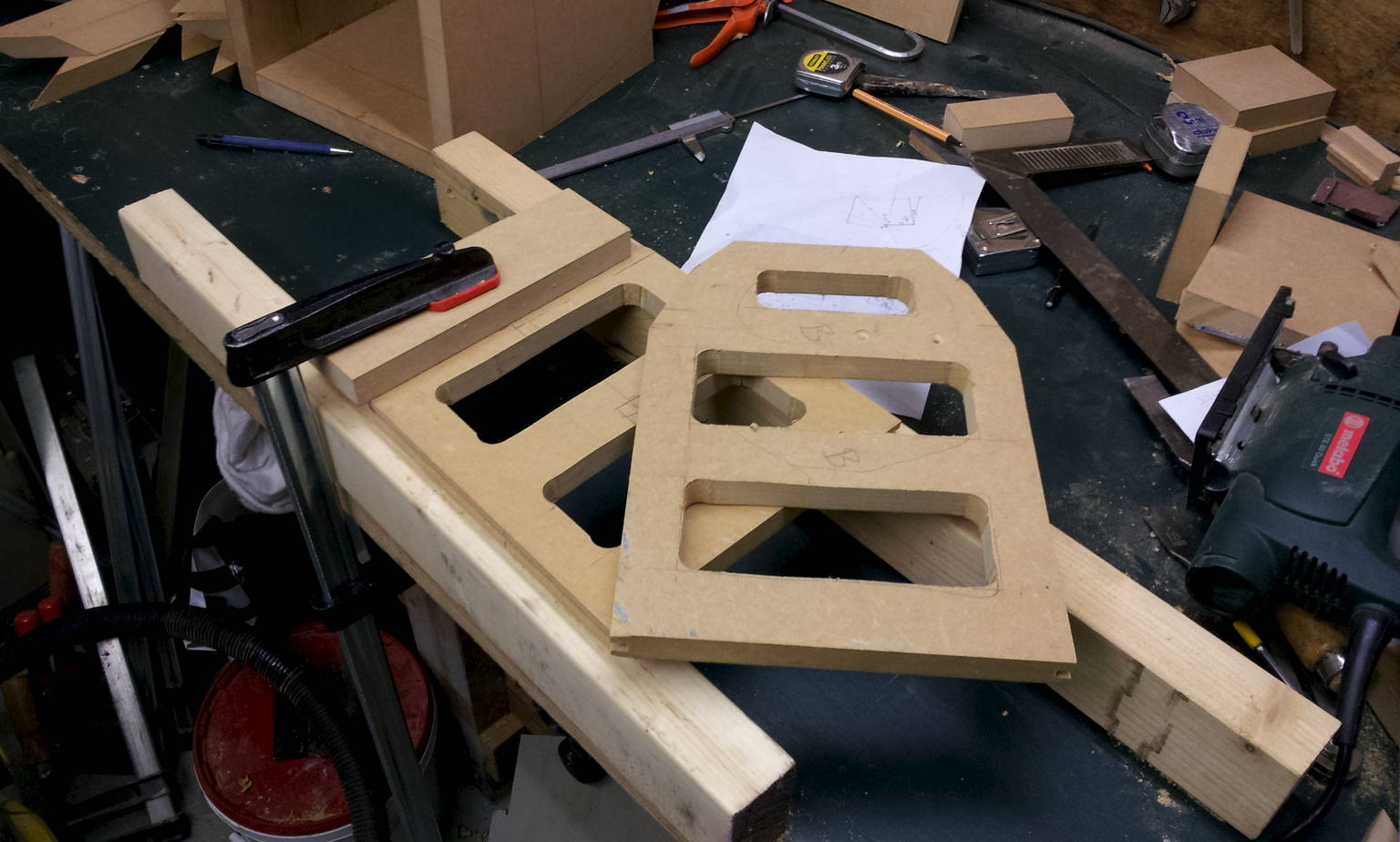

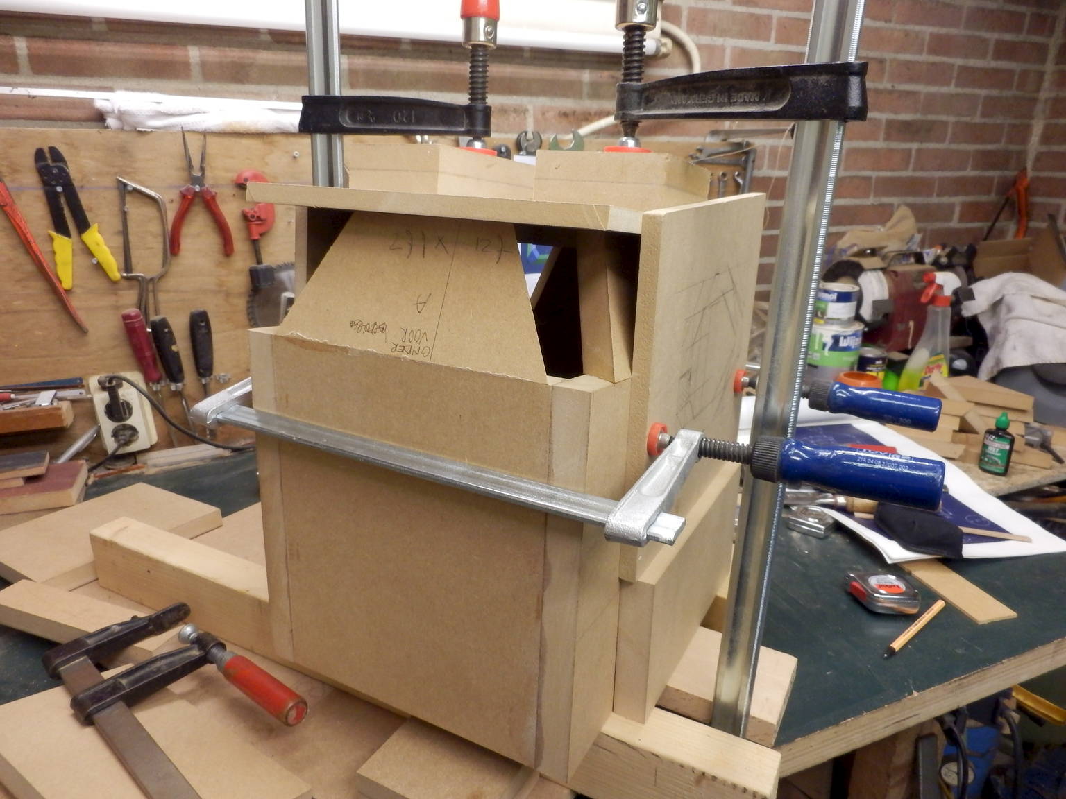

bracings vanavond van gaten voorzien en deze kwartrond gefreesd. Het volume van de bracing is nu 1,5 liter. Het bruto volume van de kast is totaal 27 liter, en komt nu dus op 25,5 liter, hier moet het volume van de drivers nog van af.
Verder een mal gemaakt waarmee ik de achterpaneeltjes kan gaan lijmen op de achterzijde mbv lijmklemmen.
Gr Franks
