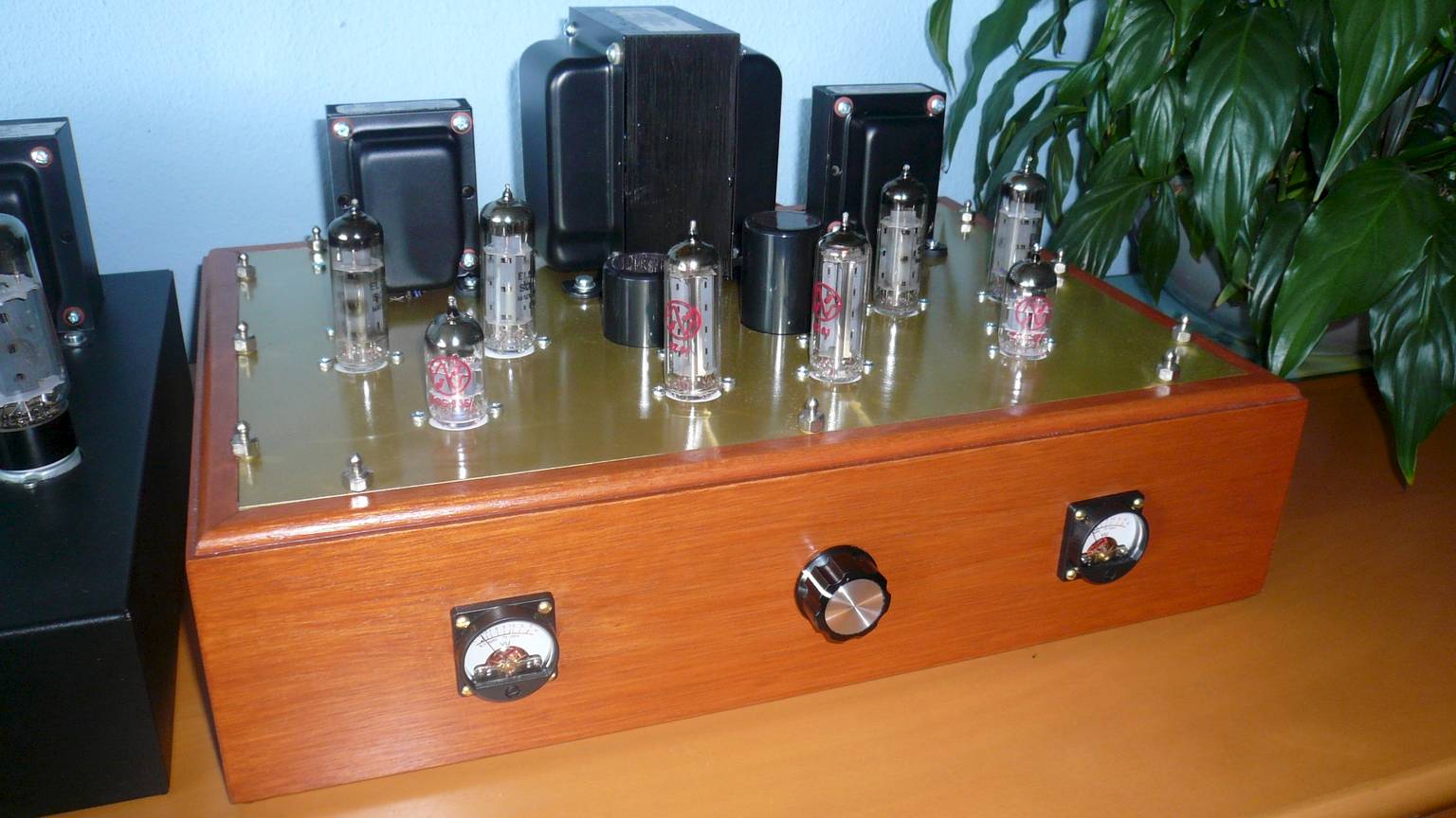

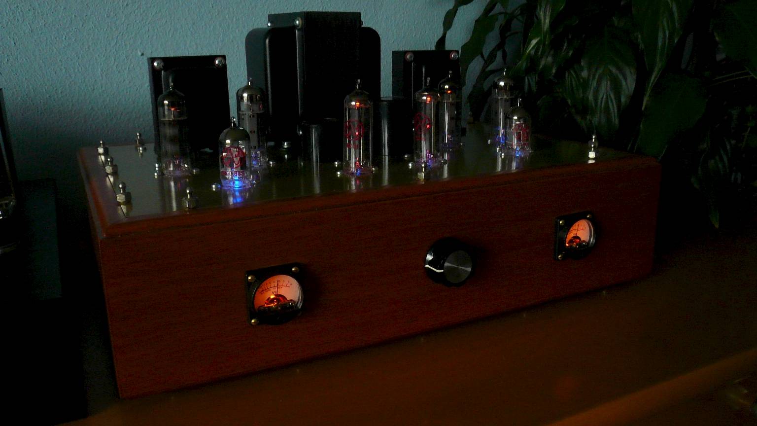

Die andere staat hier:
http://forum.zelfbouwaudio.nl/viewtopic ... ilit=E1148
Kees
Kees
Re: welke buizenversterker is het beste voor mij om te bouwe
ongeloofwaardig wat een knap staaltje werk zeg, daar krijg ik wel wat ideetjes van

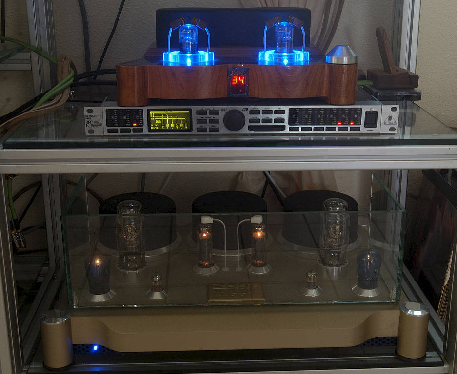

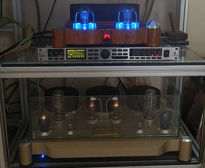

Of deze. Ook zwaar genoeg voor jou speakers en kamer.
Een 10 watt PP versterker.
Het draadje staat hier. http://forum.zelfbouwaudio.nl/viewtopic ... 2#p1612622
Qua klank een echte aanrader. En ledjes onder in de voetjes.
