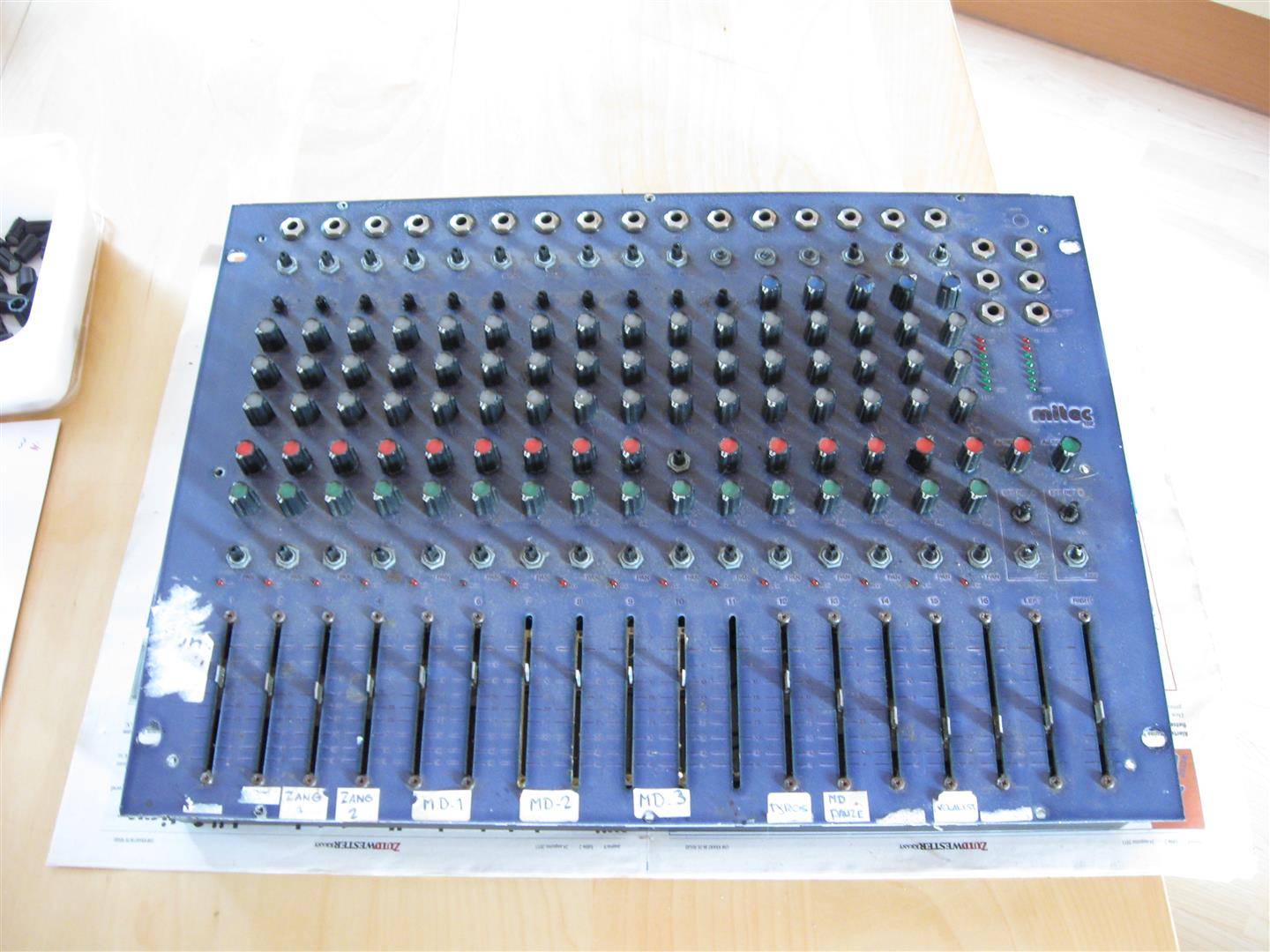

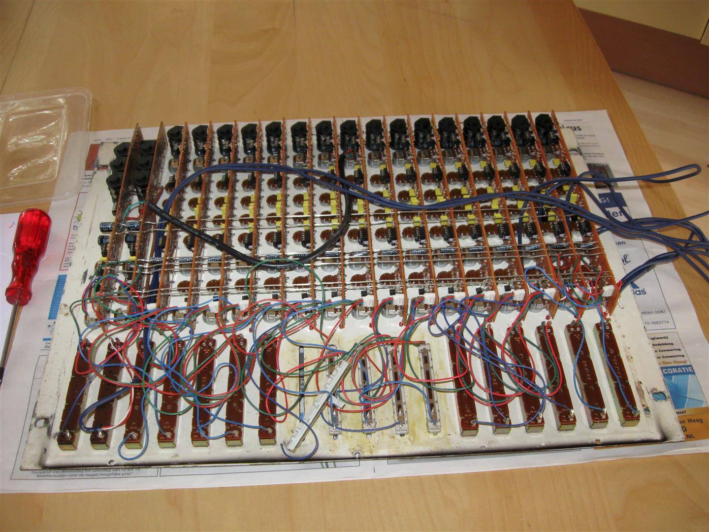

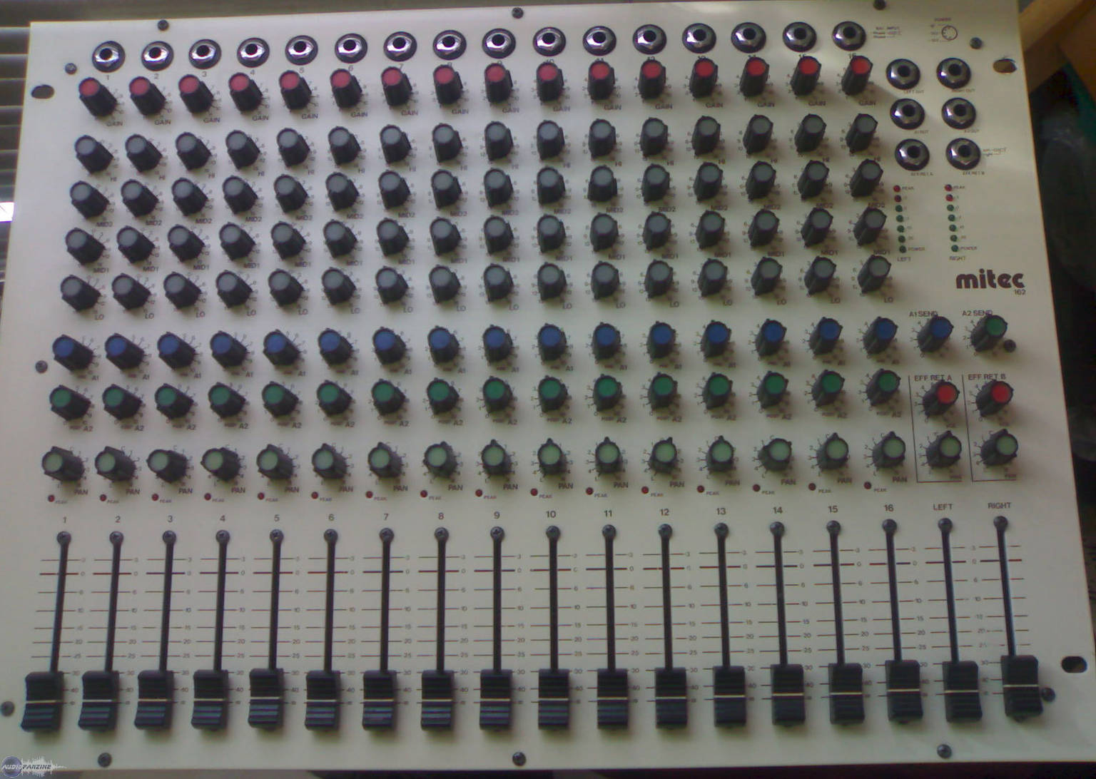

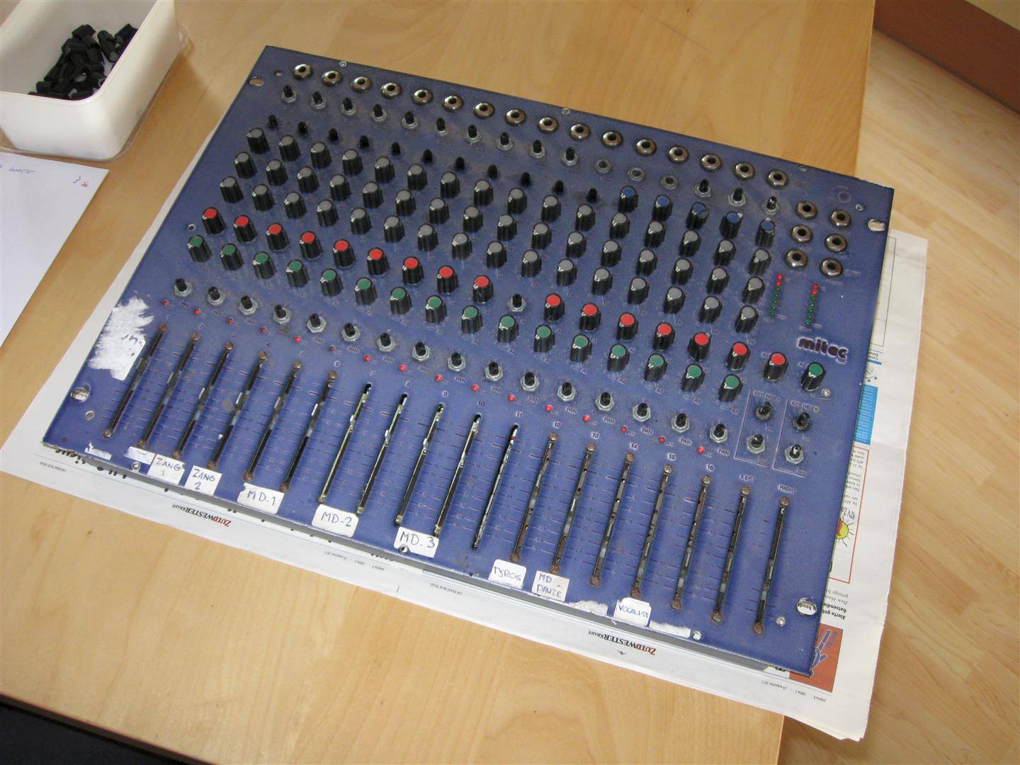

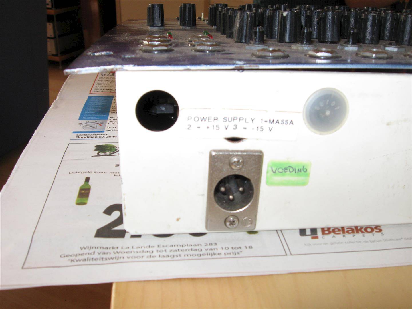

Eerst maar eens een paar foto's...
Oorspronkelijk was hij wit... :shock: :shock:
Als jullie uitgelachen zijn mag ik, want de prijs was goed, nog geen euro per kanaal... :rofl: :rofl:
Zo te zien er een soort van slager met een soldeerbout in bezig geweest, en het is niet te hopen dat degene die de bovenplaat heeft gespoten zich ook met auto's bezig houd.
Er zat geen voeding bij, alle fader knoppen zijn hoepla foetsie, over verkrachten gesproken... :lol:
Er is ook totaal niets over op internet te vinden, geen schema, geen manual, alleen een paar foto's
Ooit was dit een Mitec 162, een jaar of 20 geleden. 16 ingangen, 2 uitgangen, 4 bands toonregeling geen subgroepen, geen monitor per kanaal.
De indeling per kanaal is als volgt : input gain, high, hi mid, low mid, low, effect send 1, effect send 2, panppot, en daarna de fader. ingangen zijn symmetrisch op Jack.
Mitec was een Duitsch merk dat ook grote live en kleine studiotafels bouwde, een aantal jaren terug falliet gegaan, en overgenomen door de Chinezen.
Er is een website, maar daar staan alleen een paar actuele modellen op.
Ze kunnen nog een puntje zuigen aan Dreun en Ruis, want die hebben schema's van alles wat ze ooit gebouwd hebben gewoon op hun site staan.
De marktwaarde is dus nul komma nul. ik kan dus helemaal los gaan met aanpassingen, modificaties, en andere gekkigheid. :lol:
Denk aan allerhande schakelfuncties, analoge en digitale VU meters, een meterbrug, extra in en uitgangen, en nog veel meer.
(Even voor de duidelijkheid, ik heb wel alle knopjes van de draaipotmeters erbij, behalve die van de drie afgebroken gain regelaars.
Ik was al met ontmantelen begonnen toen ik me bedacht dat foto's maken wel handig zou zijn.)
Re: Revisie van een mengtafel, take 2.
Alsof je al niet genoeg te doen hebt,ga je ook nog naar de knoppen :lol: .
Ziet 'r me helemaal niet Duits(ch) uit :? ,lijkt veel meer op het spul uit Hongkong of Thaiwan :o .
Het zou best kunnen dat het destijds in het Verre Oosten is ingekocht, de bouwkwaliteit ist niet echt Deutsch te noemen... :lol:

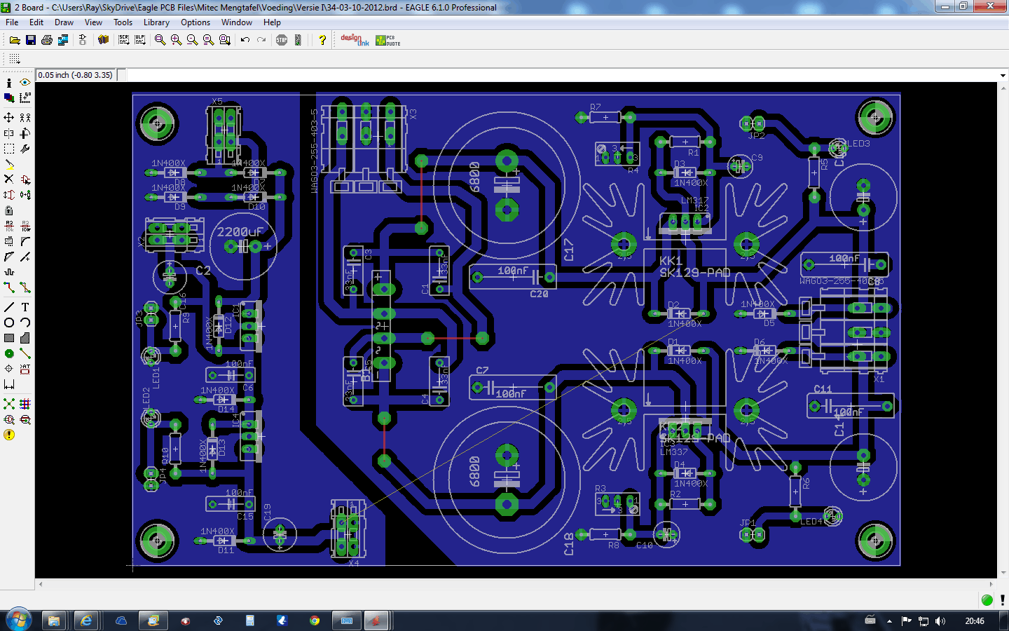

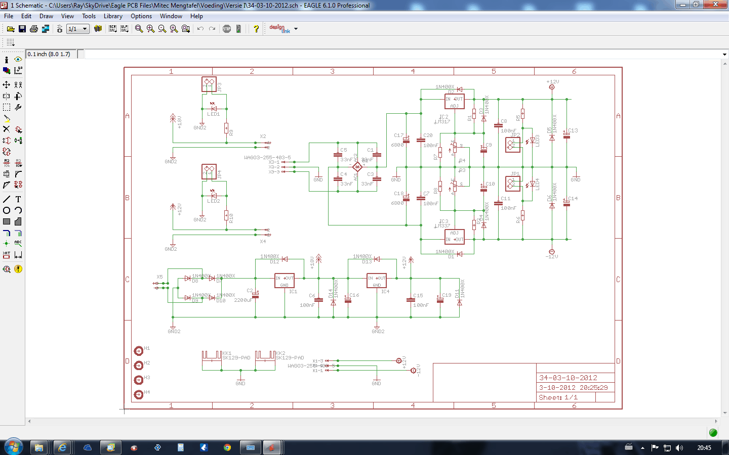

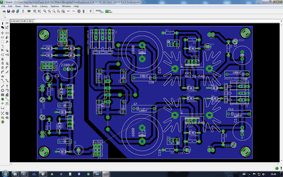

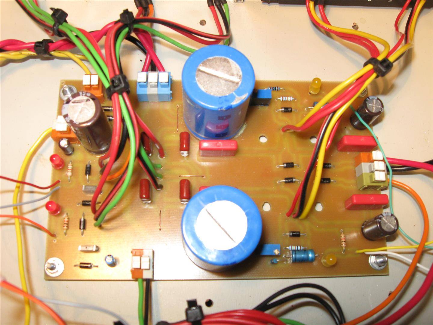

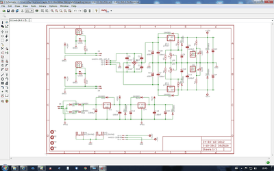

Eerst maar eens een voeding bearbeiten.

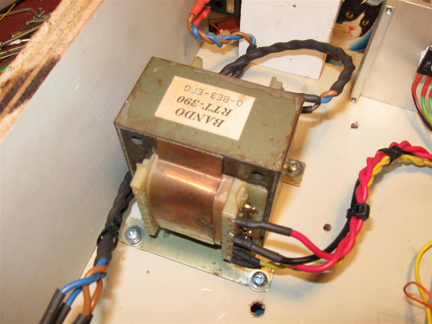

Er moeten zo'n 56 (!) opampjes van sap worden voorzien, dus ik ga uit van een symmetrische spanning van 2 x 12 VDC bij een stroom van 2 x 1 Ampere.
Een beetje reserve in huis hebben is dus wel prettig.
Ook is er een aparte regeling voor 18 en 12 VDC, ten behoeve van relais, led's en VU meters.
Het geheel is vrijwel geheel opgebouwd uit tweedehands spullen, en restanten van andere projekten.
Alleen de spanningsregelaars zijn nieuw.

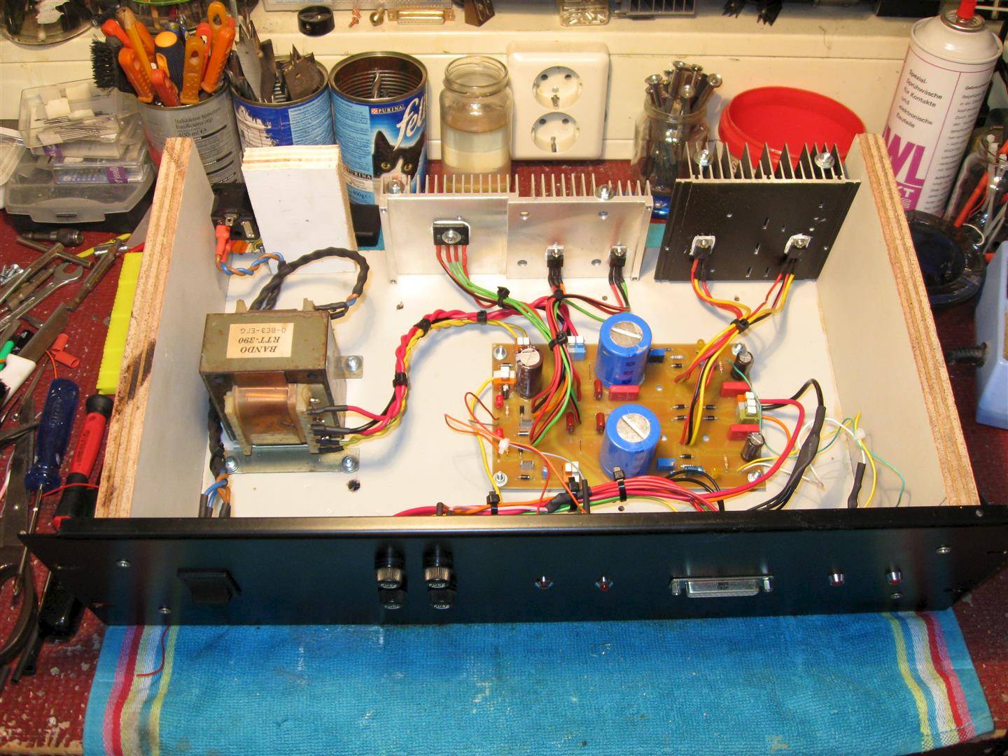

Ga je de voeding in een aparte kast maken of is dit het onderstel van de mengtafel?
De voeding komt te zitten in een 19 Inch rack, samen met een hoop andere zooi. De mengtafel een meter daarvandaan.
Koppeling tussen voeding en tafel gaat met een meeraderige kabel met daaraan 25 Polige Sub-D stekkers, waarin telkens een aantal pinnen parallel zijn geschakeld.

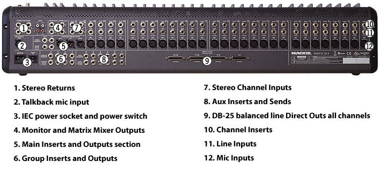

In de computer-wereld zijn de Sub-D stekkers inmiddels uitgestorven. in de Pro-Audio worden ze nog regelmatig gebruikt.
Neem bijvoorbeeld deze Mackie mengtafel :

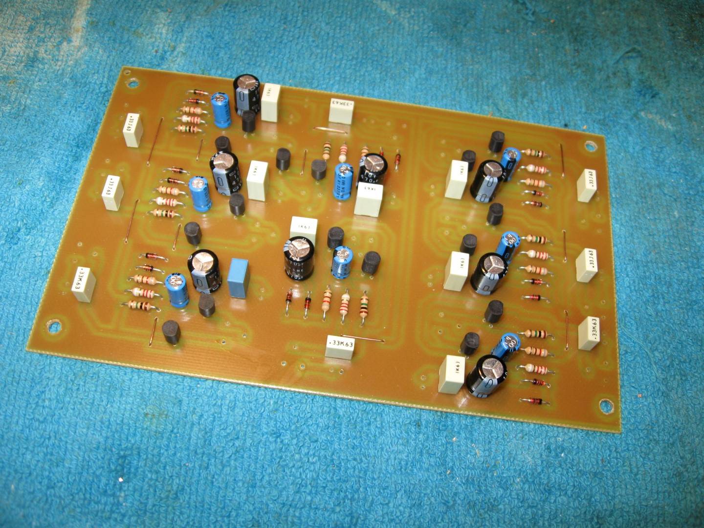

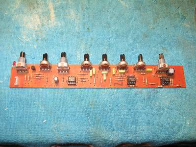

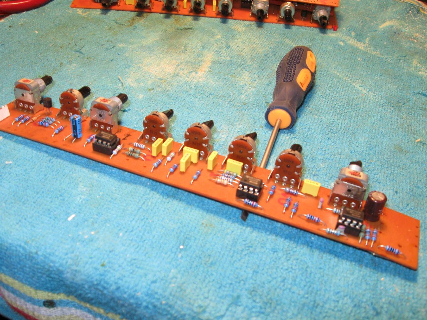

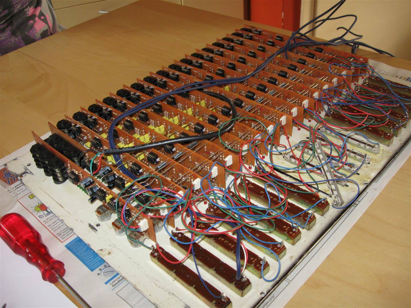

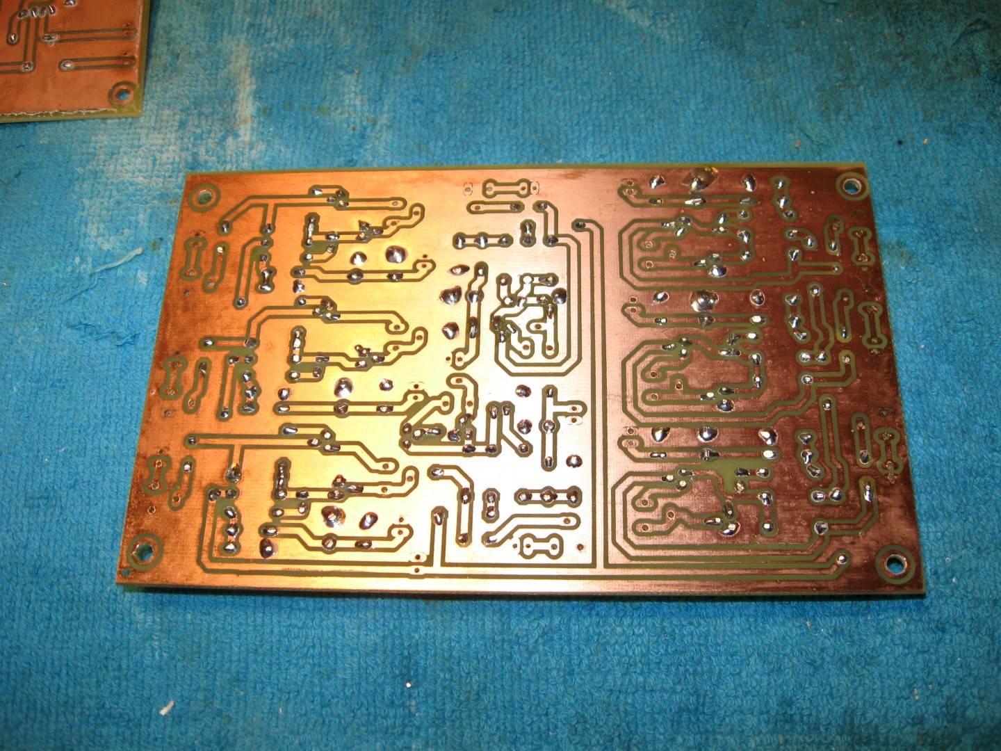

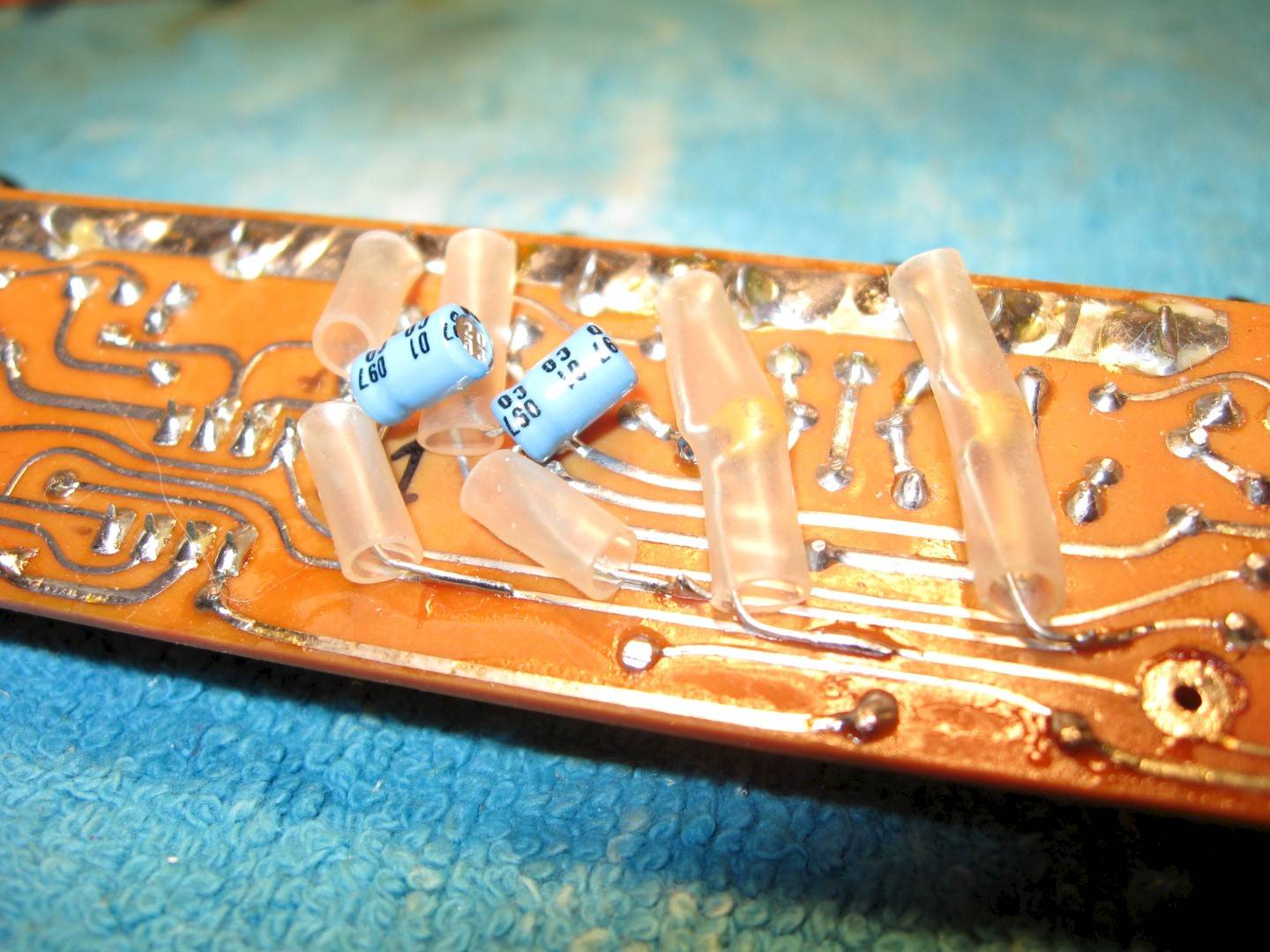

Ondertussen word er stug doorgewerkt aan het groot onderhoud.
De mengtafel is geheel gedemonteerd, en alle kanalen worden onderhanden genomen.
Dat houd dus in : alle weerstanden vervangen door metaalfilm, nieuwe elko's monteren,
extra ontkoppeling aanbrengen, potmeters reinigen, solderingen nalopen, PCB reinigen met tandenborstel en alcohol.
Er zitten een kleine 30 weerstanden per kanaal op, maal 18 is dat dus een dikke 500 weerstanden te vervangen...love it...
(in gedachten zie ik dus nu een aantal forumleden wit wegtrekken bij de gedachte aan het vervangen van 500 weerstanden. :rofl: :mrgreen: )
Alles bijelkaar zo'n 4 uur werk per kanaal.
Ik was eerst van plan om alle potmeters te demonteren en schoon te maken,
Maar aangezien het er meer dan 100 zijn heb ik voor een andere metode gekozen.
Eerst de potmeter aan de buitenkant schoonmaken met wasbenzine,
dan het binnenwerk schoonspuiten met Kontackt WD, en tot slot het binnenwerk beschermen met Kontakt 61.
Zoals ook word aangeraden door Kontakt Chemie zelf.
(met de aanpassing dat zij Kontakt 60 aanraden om schoon te maken, waar ik voor wasbenzine kies.)

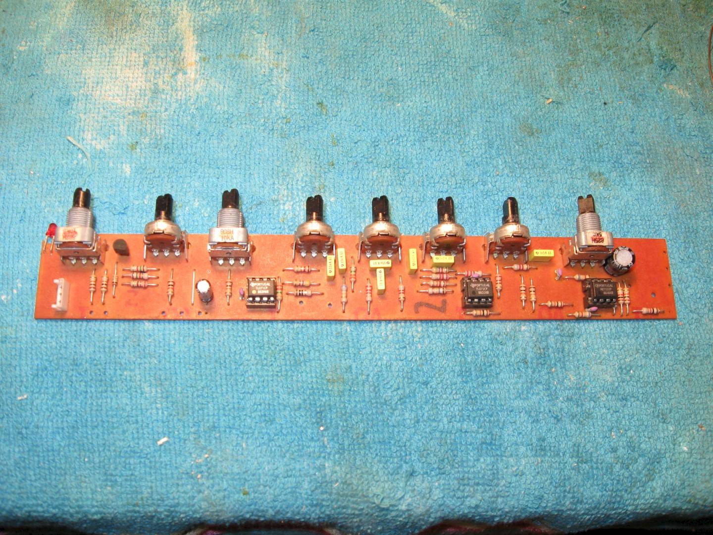

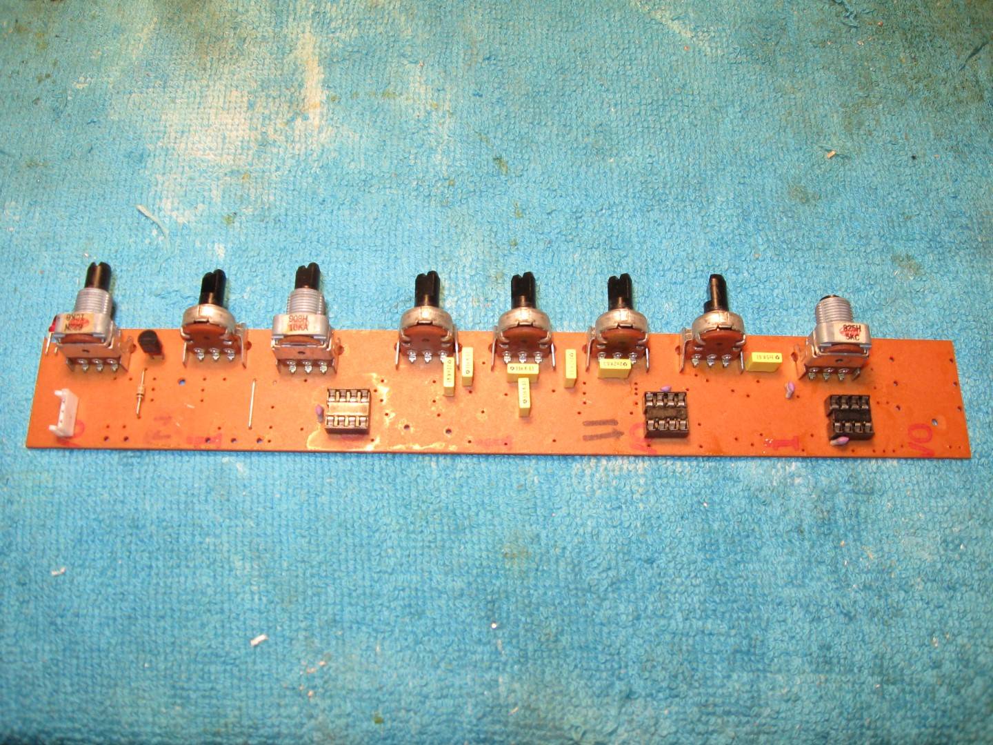

Origineel bord
Origineel bord
Gestript bord
Gestript bord
Ontkoppeling aangebracht
Alles gemonteerd.
Alles gemonteerd.
Eerst heeft 't rechtse potje een as,dan niet meer en ineens weer wel :-s
Toveren of valsspelen (niet zelfde bordje) 8-[ .
Nog vreemder, op ieder bordje staat een ander nummer geschreven... :rofl:

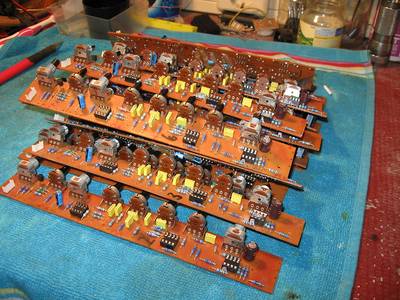

Niet zozeer winterslaap, het is meer dat ik een stuk of 6 (!) projekten tegelijkertijd heb lopen...
Omdat er dingen zijn met wat meer prioriteit is dit een beetje naar de achtergrond gedrongen.
Maar goed, 550 weerstanden, zo'n 50 condensatoren, en evenzoveel elko's verder zijn alle kanalen opnieuw bestukt.
Ik moet nu nog op ebay op jacht naar een paar nieuwe potmeters (er waren van een paar de as afgebroken), als ik die hebben kunnen de modules weer in de kast ingebouwd worden.

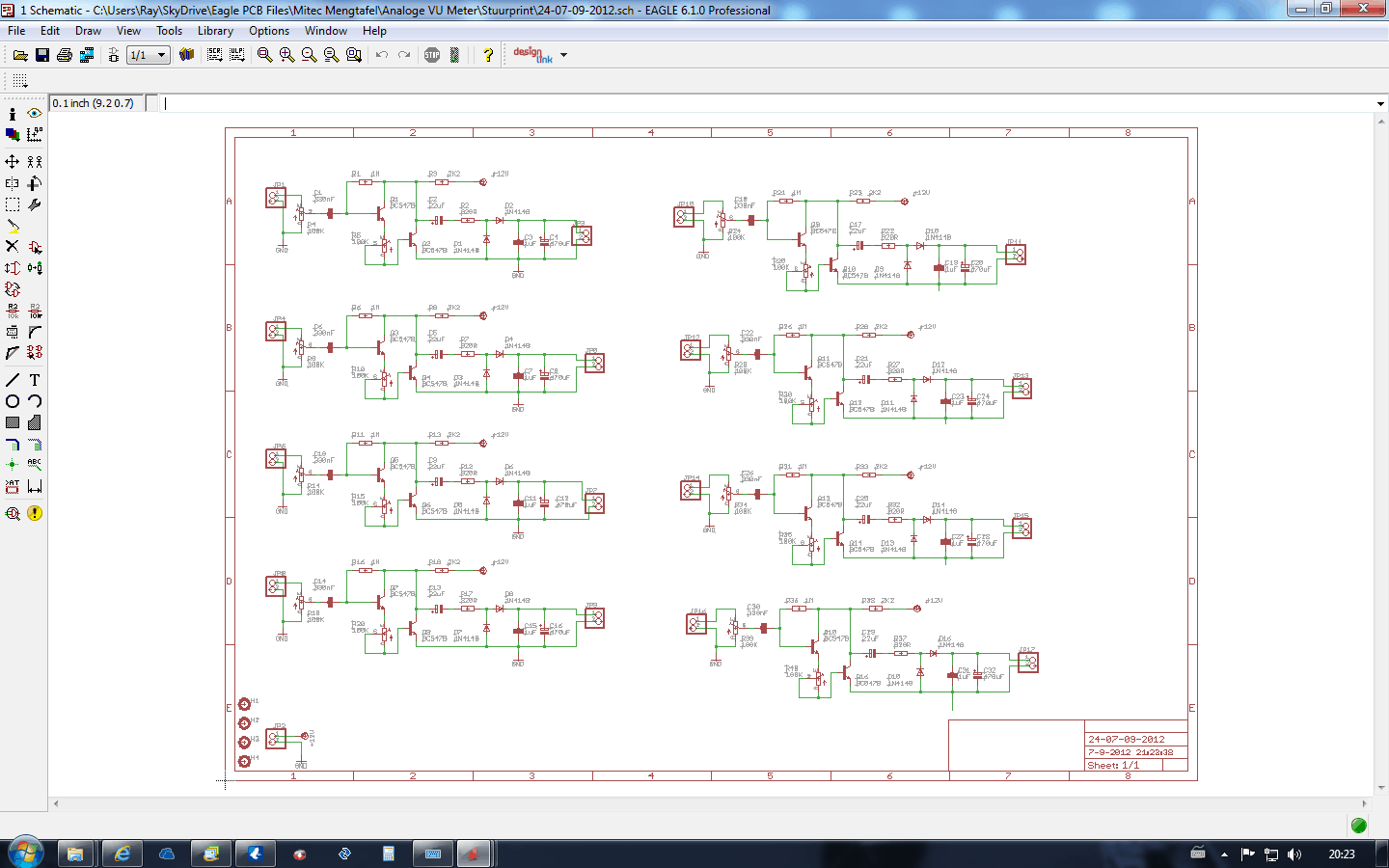

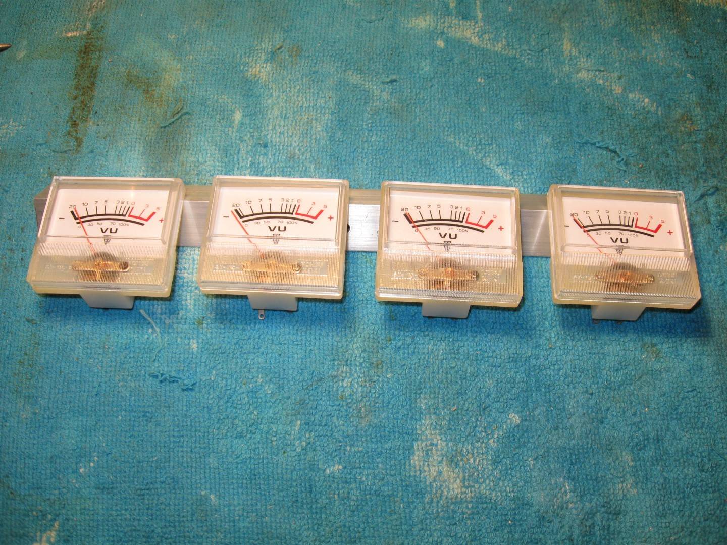

Een ander deelplan waar ik mee bezig ben zijn analoge VU meters, ik heb er een aantal gevonden voor welgeteld 50 eurocent per stuk. :rofl:
Omdat het een beetje overdreven is om voor 16 kanalen een aparte meter te plaatsen (ook geen ruimte voor) ga ik met 8 meters werken die in 2 groepen geschakeld worden.
1 t/m 8 en 9 t/m 16.
Die dingen moeten ergens mee worden aangestuurd, daar heb ik dit schema voor gevonden : http://www.circuitsonline.net/schakelin ... meter.html
En dat maal 8 resulteert in dit :
