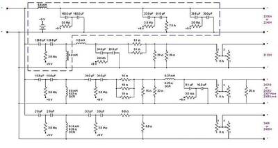

Charge coupled, vervang 1 C door 2 in serie, uiteraard met de totale waarde gelijk aan de eerste en zet op het knooppunt tussen C1 en C2 een R van 3K (1 kant van de R en niet in serie dus) en hang daar een 9 volt baterijtje aan. (andere kant gewoon aan de min) Dat houd de C's onder spanning waardoor ze constant optimaal (zouden moeten) functioneren :)

En waar gaat de min van dat batterijtje dan aan?
Een plaatje zou het leven een stuk makkelijker maken....

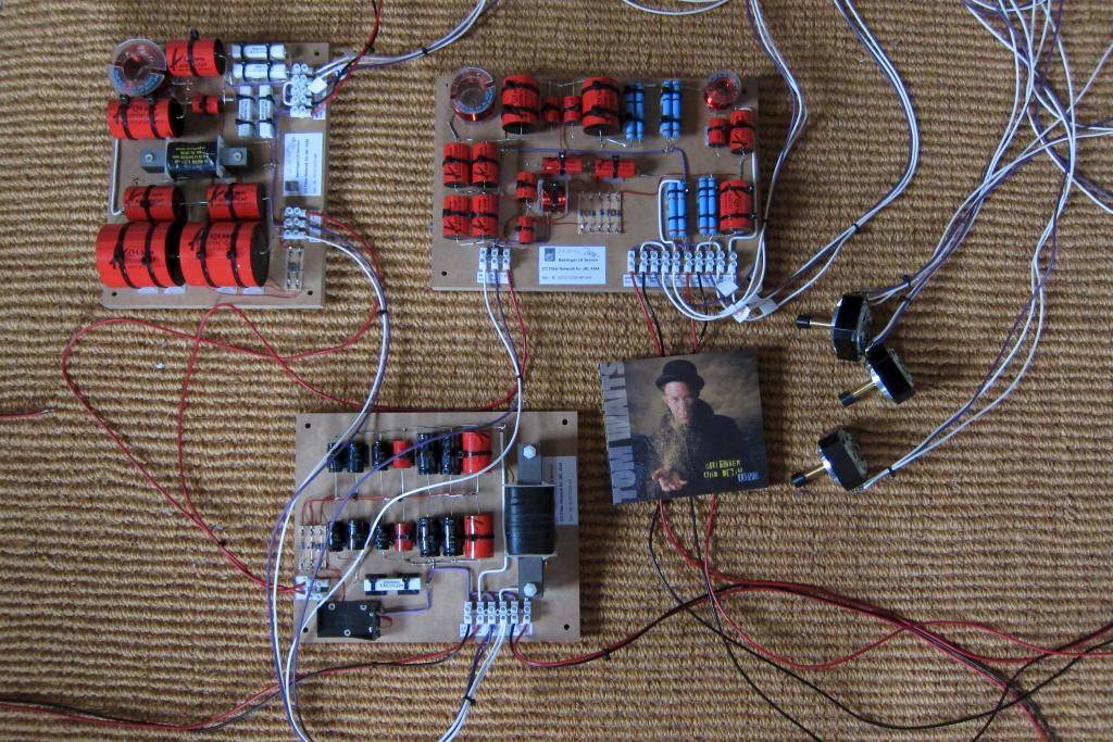

OK, ik maak er een strip verhaaltje van dan maar. Denk dat dit hoop verduidelijkt. Maar das dan meer voor jullie dan dat ik er m'n antwoord door zal krijgen, de gene die het antwoord weet had deze vragen nl niet gesteld :) Die foto is voor 1 kant, heb er 2 voor stereo nodig.

Ok, ik begrijp hem. Maar nee, niet geprobeerd en ja, best duur want je hebt de dubbele waarde nodig. Ik vind Audyn cap tinfolie trouwens lang niet ultiem, er zijn een hoop MKP's die beter zijn.

Ben trouwens benieuwd naar de theoretische achtergrond om een spanningsbron tussen een gedeelde condensator te zetten.

Firstly this "noise" as distinct from the signal entering the capacitor is the result of plate/dieletric vibrations.The effect of the charge on the plates is to squeeze the internal construction and reduce the vibrations and hence the reduce the noise. That effect is clearly audible as less masking of the actual signal.
Secondly, the charge makes a more linear electron transfer and this can be heard as a more refined sheen on the highs.
Lastly, over time (a week or so) the compression has the effect of further squeezing and tightening the plates. This longer term physical change alters the transient behaviour of the capacitor and has the effect of modifying the impulse transients in that they appear to bloom above the rest of the overall presentation.
Ik kan zo snel het wetenschappelijke artikkel niet terug vinden, zal er nog eens naar zoeken.
Btw dat CC en was er al LANG voordat er van dat soort kabeltjes waren, geloof dat de K serie de eerste waren die dit gebruikte, is door Greg Timbers bedacht voor zover ik weet. is dus al 30-40 jaar oude techniek.
Linkje die het wat meer gedetaileerd uitlegd
http://www.enjoythemusic.com/diy/0911/c ... sovers.htm
