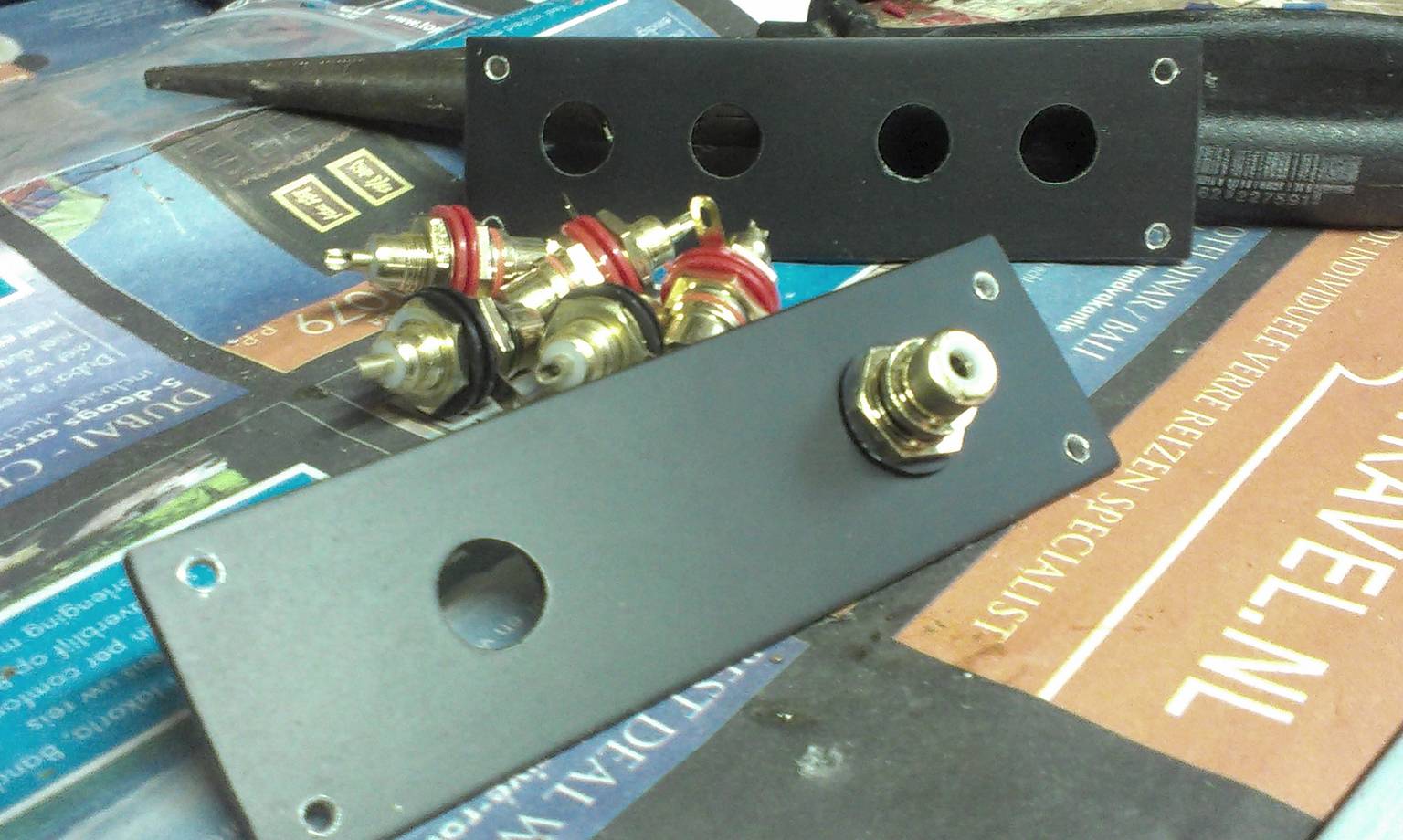

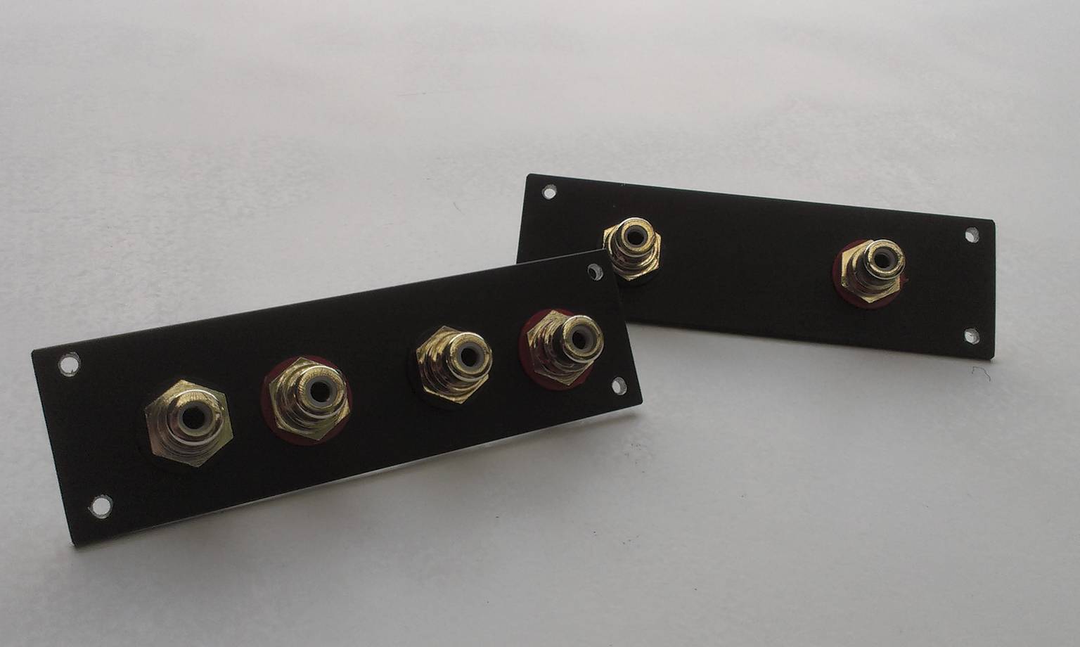

Meteen hierbij heb ik het signaal gesplit en een 2e uitgang als pass-trough, zodat de crappy Calibber splitters er tussenuit kunnen. Deze kan ik in het begin gebruiken om met 1x overprikken te kunnen vergelijken, en later om me subje voor bij de Alpair5 aan te koppelen.
Standaard is het een 100Hz filter, en met 4 jumpers kan ik een paar condensators bijkoppelen zodat het een subsoonfilter wordt.

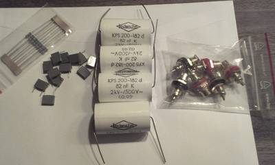

Door de grote :shock: 82nF condensators is het kastje nogal fors uitgevallen hier voor, maar ik had toch ruimte nodig om alles fatsoenlijk aan te kunnen koppelen, en nu lopen niet alle draden door elkaar maar langs elkaar. De bedrading is gemaakt van VAN DAMME microfoonkabel (geleiders), de pass-trough is gewoon met afscherming.
Achteraf toen ik al aan het bouwen bedacht ik me dat een behuizing met alle aansluitingen achter veel handiger was geweest, ik denk een beetje een mind-fuck van het idee in-line (in-uit) dat ik het zo bedacht had. Maar als het bevalt kan ik het altijd nog veranderen, eerst maar eens zien wat het me opleverd. De behuizing moet nog zwart worden.

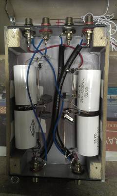

Ik heb hem vanavond aangekoppeld en getest, heel snel... alle aansluitingen kloppen en werkt. De pass trough werkt zoals verwacht, en standaard mis ik meteen het laag. Na het plaatsen van de jumpers klinkt het weer meer zoals gewend (eerste indruk met de DD8). Later maar eens goed luiseren wat dit doet.
Maar iets viel mij plotsling op...
Als ik de behuizing van het filter aanraak hoor ik een brom, ook met het volume op de versterker helemaal uit. Dit geld voor het hout, de aluminium montageplaat voor de connectors en ook als ik een grote condensator aanraak. Als ik de behuizing gewoon daar neer leg hoor ik niets wat er eerder niet was, als ik een massa aansluiting van een RCA connector beet pak ook niets, als ik het doosje tegen andere apparatuur aan leg ook niets....
Wat veroorzaakt dit, en kan ik het makkelijk verhelpen? Maakt het uit zolang ik het niet aanraak? Zo op het gehoor niet :-s

Ik heb die brom ook in mijn doosje, is wel heel erg zacht dus niet storend voor de muziek. Als er een oplossing is hoor ik het graag :)

Je hele behuizing en de grote condensators zijn gevoelig voor het oppikken van brom en storing. Leg in ieder geval het aluminium deel van de behuizing aan massa, dat zal een stuk schelen. De hele behuizing van aluminium en dan aan massa is nog beter.
Je kunt dit eenvoudig realiseren door de twee ingangen links/rechts niet geïsoleerd te monteren. Je moet dit aan de ingangen doen, omdat die verbonden zijn met de laagohmige uitgang van je voorversterker.
Berichten: 36764
Re: Passief in-line filter... met brom!!??
Beste is om dit soort dingen in een geheel metalen kastje te bouwen. Kan in een blikken koek/snoep trommeltje maar er zijn ook mooie spuitgiet alu kastjes in allerlei maten voor. En dan de aarde van alle cinch chassisdelen direct met het kastje verbinden door ze niet geïsoleerd er in te schroeven.

Ik zou één massapunt aan de afschermende behuizing maken en dat verbinden aan de 0/afscherming van de RCA-ingangen. Dus zoals Jeroen adviseert.

Ik was er al een beetje bang voor, ik had in een van de draadjes die ik eeder noemde al geopperd om de boel met aluminiumfolie af te schermen. Maar ik dacht dat het misschien toch zou meevallen of overkill zou zijn, en was ook een beetje bang dat los folie kortsluiting zou kunnen maken als het los komt. Maar even for the reccord, zou het van binnen afschermen met aluminiumfolie en die dan met de montage platen aan de massa van de ingangen leggen voldoende zijn?
Ik wist nog niet zeker hoe e.e.a. zou uitpakken, dus ik wilde het eerst in een houten kistje proberen, maar samen met eerdere bevinding dat het handiger is alle aansluitingen aan 1 zijde te hebben is het een goed idee om het kistje later (als ik weer wat meer tijd heb :-# ) eens opnieuw te maken van zo'n spuitgiet alu kastje, die had ik wel al gezien bij DB Peter, maar bedankt dat je me er op wijst :wink: .
En Ray, waarom 2kV caps? Ach, het was precies de gewenste waarde, en DB had toevallig een "goede kwaliteit" cap hier in. Had wel gezien dat ze wat groter zouden zijn, maar even niet gerealiseerd "hoe veel" groter :roll: :rofl: . Maarja, het gaat me niet om de grootte van het kastje, maar wellicht dat als ik hem in een alu kastje overbouw ik toch een paar kleine varianten combineer :-$ .
Het goede nieuws is dat als ik er met me jatten van af blijf :mrgreen: er zo op het eerste gehoor niets hoorbaar is. Dus ik ga eerst eens luisteren of het echt een verbetering brengt, en genoeg om een herbouw te rechtvaardigen? Ik ben benieuwd :D
Ik zal de montageplaten wel aan de massa van de ingangen leggen volgens suggestie van Jeroen en Mark, kijken of dat al wat beter wordt.

Waarom zou je dat doen? Maak je het jezelf alleen maar moeilijk mee door alle aarddraadjes apart te moeten leggen. Beste blijft gewoon alles in een geheel gesloten metalen kastje bouwen en alles direct daarop te aarden. Blijft anders tobben.

Je wilt toch niet dat je signaal via je behuizing loopt. De behuizing wil je alleen als massapunt, niet als signaalgeleider. Bovendien, al die draadjes zijn al gelegd. Volgens mijn advies hoeft de TS slechts zijn ingangen niet meer geïsoleerd te monteren en hij is klaar.
Wel is het inderdaad beter om de hele behuizing metaal te maken, maar dat zei ik ook al in mijn eerste reactie dus daar zijn we het eens.

Het is geen versterker waar dikke signaal en voeding aardstromen kunnen lopen die in de weg kunnen zitten door een verkeerde routing. Het kastje zelf heeft gewoon de laagste impedantie voor de aardverbindingen. En dat is wat je in dit geval wil.
En verder, het mag dan nu wel vrijwel niet meer brommen zo in dat houten doosje, dat wil nog niet zeggen dat er geen storing van netkabels en HF rommel naar binnen waait. Is ook een reden om een geheel gesloten metalen kastje te gebruiken.
