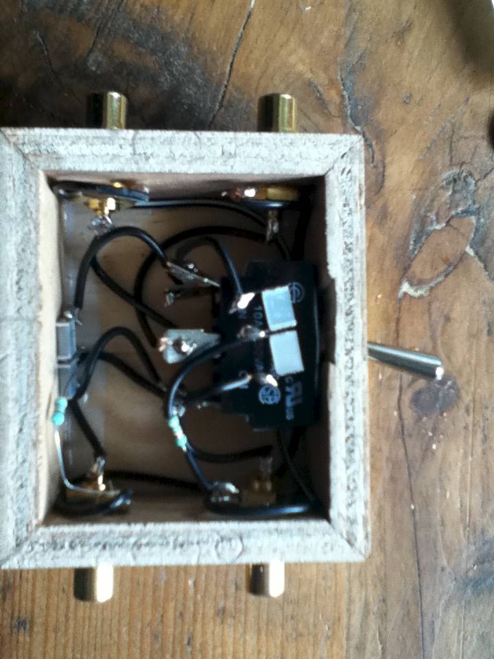

Mijn speakers maakte nogal rare uitslagen onder de 20 hertz.
Met hulp op het forum een filterschemaatje gemaakt voor tussen mijn cd-speler en versterker.
Vond het echter ook wel leuk om er een aan/uit knop op te hebben zodat ik het verschil in geluid kon waarnemen.

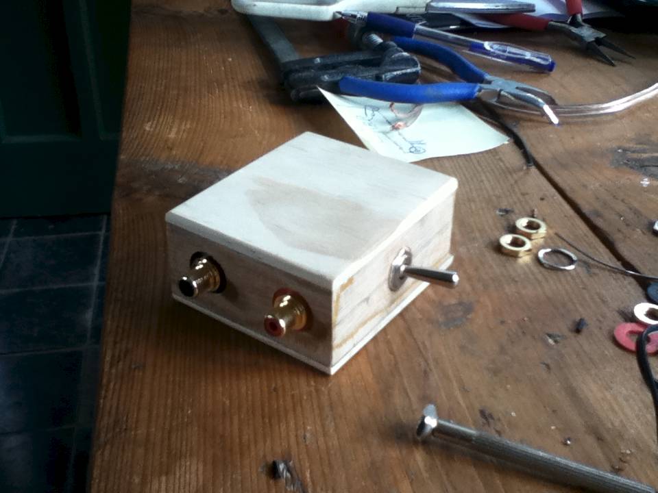

Dus heb ik er ook maar een doosje omheen gemaakt.
Met mijn karige slodeer ervaring ben ik er best trots op. :D

Netjes hoor!

Die rare uitslagen zijn helemaal weg. Dus dat is mooi opgelost, maar bij een 1-2 test hoor ik dat de bas een stukje dunner word.
Dit verbaast mij een beetje aangezien volgens de specs van de vifa-filigran hij niet zoveel hoort te doen onder de 30Hz.
Is allemaal niet zo erg want er zit nog zat bas in, maar had niet verwacht het te horen.
