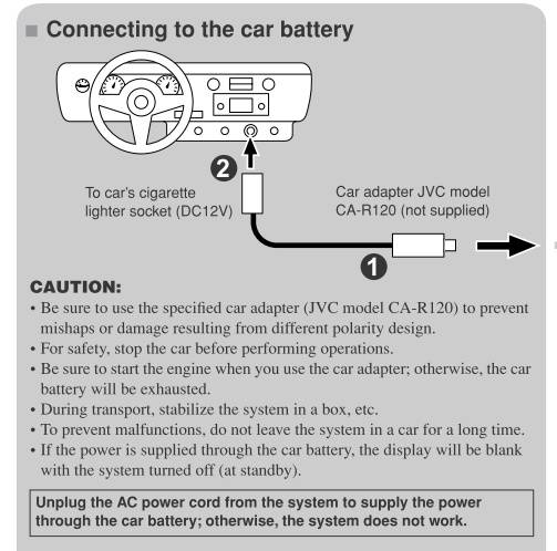

Hi,
in afwachting van mn keuze voor een zelfbouw kist wil mn dochter alvast wat herry op het sportveld.
Nu heb ik hier een JVC Boomblaster RV-NB10 staan en een Varta auto accu (type H3 - 100ah 12v)
De Boomblaster heeft een ingang voor 12volt
Mijn vraag:
Hoe kom ik aan een kabel om de boomblaster op accu aan te sluiten?
Er zijn/waren speciale kabels van JVC met een sigaretten aansteker plug
Ik wil de kabel echter met klemmetjes direct op de accu zetten.

Zelf maken ?
Koop zo'n kabel, knip de sigaretten stekker eraf, en zet er twee accu klemmen met een zweefzekering tussen.
Als dat te moeilijk is, een 12VDC naar 230VAC omvormer van de Action kan ook.
Probleem opgelost. :lol:

Zo'n soort stekker :
http://www.dickbest.nl/index.php?_a=vie ... ctId=12128
En, zo'n soort kabel.
http://www.halfords.nl/shop/auto-onderd ... 213/105213
Soldeerbout, paar tangetjes, stukje krimpkous, beetje handigheid. :mrgreen:
Re: Kabel om JVC Boomblaster op auto accu aan te sluiten
Zonder te solderen !
Deze :
http://www.amazon.com/Boombox-Cigarette ... B003BA1E2Y
En deze :
En nu maar hopen dat de polariteit van de radio plug goed is... :mrgreen:
