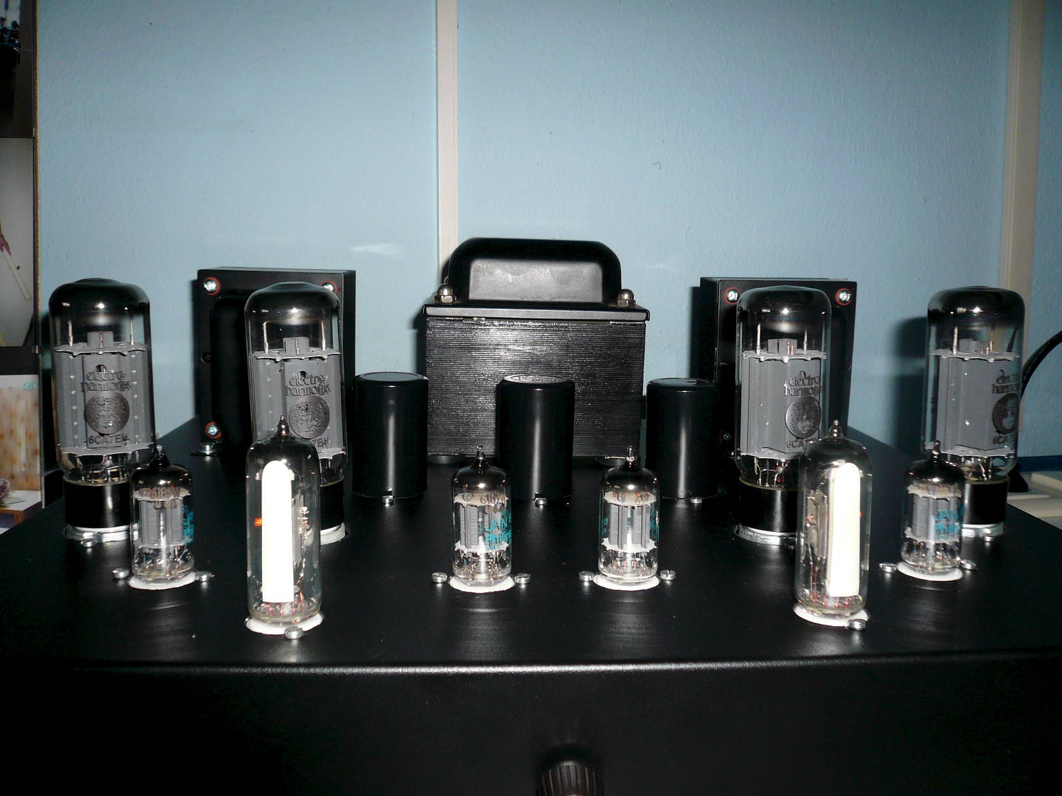

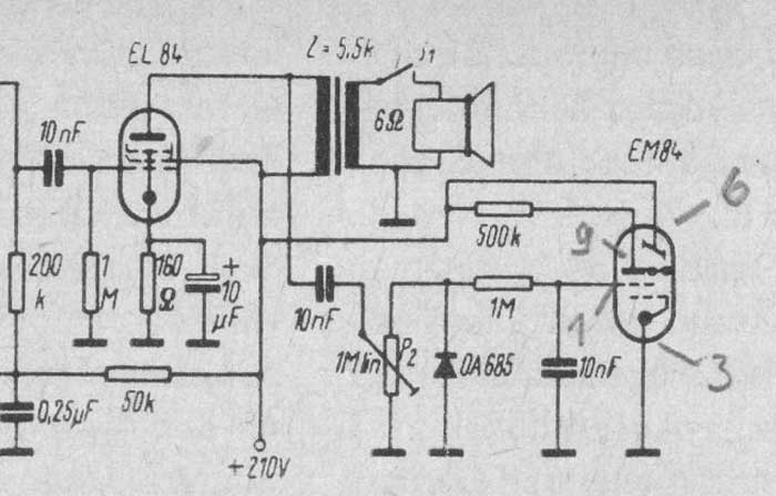

Heb hier een paar ontwerpen.
De bovenste heb ik in mijn versterker zitten.
En hier zie je mijn versterker live spelen.
http://www.youtube.com/watch?v=q2omsrzT ... e=youtu.be

Heel mooi :) Maar je takt je voeding af juist voor je uitgangstrafo...en van mij is het geen buizenversterker.
Berichten: 8122
Re: Magic Eye VU meter
volgens mij zit er een condensator tussen de ugt en het grit van de buis,
kan je dus ook op een gewone versterker plaatsen.
heb je wel nog een transformator nodig om de 200V te maken die op de anode moet komen.
