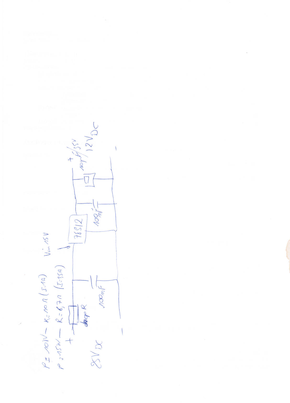

Hoi,
Om de bluetooth receiver in mijn versterker te voeden heb ik 12Vdc nodig.
Deze zou ik willen bekomen door de 25Vdc van de amp te gebruiken.
De Transfo is meer dan overgedimensioneerd om deze extra stroom te kunnen leveren.
Met 1A heb ik genoeg.
Om het niet te moeilijk te maken denk ik van een 78S12 te gebruiken. (gekoeld is 1.5A mogelijk).
Zie bijlage voor het schema'tje.
Het enige dat me een beetje stoort is de drop R voor de 7812.
Is dit een goede oplossing zoals ik het in gedachte heb, of bestaan er betere ontwerpen?
Alles moet wel compact blijven (veel extra plaats is er niet meer over)
Op het internet kom je veel tegen, maar ze starten praktisch allemaal met de netspanning en dan een trafo.
Wat denken jullie?
Sorry voor het crappy schema'tje, maar het moest effe snel gaan :oops:

Jeff, enig idee hoeveel stroom die bleutooth receiver gaat trekken ?
Zal toch niet meer zijn dan een paar honderd milli-Ampere ?
Ik betwijfel of die weerstand veel zin heeft, ken je net zo goed een blokje aluminium aan de 7812 schroeven.

Hoi Ray,
Eigenlijk heb je wel gelijk.
Maar, ik denk steeds dat ik stroom te kort zal komen. O:)
Eventjes opgezocht en de module heeft slechts 100 mA nodig.
Dus met een gewone 7812 kom ik er zeker.
Wel denk ik eerst om een 7818 als tussenstap te nemen.
Kwestie van de 7812 wat te ontlasten. (en ik heb die 18 per toeval in mijn bakje gevonden).
Thnx
Jeff

Dat trekt die 7812 op z'n sloffen...100 mA... :rofl:

jaja,
die 100mA is het probleem niet.
Maar is die 25Vdc niet wat zeer hoog om op een 7812 te plaatsen?
Volgens de datascheet mag het, maar is dit wel een goed idee?

Zolang je genoeg koeling hebt, is het geen probleem. Maar probeer het niet zonder koeling......

Hoe groot is de ruimte waarin het voedingkje moet komen te zitten ?
Dan kunnen we een passend koelblokje adviseren.

De 7812 wordt op een alu plaat van 440 x 14 en 5 dik gemonteerd. :)
Maar deze moet wel nog plaats delen met een versterker en bluetooth receiver.
Momenteel ben ik bezig met de behuizing van mijn sounddock te maken.
Aangezien ik alles zo compact mogelijk wens te houden is het een hele toer om alles erin te krijgen.
Ik wacht nu nog op enkele bijkomende onderdelen, dan kan ik alles definitief plaatsen en komen er foto's
