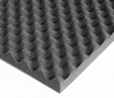

We zijn thuis de boel aan het omgooien. Een ruimte die tot nu toe niet gebruikt werd gaat in gebruik genomen worden, en daar hangt een pomp van de mechanische huisventilatie. Ding maakt herrie, ik zou er een bak omheen willen maken om het geluid te dempen (pomp zuigt geen lucht aan oid, is gesloten).
Welk materiaal zou ik het best aan de binnenkant van die kast kunnen plakken? In een vorige baan kwam ik nog wel eens in anechoische ruimtes, die soms zo goed waren dat je iemand echt aan moest kijken met praten om je verstaanbaar te maken.. dit materiaal waar ook vaak ferriet in zit is ook bedoelt voor hogere frequenties dan audio, en denk ik boven budget :D
Is dit het beste, noppenschuim vd bouwmarkt met een oneffen oppervlak?
Re: Wat dempt het best?
Lijkt me een uitstekende keus. ik was van de week in een kantoorpand waar een server annex patch kast in het kantoor zelf stond. die kunnen een hoop herrie maken.
Hier was een houten kast omheen getimmerd die aan de binnenkant met dit soort schuim was afgewerkt. isoleerde perfect. je hoorde niks aan de buitenkant.

Nou je het zegt, heb ook wel eens van 'hush boxen' gezien, maar van die Unix bakken in stonden, met dit noppenschuim. Zou wel eens goed kunnen werken.

Ik heb zelf een studio gebouwd in mijn tuin en heb mij hier flink in verdiept. Dat noppenschuim is heel goed tegen reflecties, maar als het echt geluidsdicht moet worden zou ik kiezen voor dit spul:

Het ligt een beetje aan welke frequenties je moet dempen.
De geluidsisolatie krijg je door met massa te werken; dik en zwaar materiaal isoleert beter dan lichter spul. En dan heb ik het niet over schuim maar over massief plaatmateriaal zoals MDF, triplex, etc.
Dat noppenschuim is in principe niet verkeerd, het dempt resonanties en vergroot virtueel de ruimte. Scheelt ook weer een paar dB.
Wel met de noppen naar de wand bevestigen, dan werkt het beter. Die noppen zijn namelijk zinloos.
Dat Agglomer-achtige spul van de Gamma is ook goed, maar niet beter dan dat grijze noppenspul; het is allebei alleen om resonanties in de behuizing te dempen. De echte isolatie wordt bepaald door de massa van de kast en de kierdichting. Alles moet goed luchtdicht zijn!

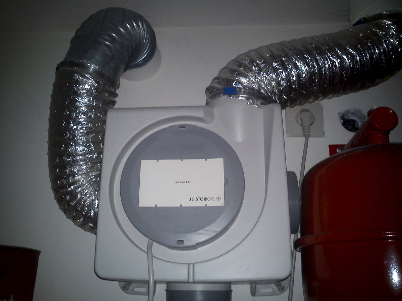

Die motorkast is waarschijnlijk zo'n grijs-witte kast ?
Wat, denk ik, ook een boel helpt, is de kast losmaken van de muur, bij de bevestigingspunten iets van rubber ertussen doen en dan weer vastmaken.
Zo voorkom je dat de muur gaat mee trillen als de motor draait.

Ja, zo'n standaard ding, ik zal vanavond even een fotootje maken.

Dit is 'm, bekend ding denk ik? Het expansievat zit er strak tegenaan, het eenvoudigst is het om de ventilatiekast iets naar links te monteren zodat er een kast omheen kan.
Boven hangt er nog 1, maar daar is eigenlijk geen hinder van.
