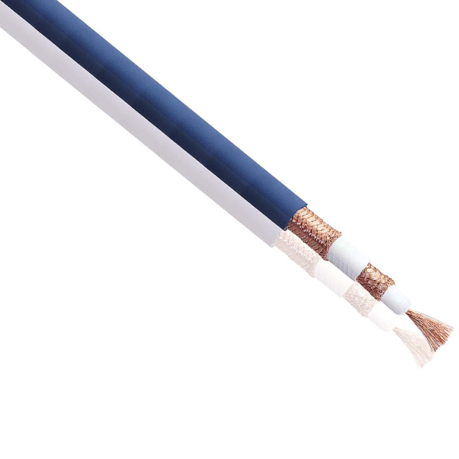

moet je nu beide afschermingen aan beide kanten vastsolderen of de buitenste afscherming maar aan een kant?

Je kunt ook de middelste als afscherming gebruiken.Heeft gevolgen voor de capaciteit van de kabel....
Re: hoe aan te sluiten?
vertel eens wat meer... wat voor gevolgen?
Dre, doet weer eens bijzonder, ga je een TV studio beginnen of een natuurkundig laboratorium? :lol: Koop toch gewoon "begrijpbare" kabels... :P
Normaal wordt bij zo'n kabel de buitenmantel gewoon als afscherming gebruikt en aan beide kanten aangesloten. De binnenste mantel wordt actief aangestuurd aan de ontvangende kant met hetzelfde signaal als wat op de kern binnenkomt. Wordt toegepast bij heel gevoelig meetopstellingen in het sub uV (micro volt) en sub pA (pico ampère) gebied.
Zie ook http://en.wikipedia.org/wiki/Triaxial_cable
Die kabel die ik heb en waar ik eerder op doelde is inderdaad bedoelt voor HF-meetaparatuur.
Alleen zit er bij deze geen isolatie tussen de twee lagen afscherming.
Berichten: 17579
ik heb de kabel afgemonteerd met beide afschermingen aan elkaar.............

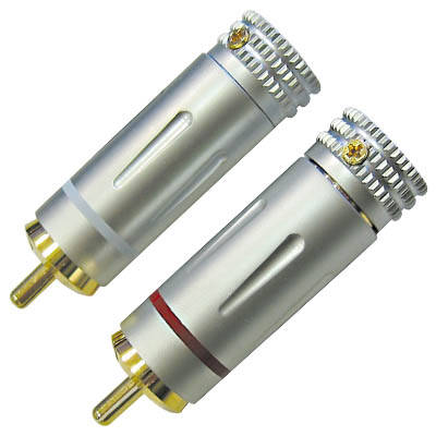

Maar geef eens een linkje voor die RCA-stekkers ?
dré ?
Berichten: 17579
http://www.todotipo.nl/HQS-SCC018
helaas kan ik ze niet meer via m`n werk krijgen. :(
