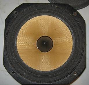

Eens in de zoveel tijd loop ik alle opgeslagen luidspreker units na , soms even omdraaien om doorhangen te voorkomen , het is weer raak een pas gekochte unit waarvan de konus niet meer op de originelen hoogte zit , heeft de vorige eigenaar hem te lang laten liggen of heeft iets erop gelegen .
En :boos: ja hoor een piept , heb ik al jaren en nu ineens hoor ik spreekspoel , en ik heb er nog een waarvan ik weet dat ie dat doet maar dat is volgens mij doordat er iets tussen zit .
Laat ik die maar eerst eens proberen krasvrij te krijgen , mijn geliefde referentie unit focal audiom M180 .
focal M180

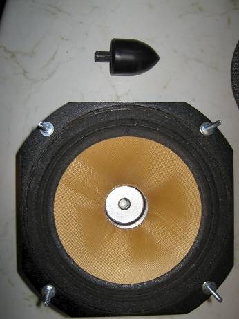

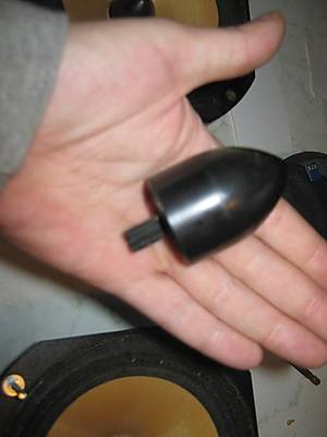

Fase plug eruit getikt
Gewoon van plastic .
Ik zie na goed kijken een stukje metaal tussen spreekspoel en poolkern .

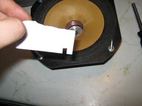

Van fotopapier een haakje gemaakt om hem eruit te kunnen trekken , gelukt eruit .
Nog een aantal keren van boven naar beneden duwen zodat vuil wat er zit ertussen uit gaat .
Foto papier past er tussen .
En ja zo goed als kraak vrij , hij kraakt op uiterste peak en dat is pas 3-4 mm dus deze unit is weer bruikbaar als mid .

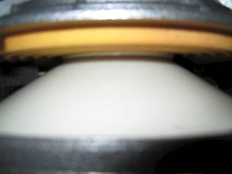

Die andere is er erger aan toe , x-max is 3,5mm one way en ik schat 3-4mm verzakt dus nu onbruikbaar , dat gaat met alleen rekken niet goed komen .
spider niet recht
spider niet recht
spreekspoel zichtbaar
De helft van de spreekspoel moet terug daar ga ik eens over nadenken hoe , membraam is sterk en vervormt niet met indrukken , maar dat kan als er langduurig druk op wordt uitgeoefend natuurlijk verandering in komen .
