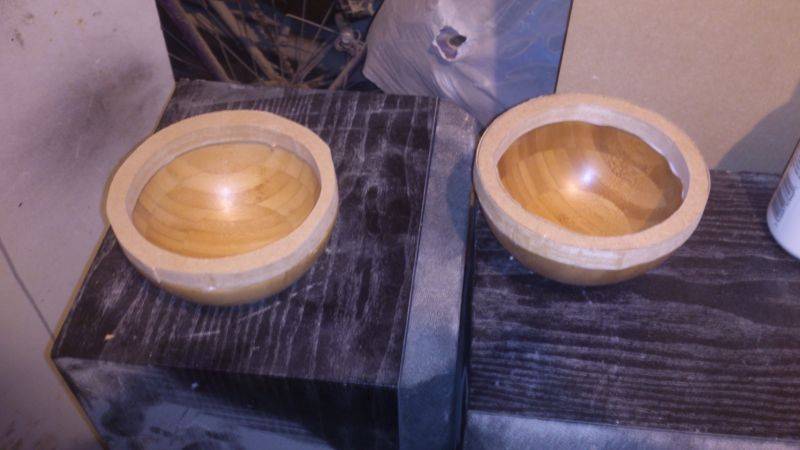

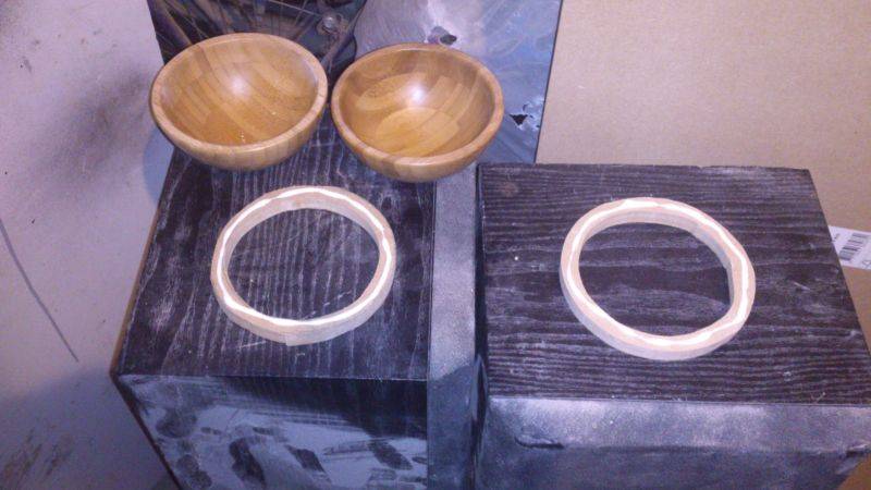

Heel klein beetje vooruit gang,zal der niet teveel woorden aan vies maken.Driver keus nog steeds niet gemaakt :-#
Wel alvast de ringen gelijmd die de speakers echt rond gaan maken.Hierbij wat plaatjes :mrgreen:
