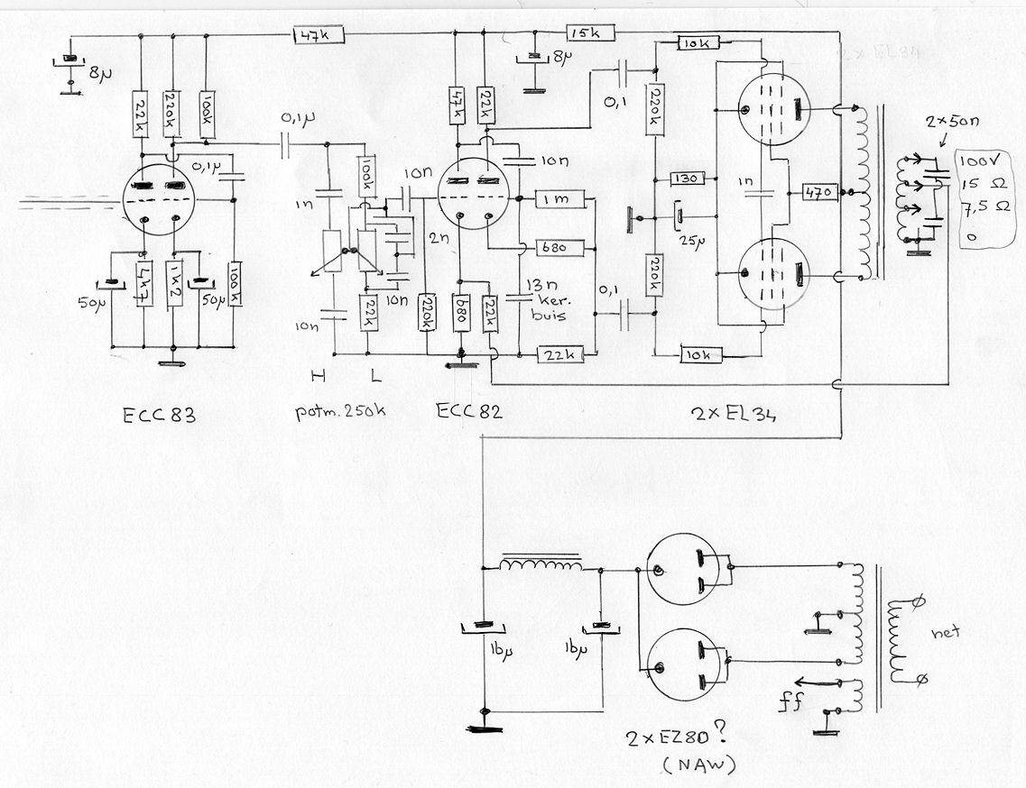

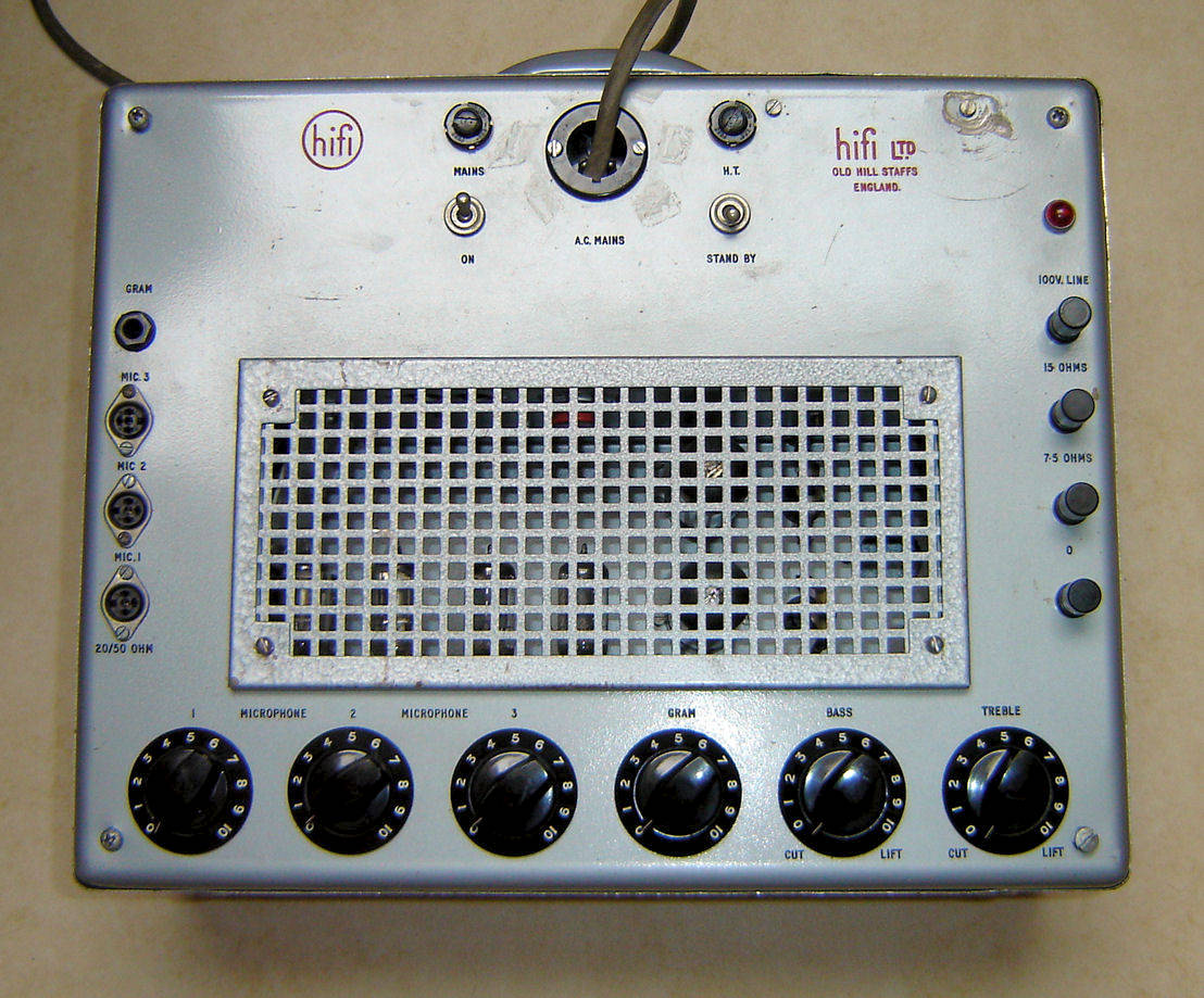

Deze oude kast maar eens uit de rommelhoek gehaald.
Een kennis heeft belangstelling voor gebruik als gitaar / zang versterker.
Helaas geen gegevens kunnen vinden.
Dus pen en papier gepakt, zie schema.
Voor de eerste trap zitten nog een paar microfoontrapjes met EF86.
Hiervan blijft er één zitten, mengbaar met de gitaar input.
Graag suggesties voor eventuele verbeteringen.

Sja wat kun je er over zeggen.
Ik mis sowieso een ingangsweerstand (rond de 68k) en een weerstand naar ground (1M of 680k ofzo)
De rest is tamelijk hifi-achtig opgebouwd, ik weet niet dat gewenst is voor gitaar (hangt van de klank af waar je naar opzoek bent)
Voor gitaar is een typisch dc gekoppelde kathode volger wel erg gewenst ivm klank.
Voor nog meer informatie verwijs ik je dan graag door naar; http://www.valvewizard.co.uk/
Zorg ervoor dat die EF86 niet al teveel versterkt, aangezien je anders nogal last van ruis en microfonie gaat krijgen, wat je niet wilt hebben bij een gitaarbak.
Ik zou daar persoonlijk een wat rustiger buisje gebruiker als mengbuis.
Ook zou ik een iets uitgebreidere toonregeling nemen.
Met een EL34 PP kan dit geheel overigens best wel HARD!

Tenzij met opzet,om een "raar" geluid te krijgen,is er wel wat mis met dat schema.In 't rood wat me redelijker lijkt en ook hier en daar wat te verwachten spanningen bijgezet.
2x EZ80 trekken 't niet moet wel EZ81 zijn.
De gemeenschappelijke kathodeweerstand in de eindtrap is niet aan te raden.Omdat de versterker in A werkt is het wel verleidelijk,de C van 25µF is zelfs niet eens nodig,zolang de twee buizen gelijk zijn en BLIJVEN.Zodra er verschil optreed gaat de buis die het meeste stroom trekt steed meer opeisen te koste van de ander die verder afgeknepen word.En de buis zit al op z'n max.dissipatie.
Beter elk z'n eigen weerstand van 2x130ohm (bijv.270ohm minstens 5W) en ook twee elco's.Die moeten dan wel flink dikker,470µF/35V.

Dank Anne, met deze tips kan ik aan de slag.
Apparaat is nog niet aan de prik geweest, heb dus geen idee
wat ik tegenkom. Gelijkrichtbuizen zijn vervangen door diode's,
dus eerst maar eens zonder de buizen laten wennen via een
variac en metingen doen aan de voeding.
Aan het eerst getekende rooster komt - via een mengschakeling
met potmeters - een pick-up. Zou een gitaar element (hoogohmig)
voldoende spanning leveren voor uitsturing? Of daarvoor één van de
aanwezige EF86 mikro voorversterkers gebruiken? Zijn er drie van.
Moet ook gemengd kunnen worden met een mikro signaal.

De gevoeligheid lijkt me ruim voldoende,na de eerste triode is er maar een halve volt nodig,dus met die er nog biij...
Kijk wel uit met het vervangen door diodes.De voedingsspanning wordt dan een stuk hoger,dat kunnen de EL34 zo niet hebben.Die zitten met 375V al aan hun max.stookvermogen.

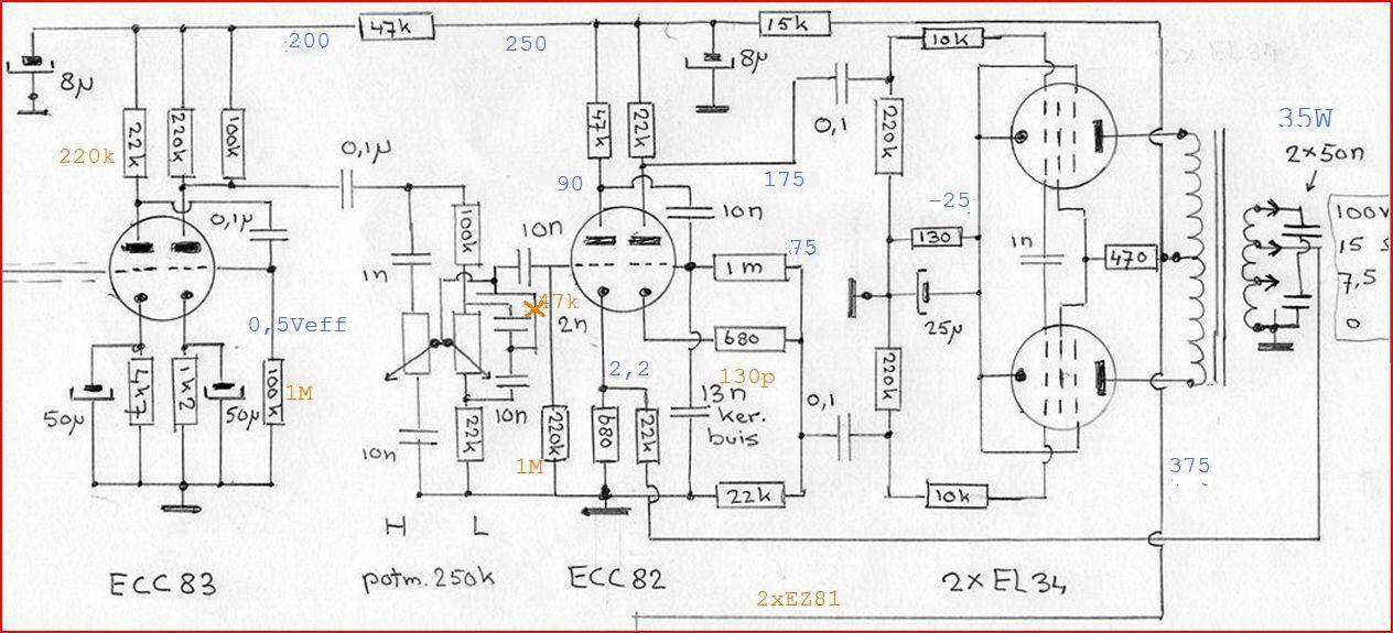

Eindelijk weer even tijd gehad voor dit projectje.
Modificaties volgens schema:
Nieuwe koppel C's en elco's.
Kathode R's nu elke buis 270 ohm, elco van 400uF.
Speakers zijn zo goed als stil.
Op 1e ECC83 via potje een CD signaal gezet.
Ben niet echt ontevreden maar 't laag valt wat tegen.
Wie adviseert een andere, betere toonregeling?
Vermogen genoeg......

Ik zou toch maar even een roosterlekweerstand aan de eerste triode hangen. Of fungeert die potmeter als zodanig?
Bij aansluiten van een pick-up moet je er rekening mee houden dat de versterker geen riaa correctie heeft.

Hoe oud zijn de EL34 buizen? Grote kans dat die niet meer erg goed matchen. In mijn optiek is het altijd beter elke eindbuis met een eigen kathodeweerstand en ontkoppeling uit te rusten. Mijn ervaring is dat dat de laagweergave ten goede komt.
(Wat doet die 1 nF condensator tussen de twee roosters bij de eindbuizen?)

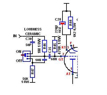

Ik heb wat dat aangaat goede ervaringen met een loudness schakeling
Deze werd in de trio amp ook toegpast alleen echter met een potmeter met middenaftak
http://forum.zelfbouwaudio.nl/viewtopic ... o#p1580565
Ikzelf heb het ook toegpast in mijn ECL82 AMPJE
http://forum.zelfbouwaudio.nl/viewtopic ... 60&t=14815
En ik moet zeggen zowel hoog als laag klinkt meteen goed met dit schakelingetje
je moet alleen wel genoeg versterking hebben want je verliest nogal wat volume.

Mijn oog ziet een 10nF samen met een 220kOhm.
Dat maakt een highpass filter op 72Hz.
Komt dan niet erg veel laag uit nee
Of bedoel je "laag" met een gitaar?
Dat kan van alles zijn, vaak de toonregeling, uitgangstrafo of soms de bias instelling (maar die ziet er niet raar uit)

RoosterR 1e triode is inderdaad een Potm.
Daarvoor zitten nog een drietal micr. trapjes met EF86, alles mengbaar.
Er zitten in deze versterker inderdaad wat vraagtekens.
Eerst maar eens de klankregeling er af, toonfiets erop met een scoopje.
Voor gitaar is echter een toon regeling wel prettig.
Gelukkig kan e.e.a. makkelijk verwisseld worden, géén printplaat!
Groet,
Wim

Was mij ook opgevallen,heb er dan ook 1M bijgeschreven,zou dat niet vervangen zijnb_force schreef:Mijn oog ziet een 10nF samen met een 220kOhm.
Komt dan niet erg veel laag uit nee![]()
Voor de laatste twee is 70Hz namelijk helemaal prima.
Graag zelfs, aangezien dat de nodige rumble wegfilterd.
