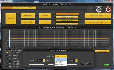

Kan iemand mij uitleggen wat de termen Peak, Low shelf en High shelf betekenen ?

Hier het verschil tussen een filter tussen twee units en een shelving filterff lunche schreef:Kan iemand mij uitleggen wat de termen Peak, Low shelf en High shelf betekenen ?
Non-technical answer
Trying to explain this in non-technical terms, but likely gonna fail.
A high pass filter, ideally, passes any signal of frequency above the cutoff without any gain or loss. It passes it with a gain of 1, i.e. 0 decibels (dB). Any frequency below the cutoff is not passed at all. It has a gain of 0, i.e. -infinity dB.
Realistically, there's not a perfect cutoff; there's a slope and the farther below the cutoff the better the signal's filtered out, but that's the idea.
A shelving filter, such as an equalizer, is designed not to completely remove some frequencies, but to pass them more or less than others. A hypothetical, ideal, shelving filter might pass signals above a certain frequency with a unity gain (0dB) and lower frequency signals with only a gain of 0.5 (-3dB). Again, a real filter would have some slope near the cutoff frequency that would asymptotically approach the high and low gains.

jazeker, als ik wat met die waarden speel zie je het effect op de curve.
Alleen de begrippen zijn me niet helemaal helder.

Je gaat ook pas met een shelving filter aan de gang wanneer je het met je normale wisselfilters en de db settings niet goed krijgt ,dat weet je pas wanneer je je luidspreker gaat meten .
hier nog een keer in plain Dutch
De Schelving EQ
Bij een shelving EQ wordt het hele frequentiespectrum boven (highshelf) of onder (lowshelf) de geselecteerde frequentie met een zelfde aantal decibel geboost of gecut. Normaal wordt elke frequentie boven of onder het cutoffpoint met een zelfde hoeveelheid gain geboost of gedipt en ontstaat er een soort van plateau vanaf de geselecteerde frequentie. Vergis je niet in het denken dat ze vanaf de ingestelde frequentie gaan boosten of cutten, het verloop begint al voor of achter (afhankelijk van low of high shelf) de ingestelde frequentie! Ook de ingestelde gain (dB) betekent niet dat de ingestelde frequentie op dat punt gaat liggen, die frequentie ligt in het midden tussen waar de curve begint te stijgen of dalen en tot waar hij het ingestelde punt bereikt!
