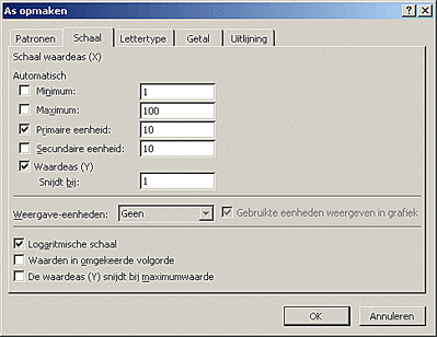

Duh? Als je bij as opmaken --> schaal kijkt kun je daar toch gewoon voor een logaritmische schaal kiezen?

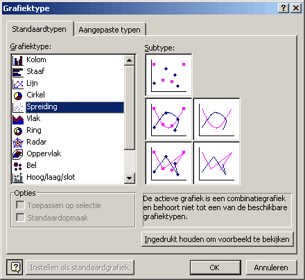

Re: Excel rekenblad log horizontale as
log x-as kan alleen bij grafiek type XY, niet bij de standaard lijn grafiek
Berichten: 12450
Het kan wel, maar dan moet je de dataset logaritmisch maken :wink:
Berichten: 36761
Dan kan als omweg maar moet niet hoor... :roll: HJ heeft het bij het rechte eind:
Zo zijn je schaal EN rasterlijnen ook logaritmisch verdeeld.
