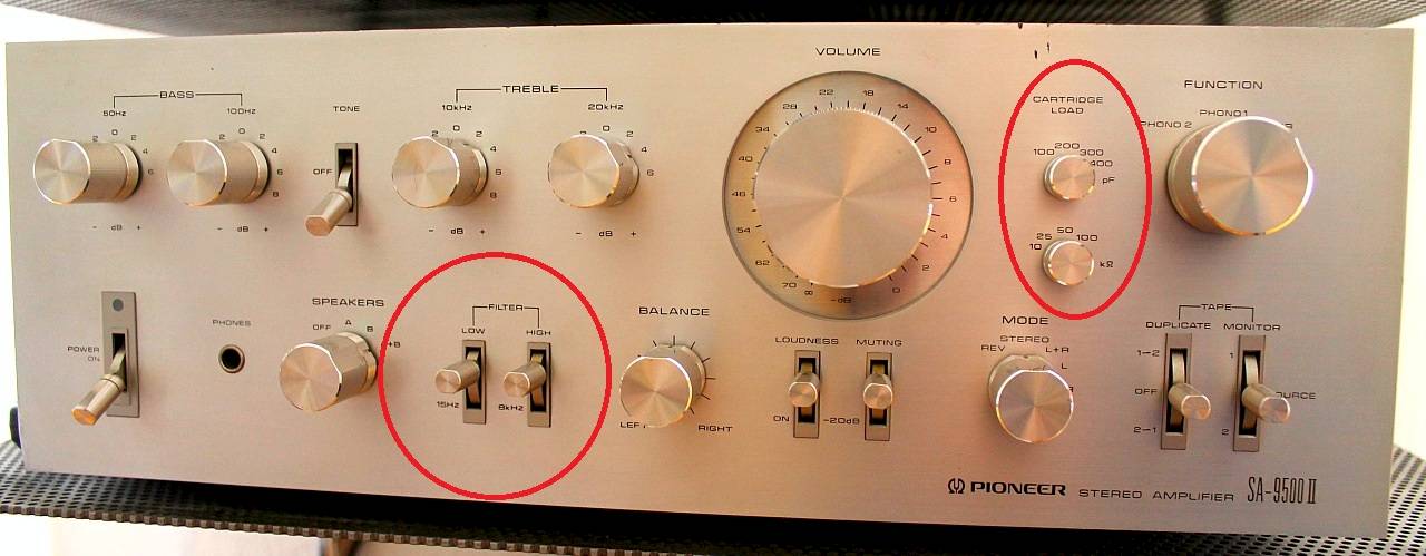

Re: Subsonicfilter
Soms lijkt het of mensen vergeten zijn dat je bij platen draaien altijd een goed subsonisch filter (redelijk steil afkappend onder 20Hz) met gebruiken. Vroeger zat zo'n knop gewoon op de betere versterkers. Kom daar nou maar eens om.

Bericht door bas focal m180 »
Klopt , een tal aan keuze mogenlijkheden om je platen draaier op zowel mc als mm in het laag en hoog correct af te stellen .
Pioneer sa9500ii bv
