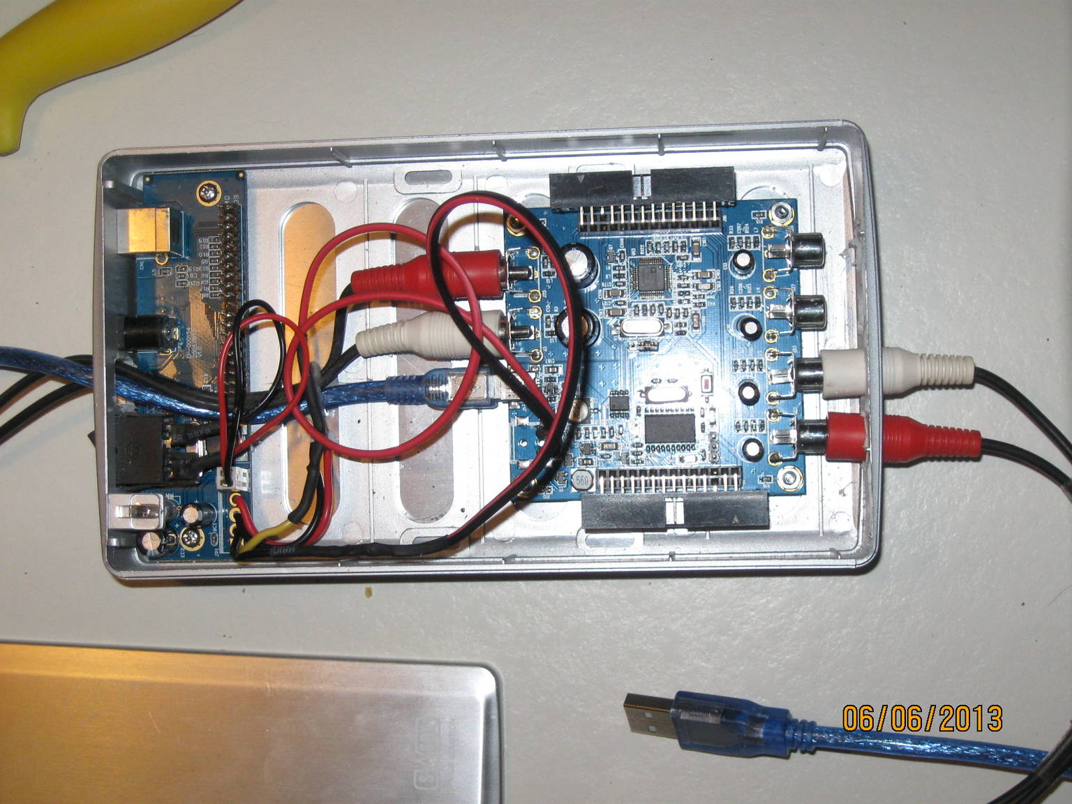

Dat is handig , ik heb een minidsp printje en na een beetje zoeken vond ik nog een behuizing van Sweex voor een externe usb-hard disk drive. Inclusief voeding. De dsp kan je voeden via usb,
het nadeel is dan dat je altijd een laptop/pc nodig hebt om naar muziek te luisteren.
maar het kan ook via een vaste voeding van 5-24 V.
dan hou je de usb connectie vrij om "on the fly" de dsp te managen.
Zeker in de ontwikkelfase een groot voordeel.
De usb drive voeding levert 5V en 12 V
5 volt voor de electronica, rode draad en zwarte draad
12 volt voor de hard disk, gele draad en zwarte draad.
Printje erin gesmurfd, een paar gaten geboord voor de connectors, beetje solderen
en klaar is klara.

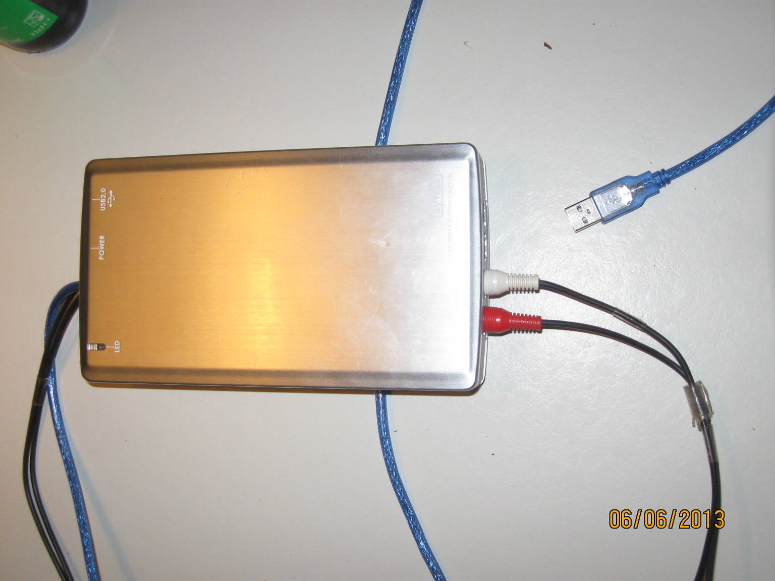

:foto:
ff lunche
Berichten: 673
Lid geworden op: do 22 sep 2011, 22:17
Re: Mini dsp in HDD behuizing
Bericht door ff lunche »
zo dan ?
